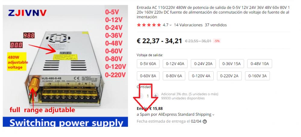

    si se envia a spain.
    esa fuente la tengo 'controlada como buena' despues de que resolvieras todos los problemas de carga con fuente externa en tus repetidores.

    Gracias a ambos por vuestras respuestas, yo también veo que están disponibles de momento.
    ya había pensado que la de 24 se quedaría corta, pero como habría que configurar la de 32 para que cargue correctamente las baterías?
    Entiendo que a más de 24v y a algo menos de 15A para que no esté muy obligada, y durante cuanto tiempo?
    Yo solo pongo el generador en marcha cuando los días son muy oscuros (poscas veces al año, sobre 15-20 días o así, pero varía mucho el voltaje a veces y me da miedo que se cargue el híbrido) y lo suelo poner sobre dos horas, ya que no tengo mucho gasto si nos estamos allí.

    Pones en la fuente mediante su potenciometro la tension de carga de tus baterias.
    Cuando las conectes a los bornes..........entregarán su maximo, unos 17A. Lo bajas a 14A y ya está

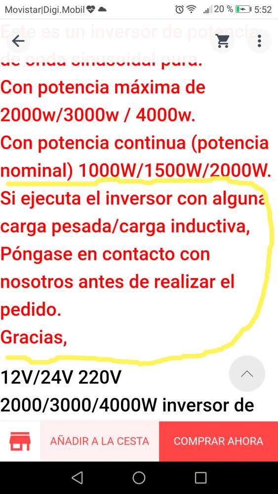

    Seguramente es una pregunta tonta, espero que no os moleste. Si a la salida AC de un generador se conecta una de esas fuentes AC/DC y a la salida de la fuente se conecta un inversor de onda pura ¿tendríamos un generador con salida de onda pura?.
    Digo algo como estos:
    Fuente: https://es.aliexpress.com/item/40003...5ab61f88Z3HEIO
    Inversor: https://es.aliexpress.com/item/40003...c009hmGLV&mp=1

    Es difícil encontrar un generador que no sea de onda pura.
    Desconozco si existen.
    Pero un generador es una bobina excitada por un campo magnetico de dos polos.
    Cuando va rotando en campo va disminuyendo progresivamente hasta entrar en el otro polo que irá subiendo.
    Entonces eso es onda pura.
    No tendría sentido cambiar esta onda. A menos que queramos tensión continua para grupos de soldadura etc.
    Ademas eso que comentas sería un desperdicio energético abismal 2 conversiones.
    Y el inversor que as subido no es onda pura.
    Es onda madificada la mayoría lo son.
    Los inversores de onda pura tienen una gran bobina toroide dentro.
    El cobre es caro y pesa.
    Un inversor de 1500w de onda pura mínimo apartir de 300euros.
    Ademas no tiene razón de existir.
    Un inversor de onda pura es para motores de inducción y normalmente estos motores tienen picos de arranque de 4 veces su potencia.
    Si estas teniendo algún problema con la carga del inversor coméntalo y te podremos buscar una solución.
