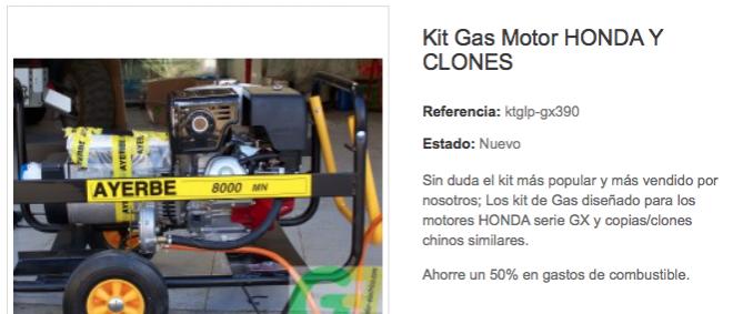

Lo tengo conectado a la salida del inversor que corresponde (lo conecto el tecnico) pasa por un PIA y a la toma del generador. Pongo el contacto y arranco. En el display sale el circulo del generador (o sea que lo reconoce) pero no entra en carga. Cuando entra en carga se une una raya delcirculo a las baterias y pone bypass (Modo line en el manual). Con el inversor apagado si entra en carga si enciendo el generador pero con el inversor encendido, nada
Archivo adjunto 21616
He cogido esta foto de internet para que veas lo que digo.
