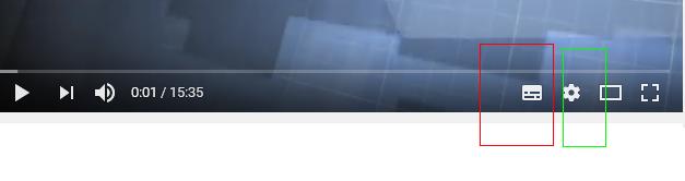

    Cita Iniciado por De_solar Ver mensaje
    gracias tony288, nos quedamos mas tranquilos, es la primera vez que compramos mi señora y yo en alix, en la otra plataforma que empieza por am... si.
    y mientras que esperamos, estamos viendo los videos del chaval que pusistes y no nos enteramos de nada. con ya 50 añacos, de ingles nada de na, pero fijarnos eso si,como buos, mientras que no nos vengan las cataratas, pues a la prebicia ya la conocemos. bromas a parte te quiero preguntar a ti o al que me pueda responder.
    mi idea es como te dige, tener las dos baterias, una de coche gastada, que sustituyo a una "estupenda" u_pow, para el dia y la nueba por la noche, el problema que le veo es el chispazo que suelta al conectar el hibrido a la bateria de litio, y el chaval, e visto que antes de conectar el inversor a la bateria descarga sobre el borne negativo y despues la conecta al bms, mis dudas son.
    si ese chispazo le puede afectar al bms y cuando en tu caso la tienes cerrada no puedes hacer lo que hace el, a ti te salta la chista en los bornes de tu caja, y esa chispa se la traga el bms o la bateria, porque lo que pensaba de proteger la bateria poniendo la bateria vieja por el dia para no estar cargandola todo los dias la de litio, no tenerla en flotacion calentandola yo creo que esa chispa la puede dañar mas todos los dias, corrigeme si me equivoco, porque esa chispa en el borne negaivo no me gusta mucho, no tiene que ser bueno, si sabes ingles, me puedes decir por que lo hace el chico asi. si el bms no la aguanta o porque. y si esto que pensaba hacer es peor y seria mejor dejarla todos los dias la nueva.
    un saludo y gracias
    youtube tiene opcion de subtitulos pinchando en el icono que te marco en rojo y luego pinchas en el simbolo que te marco en verde y le das a traducir y eliges español. no es una maravilla la trauccion pero te saca del apuro

    muchisimas gracias destor, que bien para mi me funciona, que viejo soy, como dice un refran la ignorancia es la felicidad. yo digo, que ahy veces que si, yo con esto de aprender ingles lo veia imposible, no tengo memoria y fui muy malo en los estudios. lo dicho muchisimas gracias
