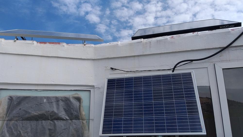

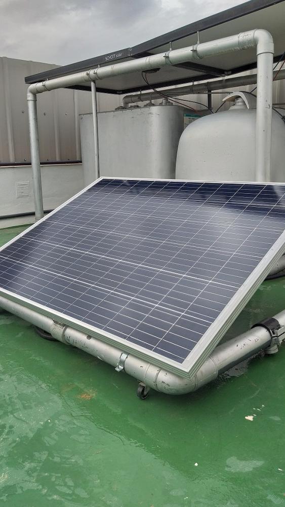

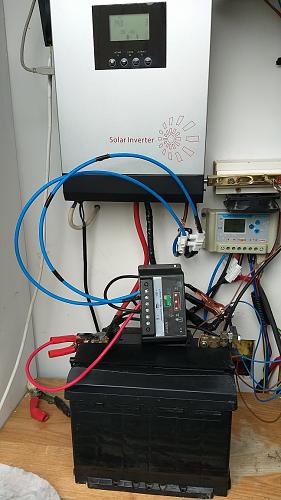

    al mes amplie con otras dos placas de 80w,y otro regulador, en el transcurso de dos años, he roto un ups y otro regulador de onda pura de 400w. ya no rompo mas, la instalacion la tenia enchufada a un enchufe con diferencial y tenia que quitar uno para subir el otro y en un par de descuidos punf, se junto la red con la enegia solar

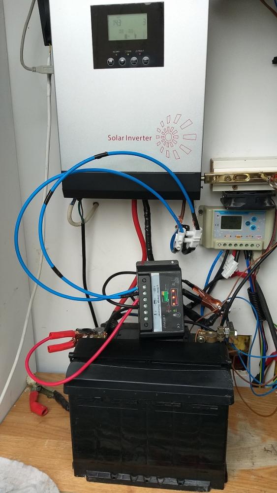

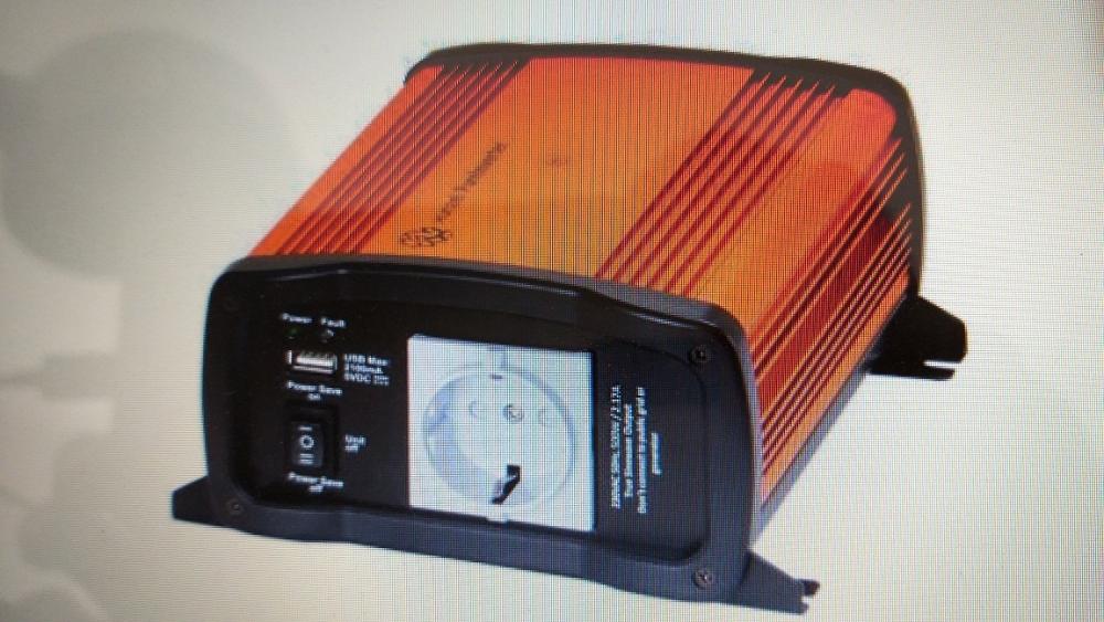

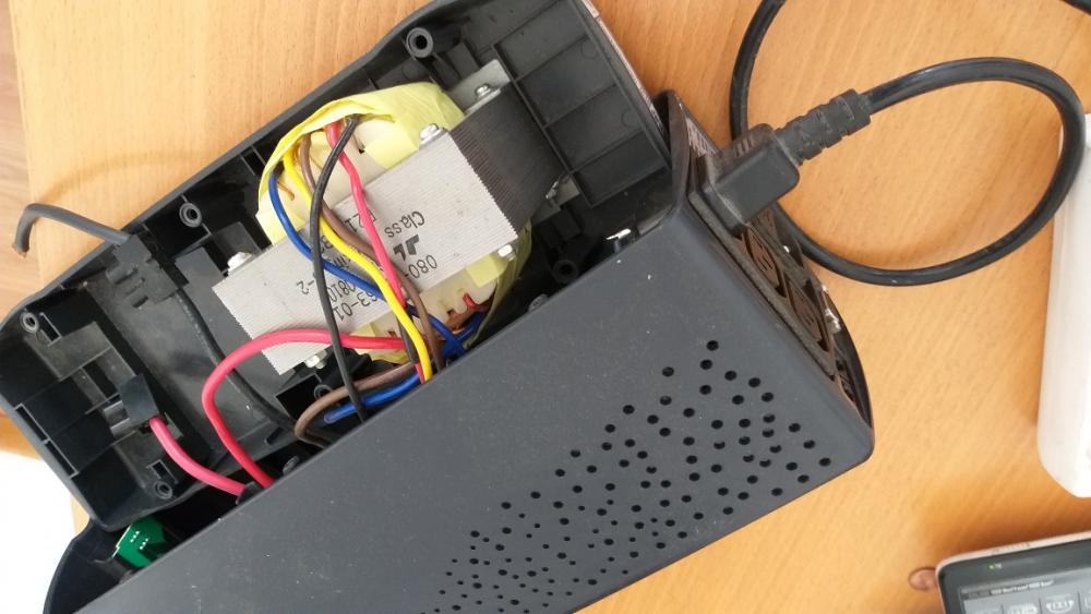

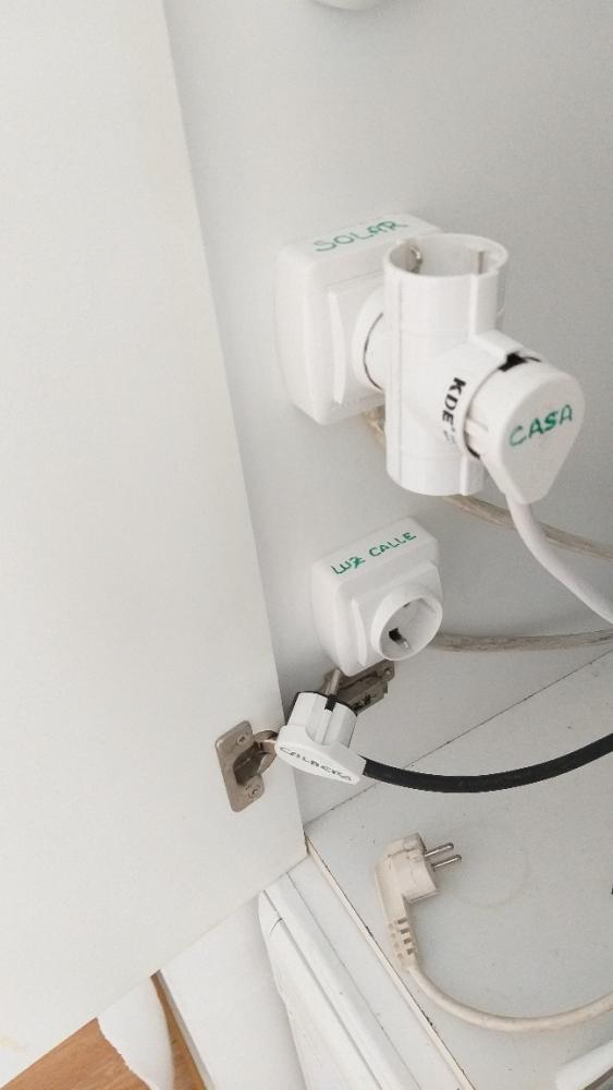

    foto del inversor difunto , foto bypass casero

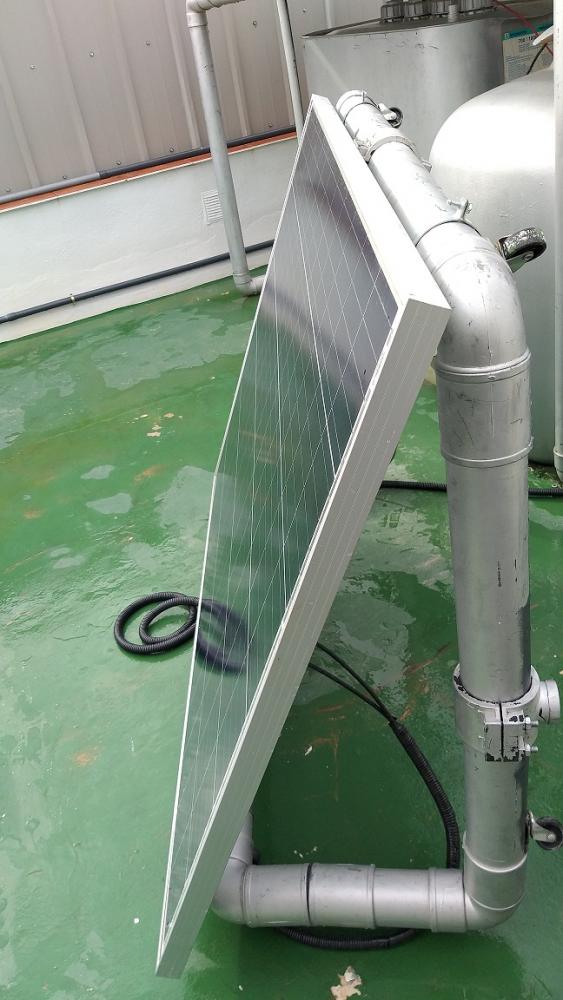

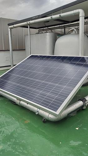

    otro invento casero que me hice es mi seguidor solar, como veis en la foto tiene dos orientaciones y ruedas para desplazarlo por la terraza, esta echo con tubo de pvc de 75 tiene tantas uniones, porque tenia la otra placa amorfa de 80w, la estructura de las placas otras dos placas de 80w que estan encima de los depositos, es tambien de tubo de pvc como veis el angulo no es muy bueno, para invierno, pero en verano perfecto y como son placas amorfas aprovechan muy bien la luz difusa

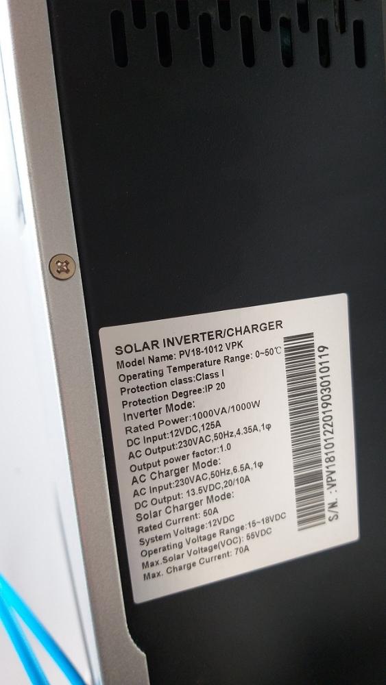

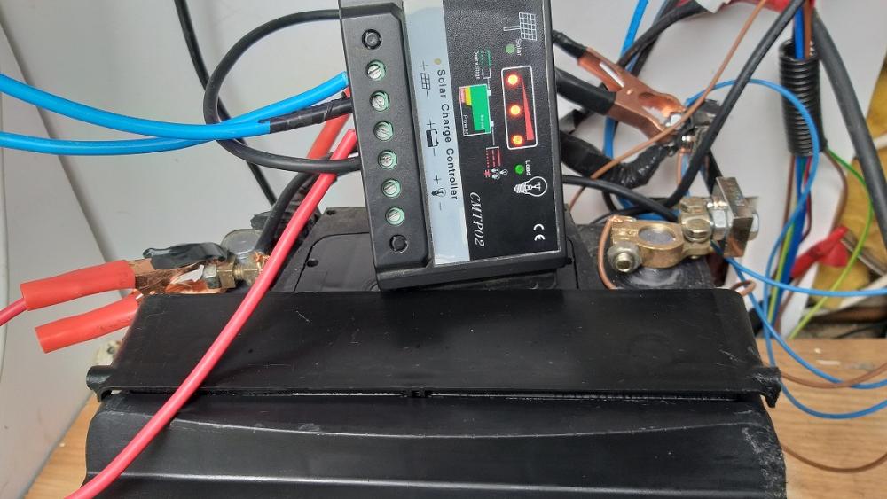

    que problemas e tenido con el hibrido le configure parametros de bateria prioridad de cargas lo basico, el principal problema que le vi era el cargador, al amanecer con una sola placa de 200w y otra igual,puesta en el regulador pequeño de 30a en el regulador del hibrido no reacionaba o sacaba muy poco o cuando habia nuves,menos producion en el hibrido, a pleno sol si funciona bien, y otro problema que todas las placas puestas en el hibrido, en el, los amperios maximos a pleno sol eran de 25a,y mira que le toque al parametro 11 si limitaba a menos si, pero mas no subian
    pupurri de placas, problemas de rendimiento solucionado, en pequeña instalacion 12v-20200122_130653.jpg pupurri de placas, problemas de rendimiento solucionado, en pequeña instalacion 12v-20200122_125643.jpg
    que problemas e tenido con el hibrido lo configure parametros de bateria prioridad de cargas lo basico, el principal problema que le vi era el cargador, al amanecer con una sola placa de 200w y otra igual,puesta en el regulador pequeño de 30a en el regulador del hibrido no reacionaba o sacaba muy poco o cuando habia nuves,menos producion en el hibrido, a pleno sol si funciona bien, y otro problema que todas las placas puestas en el hibrido, en el, los amperios maximos a pleno sol eran de 25a,y mira que le toque al parametro 11 si limitaba a menos si, pero mas no subian y
    yo tengo segun placas un poco mas de 40amperio, por eso pense que seria por ser de diferentes fabricaciones, watios y celdas
    por eso recomende a un compañero que pusiera dos reguladores,

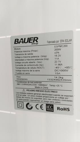

    yo tenia las dos de 200w(400w en paralelo al hibrio) y el resto las tres de 80w(240w y la otra de100w ) al regulador de 30a y asi podia aprovechar los amperios maximo de mis placas usando dos reguladores lo que era un poco lio y yo queria tenerlas todas las placas en un solo regulador
    esta semana pasada aqui en murcia lucio un sol estupendo conecte todas las placas al hibrido y por casualidad me dio por desconectar las placas, con los diferenciales, reesete los valores del hibrido conecte y funciono ahy estaban mis 42 amperios cosa que antes nunca los vi y mira que alguna vez le puse valores de fabrica pero no a pleno sol, tema solucionado
    pero no me gusta el regulador del hibrido(por lo menos pude poner todas las placas en el) pienso que esto es como el que hace muchos oficios y ninguno la hace bien
    porque no me gusta, eso de estar pendiente de el que pase una nuve y caiga, creo que es porque tiene un voltage de trabajo muy pobre de 15v a 18v

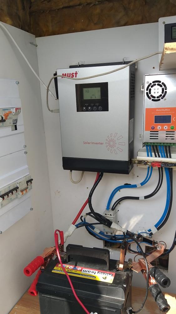

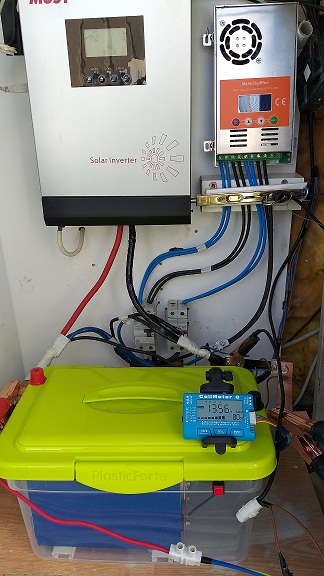

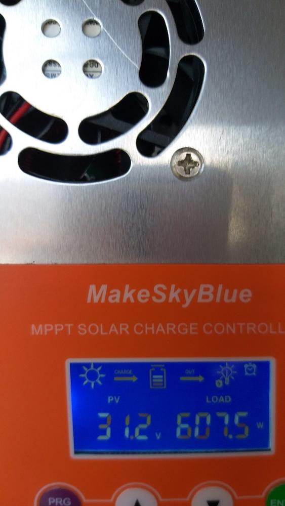

    el jueves pedi uno, estaba en amason de segunda mano el viernes por la mañana ya lo tenia, cambie configuracion de las placas, como vi un chico portuges que lo tenia y puso las placas en serie de dos por que decia que el voltage de trabajo era de 20v a 80v y al ser placas de 12v con las nuves le costaba buscar el punto mppt, ¿o fue otro punto, de otro video, nose? jeje
    el aparatillo me costo 97 euros, el nuevo 135 pero tenia que esperar mas tiempo, como veia venir esto que ha pasado, (lo que ha pasado en china e italia).
    las baterias no me an llegado todabia y si me tengo que esperar mas me espero, no quiero que ningun transportista cartero se contagie por mi culpa.
    os cuento la opinion del nuevo regulador el viernes me asuste, lo pruebo y no funcionaba, en la pagina solo ponia segunda mano, y que la caja estaba deteriorada, me dije si funciona me da igual, pues no funcionaba, lo enchufe y se movia un poco el ventilador pero la pantalla no, me fije que el que lo de devolvio lo habia abierto, no tenia precinto de garantia y le faltaba un tornillo, eso me daria igual, y despues de reconfigurar todas las placas de paralelo a series paralelo, pero si lo abres y no funciona no lo mandes para que lo vendan a otro, lo destape por curiosidad para ver si la placa era original y me fijo que la pantalla estaba desenchufada
    la conecte y bienn, me ahorro llevarlo a correos hacer video y esperar, con lo que esta callendo

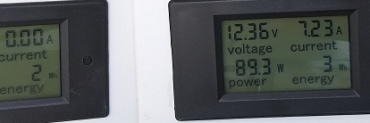

    mi conclusion, muy contento, el vierne pude poner mi consumo mas fuerte y comento las impresiones
    lo que siempre habia notado con los reguladores pwm era que, cuando la lavadora mientras va lavando las pocas vueltas que va dando,el arranque del motor siempre lo sacaba de la bateria y con este, no, salia del regulador con lo cual la bateria no padece en una hora de labado, usaba de la bateria que reponia, con este regulador solo 3w, que repuso,mientras con los pwm 37w, y como veis nunca vi bajar de esas placas mas de 42amperios, y mirar casi 50amperios, hoy amanecio nublo a las 10 no podia encender el inversor a eso de las 11 de la mañana, un poco mas de luz pero cubierto ya podia poner mi tv de 32 en ahorro de enegia y el pc de 10pulgadas con un total de 50w entre todo inversor incluido, estoy
    muy contento con este regulador, si esto lo hubiera sabido desde el principio huviera comprado uno asi, pero lo bueno de estas cosas es que aprendes de la experiencia.
    el regulador bonito no es, no tiene monitorizacion, ni otras cosas, que otras marcas si, por eso valen mas, pero para mi uso, lo veo estupendo mientras no falle que creo que no, porque no va a trabajar nunca forzado, mucho tiempo, como veis los aparatos me gusta separarlos de la pared se nota cuando se calienta es mas por es por la parte de atras.
    el consumo mas alto ya lo veis, son esos 50a, el tiempo de centrifugar la labadora, un par de minutos, para tenerlo todo el dia asi, no se lo que duraria, hay gente que tiene puestos mas reguladores, para repartir esos 50amperios en mas aparatos y forzarlos menos pero eso es para consumos muy grandes, yo creo que con esto dejo finalizada mi instalacion solar a falta de ponerle la bateria de litio (lifepo4) casera que publicare fotos cuando

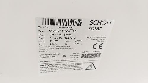

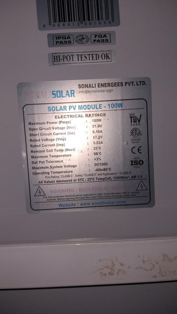

    lo que querria preguntar si esa agrupacion de placas es la mas acertada?
    placas 200w+200w juntas en serie
    placas 80w+80w juntas en serie
    placas 80w+100w juntas en serie
    y todas en paralelo el voltage es sobre los 42v y con carga fuerte bajan
    otra configuracion, todas en paralelo pero le veo el fallo que el voltage de trabajo en 12v es desde 20v a 80v y las placas trabajan a 17v y cuando consumes fuerte la lavadora bajan a 13v
    y otra configuracion
    tres placas 200w+200++100w
    otra 80w80w80w
    y las dos series en paralelo
    y nos vamos a un voltage de 62v, de rendir igual las dos formas, para la electronica que es mejor?
    gracias a todos y todas,

    La mejor es la primera
    Haz unos agujeros en estas pletinas de cobre, le colocas unos tornillos.
    Si se suelta una pinza, mientras hay sol, adios el "bbb".
    Te falta un BMV (fangpusun?) para controlar lo que entra realmente en baterias, porque 60Amp en una bateria de 100Ah, seria Mucho.
    Supongo (y espero) que la bateria no cogera eso.

    gracias briko, la bateria de 100amp murio hace unos meses, murio un vaso
    estoy esperando la bateria que me recomendo un forero, la lifepo4 de 90amperios, que viene de china y veremos si llega, esa que tengo puesta es una de coche de 52amperios, que quiero dejar de dia y de noche apenas se usa, por la noche, le saco unos 3w, que por la mañana carga,
    se pasa todo el dia llena, lo del monitor de bateria, lo vi tarde y por eso compre esos contadores cc, como tienen watios acumulados, me bienen bien, puse esos dos contadores que ves en la foto, uno me dice lo que entra y otro lo que sale
    si te fijas esos 7amperios son los que le saca a la bateria cuando del regulador sacaba 607w para alimentar el motor de la labadora centrifugando, en el lavado son picos de 300w que aporta el sol siempre la pongo a la una del medio dia, y a pleno sol, y no todos los dias, esa bateria esta de decoracion solo es para encender el hibrido, y aprobechar las placas, como cuesta 50 euros no duele que se rompa con que dure dos años
    lo que duran las de coche, y ya sabemos lo que son las baterias todas se rompen o desgastan
    las pinzas las tengo puestas como desconectador rapido, cuando se va el sol desconecto o cuando me voy de casa, las pletinas son tuberia de cobre aplastada que me hice, van muy bien para conectar como es tan grande la superficie no hace chispa al conectar
    mi idea es ir cambiando de bateria por la noche poner la de litio y con sol, la de coche
    las pinzas aprietan muy fuerte si no fuera por esto, de ir cambiando de bateria, todos los dias, le ponia tornillos como dices
    cuando tenga la otra bateria, pondre fotos
    un saludo y gracias por ayudarnos

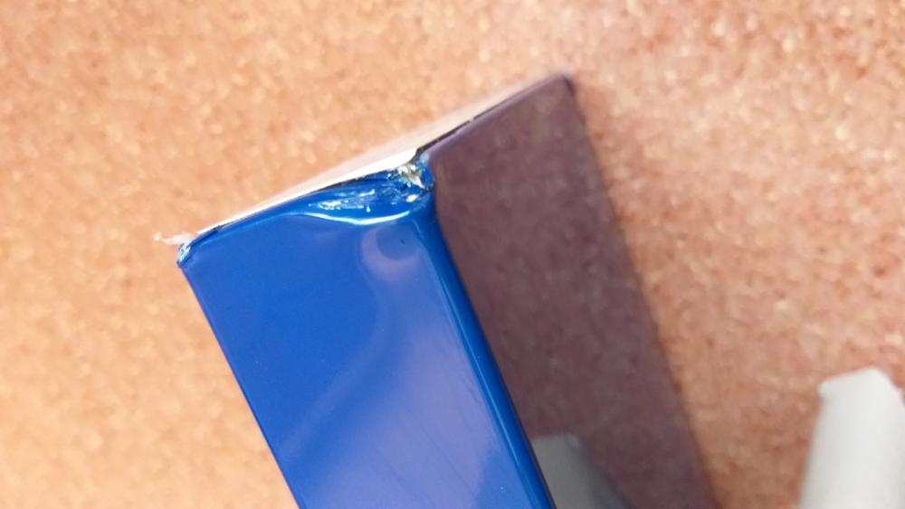

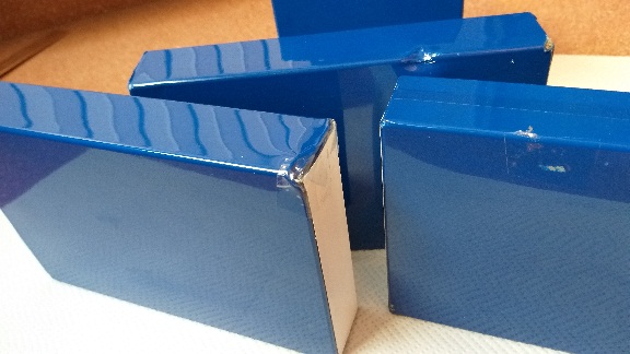

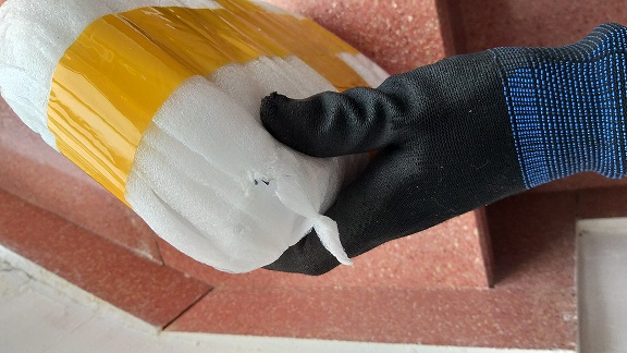

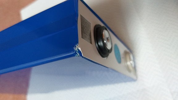

    bueno lo dicho empiezo a poner fotos de como me han llegado las baterias, la que peor esta es la que se llevo el golpe en el laterar me estraña que siga funcionando y mantenga el voltage
    este es el embalage a parte metida en una bolsa de plastico sin acolchado o burbujas.
    pupurri de placas, problemas de rendimiento solucionado, en pequeña instalacion 12v-1.jpg
    pupurri de placas, problemas de rendimiento solucionado, en pequeña instalacion 12v-3.jpg
    pupurri de placas, problemas de rendimiento solucionado, en pequeña instalacion 12v-5.jpg
    pupurri de placas, problemas de rendimiento solucionado, en pequeña instalacion 12v-4.jpg
    como os dige, las primeras tres me llagaron el mismo dia como veis el fiso es cosa mia para proteger esas esquinas, en esa semana puse las tres en paralelo para nivelar las cargas estubieron asi en paralelo 48horas cuando me llego la otra con las prisas no estubo en paralelo nada mas que media hora
    o una hora,junta con las otras.

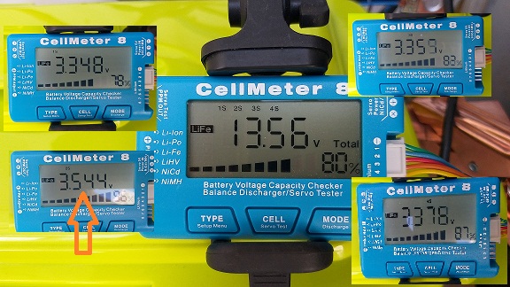

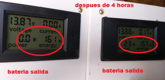

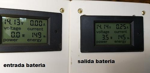

    monte la bateria en serie y me puse a cargarla como tengo el contador de vatios acumulados en un dia le entraron 609w (estaba nublo) al otro le entraron 230w en total 839 w el cellmeter en el total me daba una carga del 76% y ya estaba llena me di cuenta porque en la bateria estaban entrando amperios y de repente se corto el inversor dejo de dar luz a la vivienda puso el error 03, me puse a revisar los voltages de celdas independientes y la ultima estaba a 3.65 al 99% las otras estaban al mismo voltage y mismo tanto porciento 76%, comentaros que le regulador lo configure a 14voltios,
    gracias la bms esta celda no se daño, pienso que al poner las tres en paralelo estas se equilibraron bien, pero la otra estaba mas cargada por eso llego la primera y el bms impidio que se sobrecargara por eso es muy importante que tengas bms, por eso empece el proceso la desarme y ahora estan todas en paralelo, intente balancear con el cellmeter las bajo al 60% y las otras al 50% 54% 57% no me quedo contento con este balanceo y he vuelto a ponerlas todas en paralelo 48H

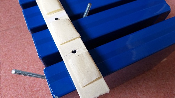

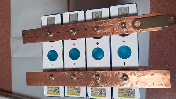

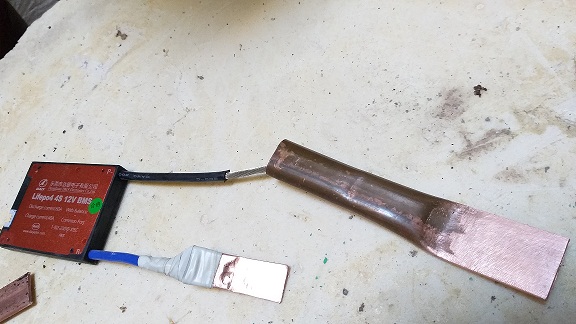

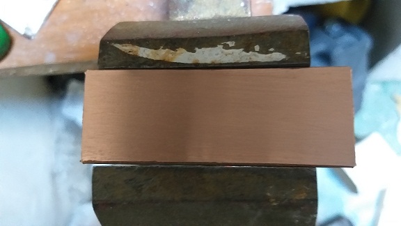

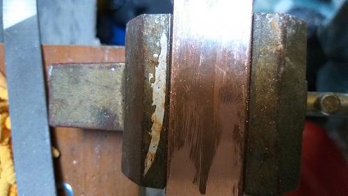

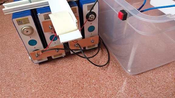

    yo me decidi por estas por que no se incendian y me tiro para atras, las soldaduras tendria que comprar maquina de puntos o un soldador bueno,con soldador, las calientas mas, la quimica padece pierden capacidad, con las 18650 la vida en ciclos es menor, tienes que montar en soportes, y cuando alguna celda se muera el trabajo de desarmar todo, tienes el problema que el litio explota y hace fuego estas no y el otro problema es el voltage nominal que no se adacta bien a los inversores, antes cuando mucha gente desechaba baterias y te las podias conseguir gratis o a bajo coste,si lo veo, pero las 18650 tienes que tener mucho cuidado, donde las compras, porque te dicen que tiene una capacidad y no coincide, estos modulos me han costado cada uno 50 euros, con los otros necesitaria 30 baterias 18650 de 3000 mah que me costara cada una 3 a 4 euros siendo originales , sumaria unos 90 euros, y no creo que ahorres mucho, mas celdas mas calentamiento de cabeza que trabajen bien todas

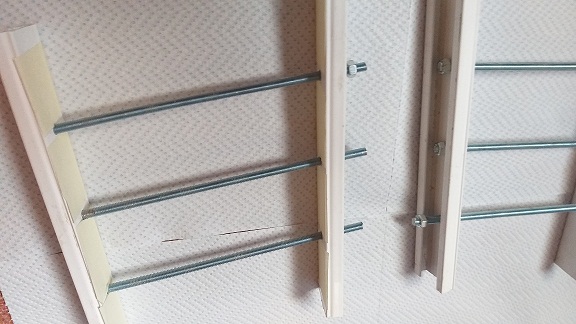

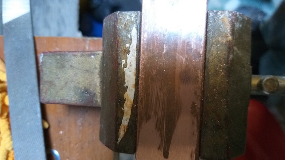

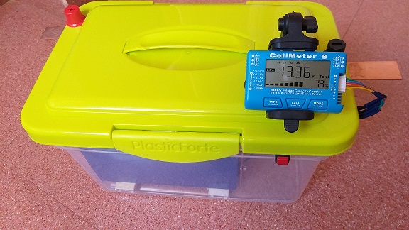

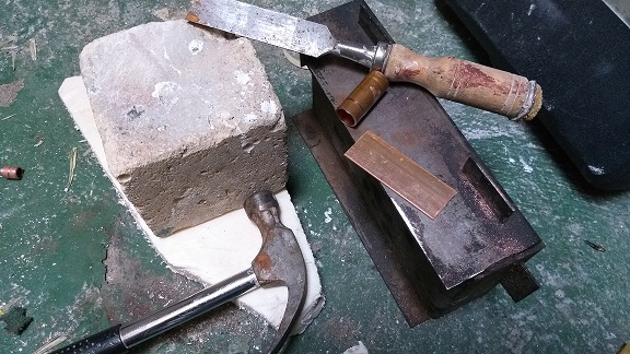

    los pongo unas fotos del proceso que hecho para montarme la bateria, para las barras de conexion use unas tuberias de cobre las aplaste y las lime, para que hicieran mejor contacto.pupurri de placas, problemas de rendimiento solucionado, en pequeña instalacion 12v-n01.jpg
    pupurri de placas, problemas de rendimiento solucionado, en pequeña instalacion 12v-n04.jpg
    pupurri de placas, problemas de rendimiento solucionado, en pequeña instalacion 12v-n05.jpg
    pupurri de placas, problemas de rendimiento solucionado, en pequeña instalacion 12v-n02.jpg

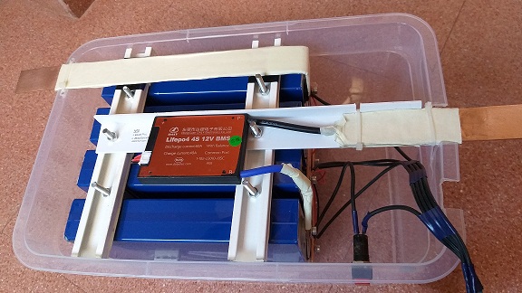

    para juntarlas use un perfil aluminio de unas cortinas y barrilla roscada le puse cinta de carrocero para que no resbalasen
    pupurri de placas, problemas de rendimiento solucionado, en pequeña instalacion 12v-n1.jpg
    pupurri de placas, problemas de rendimiento solucionado, en pequeña instalacion 12v-n2.jpg
    las meti en esta caja de plastico para poder quitar y poner, pesa y de la asa no la agarro
    pupurri de placas, problemas de rendimiento solucionado, en pequeña instalacion 12v-n3.jpg
    pupurri de placas, problemas de rendimiento solucionado, en pequeña instalacion 12v-n4.jpg
    pupurri de placas, problemas de rendimiento solucionado, en pequeña instalacion 12v-termi.jpg
    pupurri de placas, problemas de rendimiento solucionado, en pequeña instalacion 12v-completo.jpg

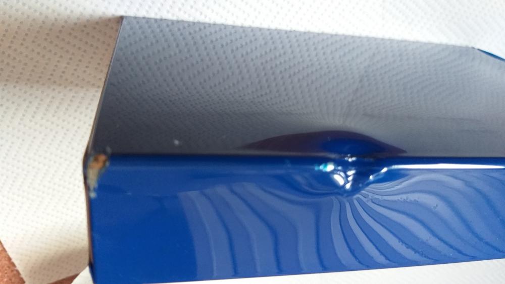

    deciros que a pesar de estar asi de golpeadas han dado la talla le he sacado 1050 watios y cortando yo, no las apure si no sacaria lo esperado 1150 watios, con un voltage de inversor a 12.7v me tire con mi consumo mas de 20h con un consumo de 4 amperios horas, me he comprado una fuente de laboratorio para cargarlas al mismo nivel pues el cellmeter no me funciona en nivelar las cargas y a pesar de estar tres dias una cargo mas, y descargo un poco antes no se si el golpe cambio la resistencia interna,
    os pongo enlace de este chico ha probado muchos balanceadores pero esto es lo que le funciona mejor para balancear. por eso he comprado una fuente de laboratorio ya os comentare si se balancea bien
    https://www.youtube.com/watch?v=x5ABvbbics8
    el vendedor de alixpres me pidio fotos de las celdas dañadas le mande las fotos, no le pondre disputa por que me funcionan y como dije es estetico, demasiado buenas son para los goltes que se llevaron
    solo le pido que mejoren en el embalaje .

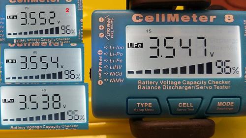

    gracias css_fran, totalmente de acuerdo, no me imagino el pedazo de trabajo que tiene la gente con las otras, si yo con 4 llevo un dolor de cabeza par tenerlas todas al mismo voltage y carga, pues no me quiero ni imaginar, modulos de 180 baterias o mas, ir seleccionando capacidades cargarlas todas y montar, te cuento los problemas que puedes tener, llevo unos dias de cargas y descargas de pruebas
    no veas el tiempo que se lleva cargarlas al 100% que es la base, para que todas trabajen en equilibrio, si no lo haces de primeras la bateria no rendira del todo todas las tienes que cargar al maximo antes de montarlas en serie.
    las puedes poner en paralelo pero como ya sabras el final de carga se eterniza da igual que tengas un cargador de 2000 amperios que si esta llena, ella coge lo que necesita, sea litio, plomo o lo que sea.

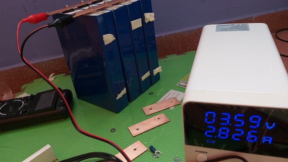

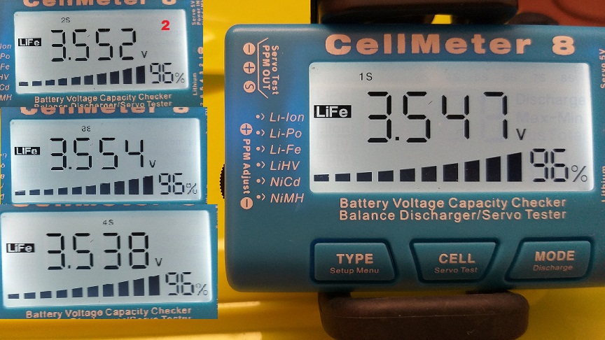

    te pongo fotos de como las tenia cuando las monte el desequilibrio que tenia, la ultima bateria en llegar tenia mas carga como ves llegaba la primera al corte del bms, y yo pensaba que no era importante el bms sin el, bateria estaria rota por exceso de voltage
    pupurri de placas, problemas de rendimiento solucionado, en pequeña instalacion 12v-c4.jpg

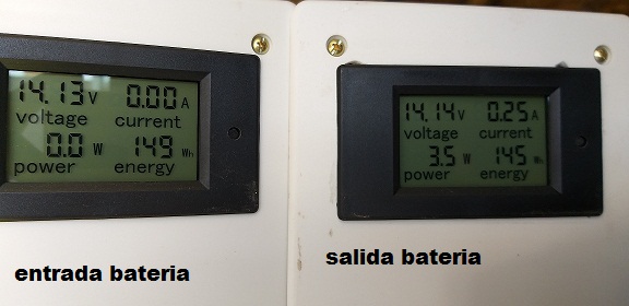

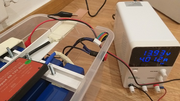

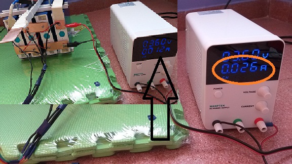

    ya me llego la fuente de laboratorio primero cargue con las placas 500w me tire todo el dia, desconecte placas, para que no pasara de 6 amperios quise cargarla lenta, al dia siguente puse la de plomo al inversor y le meti los otros 500w como ves le pase la carga por el bms
    pupurri de placas, problemas de rendimiento solucionado, en pequeña instalacion 12v-c1.jpg
    como me esperaba se cargo desbalanceada, la desarme y las puse todas en paralelo, no llegue a que bajara mas de 0.113 miliamperios, pupurri de placas, problemas de rendimiento solucionado, en pequeña instalacion 12v-c5.jpg
    este metodo no me gusto he preferido cargarlas individualmente, como veis en la foto es un proceso muy pesado, solo para pasar de 0.023 a 0.012 llevo mas de 4 horas despues de las otras 16 de antes, he cambiado a la de al lado porque creo que no baja mas intentare que bajen las otras a 0.012, esta es la primera esto tienes que tener mucha paciencia, pero haciendo bien, dice el chico que no necesitaras volver hacerlo en muchos meses o si las cargas son con pocos amperios no hara falta hacerlo mas
    pupurri de placas, problemas de rendimiento solucionado, en pequeña instalacion 12v-c6.jpg

    estas baterias como para sustituir la de plomo, solo para el arranque, no se seria rentable, el mayor problema es el bms que tienes que poner, para que pasen amperios y controle que no se pase de su limite, los alternadores le meten un voltage que esta en el limite, para hacerte un auto con motor electrico, tesla y otras marcas, ponen litio, tambien tienen los mismos problemas que estas, pero los bms valen un paston, porque ponen litio?,
    porque tiene mas watios por kilo que esta, y porque las usan, en un coche estas limitado por la extructura a mas watios mas autonomia, el problema es que se incendia(no como estas) por eso las medidas de protecion, tienen que refrigerarlas muy bien y hacerle los sarcofagos que le tienen que poner en caso de acidente, por eso son tan caros los coche electricos, y tienen el problema de todas que se desgastan son consumibles, sea plomo lito es lo mismo, son de quimica, el deposito se rompe, sumale lo que te cuesta cargarla y lo que cuesta cambiarla.
    lo de tu cargador si no puedes seleccionar el voltage no te sirve estas su maximo es 3.6, y como ves una fuente de laboratorio es un cargador universar cargas plomo litio o lo que quieras, en una bateria de plomo controlas los vasos con un densimetro y pueden estar desbalanceadas igual que estas, por eso las ecualizas, y en estas no puedes ecualizar solo cargas hasta ese limite al igual que las baterias selladas de plomo, agm gel, cuando las cargas se comportan igual todas, de vacias le entran muy rapido los amperios y cuando se llenan les cuesta.
    en estas lo miras con voltimetros y medidor de capacidad, si me equivoco corregirme es lo que he creido entender.
    bueno os cuento ya estan balanceadas, esa que me costo tanto cargar fue por casualidad la que no llego golpeada, como veis la que estaba mas cargada la bateria dos bajo a 0.008 Miliamperios como la 3 la primera no llego como la 4 , a 0.012 miliamperios, por eso se queda un pelin mas baja,
    como veis en el tanto porciento ya marcan todas igual en carga si suben todas igual ya cuando las reviso descargandose sin campo solar algunas bajan un poco mas que otras que pienso que es normal por la resistencia interna que tiene cada una, se nota una pequeña desviacion, ya me siento satisfecho porque no las voy a descarmas mas de 150 watios ahora en verano y 300 watios en invierno mi techo de carga sera un 90% 3.45 13,8v y como os dije tengo la de plomo para no estar ciclando esta durante el dia
    pupurri de placas, problemas de rendimiento solucionado, en pequeña instalacion 12v-t02.jpg
    esta foto es tomada a las 10 de la mañana de las 8 a las 10 se lleno lo que le consumi anochepupurri de placas, problemas de rendimiento solucionado, en pequeña instalacion 12v-monitor-llena.jpg
    como veis le mete unos pocos mas de vatios es muy buena la eficiencia el plomo necesita mas
    pupurri de placas, problemas de rendimiento solucionado, en pequeña instalacion 12v-contador-tarde.jpg
    esta es despues de 6 horas de ir alternando la carga y descarga le baje el voltage como veis esa diferencia es de ciclado que no quiero que haga porque el campo solar me da para los consumos
    perdon los rotulos rojos estan mal de la ultima foto
    otra cosa que se me pasa por la cabeza, para que no se este ciclando me di cuenta que cuando estaba pasada la bateria numero dos el bms no dejaba que se sobrecargara y ya no tenia goteo de salida ni entrada, corto el bms, lo que haria compraria un bms que dejarla modificar ese voltage lo limitaria, el voltage de corte, bajarlo a 3.50 y el regulador subir el limite a 14 a si estaria sin goteo estaria aislada sin ciclado, eso seria otro esperimento me temo que no probare hasta que la de plomo muera, compraria un bms como el mio que si le dices al fabricante que te lo modifique te lo hacen los de monitoreado con aplicacion valen mucho a ver si bajan cuando muera la de plomo que que sera antes que esta eso espero.
    si se rompe dentro de 30 años reflotare el hilo, si sigo vivo, como siga esto, llegar a vivir 80 años, va a ser dificil
    gracias a tony que me ayudo a decidirme por estas baterias, si alguno se anima a montar alguna mas que lo ponga, esto es escalable para todos los voltages 24, 48 y al forero que me dijo que el youtube se podia traducir con subtitulos no sabes el trabajo que le doy
    un saludo

    tienen muy buena pinta lo que tiene que mejorar es en el embalaje, he revisado los comentarios y uno se queja, como ves en sus fotos tiene doble caja y se dañan al descargar,
    pupurri de placas, problemas de rendimiento solucionado, en pequeña instalacion 12v-embala-no.jpg
    este otro vendedor, si las manda bien pero las que dices tu, hay uno que se quejan que son de segunda clase, el acolchado blanco es la clave eso agunta los golpes
    Nombre:  fotoembalaje.jpg
