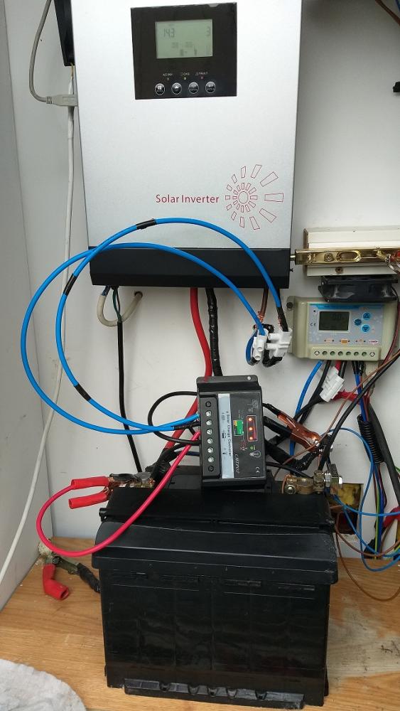

bueno vamos, al principo, la monte para alimentar un pequeño portatil de 10pulgadas, una radio y un par de luces a 12v, pense con una placa de 80w tendre suficiente y de bateria 100a, de la marca (upoder no es asi, pero no quiero poner la marca), como regulador, uno pequeño de 30a. y para tranformar la energia, un ups o sais de pc, que os pongo en estas primeras fotos, a si me pico el gusanillo de la energia solar
Archivo adjunto 22084Archivo adjunto 22085
Archivo adjunto 22086

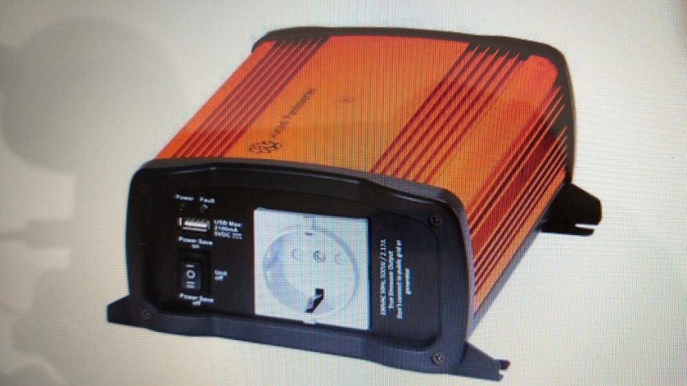

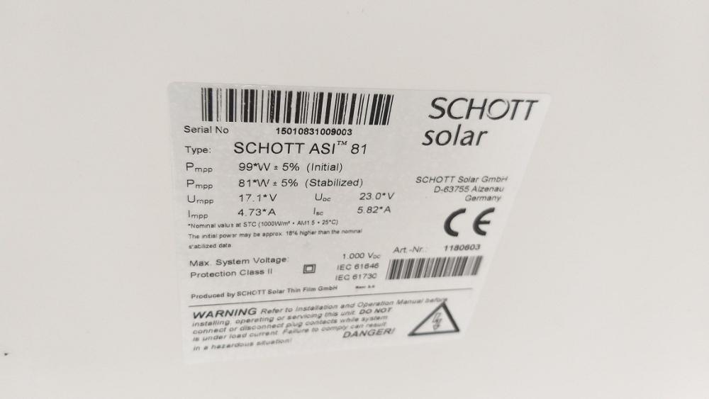

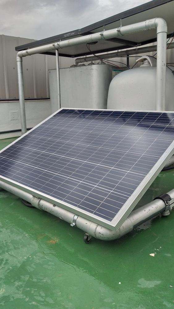

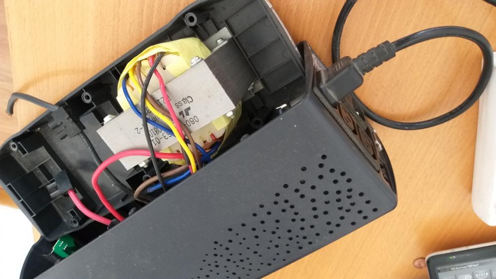

al mes amplie con otras dos placas de 80w,y otro regulador, en el transcurso de dos años, he roto un ups y otro regulador de onda pura de 400w. ya no rompo mas, la instalacion la tenia enchufada a un enchufe con diferencial y tenia que quitar uno para subir el otro y en un par de descuidos punf, se junto la red con la enegia solar
foto del inversor difunto , foto bypass casero
Archivo adjunto 22088 Archivo adjunto 22089

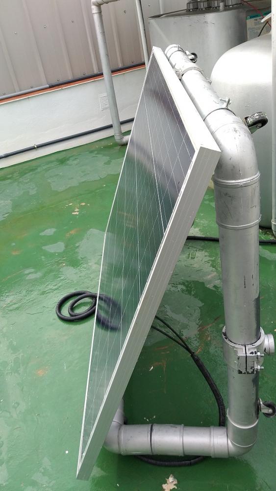

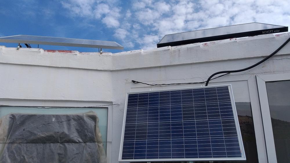

otro invento casero que me hice es mi seguidor solar, como veis en la foto tiene dos orientaciones y ruedas para desplazarlo por la terraza, esta echo con tubo de pvc de 75 tiene tantas uniones, porque tenia la otra placa amorfa de 80w, la estructura de las placas otras dos placas de 80w que estan encima de los depositos, es tambien de tubo de pvc como veis el angulo no es muy bueno, para invierno, pero en verano perfecto y como son placas amorfas aprovechan muy bien la luz difusa
Archivo adjunto 22090 Archivo adjunto 22091

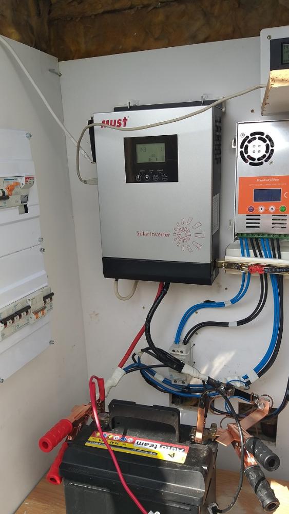

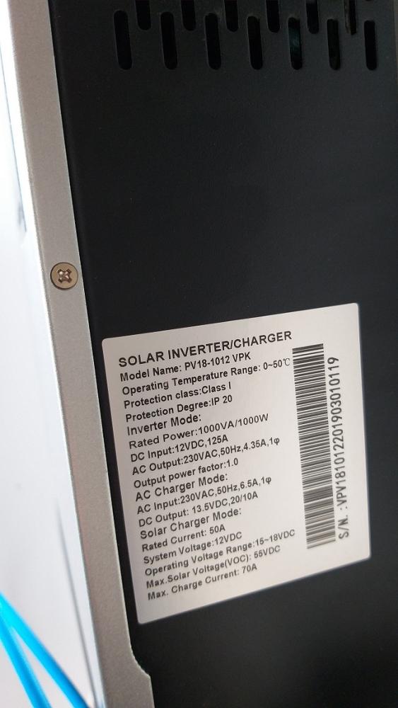

que problemas e tenido con el hibrido le configure parametros de bateria prioridad de cargas lo basico, el principal problema que le vi era el cargador, al amanecer con una sola placa de 200w y otra igual,puesta en el regulador pequeño de 30a en el regulador del hibrido no reacionaba o sacaba muy poco o cuando habia nuves,menos producion en el hibrido, a pleno sol si funciona bien, y otro problema que todas las placas puestas en el hibrido, en el, los amperios maximos a pleno sol eran de 25a,y mira que le toque al parametro 11 si limitaba a menos si, pero mas no subian
Archivo adjunto 22092 Archivo adjunto 22093
que problemas e tenido con el hibrido lo configure parametros de bateria prioridad de cargas lo basico, el principal problema que le vi era el cargador, al amanecer con una sola placa de 200w y otra igual,puesta en el regulador pequeño de 30a en el regulador del hibrido no reacionaba o sacaba muy poco o cuando habia nuves,menos producion en el hibrido, a pleno sol si funciona bien, y otro problema que todas las placas puestas en el hibrido, en el, los amperios maximos a pleno sol eran de 25a,y mira que le toque al parametro 11 si limitaba a menos si, pero mas no subian y
yo tengo segun placas un poco mas de 40amperio, por eso pense que seria por ser de diferentes fabricaciones, watios y celdas
por eso recomende a un compañero que pusiera dos reguladores,
yo tenia las dos de 200w(400w en paralelo al hibrio) y el resto las tres de 80w(240w y la otra de100w ) al regulador de 30a y asi podia aprovechar los amperios maximo de mis placas usando dos reguladores lo que era un poco lio y yo queria tenerlas todas las placas en un solo regulador
esta semana pasada aqui en murcia lucio un sol estupendo conecte todas las placas al hibrido y por casualidad me dio por desconectar las placas, con los diferenciales, reesete los valores del hibrido conecte y funciono ahy estaban mis 42 amperios cosa que antes nunca los vi y mira que alguna vez le puse valores de fabrica pero no a pleno sol, tema solucionado
pero no me gusta el regulador del hibrido(por lo menos pude poner todas las placas en el) pienso que esto es como el que hace muchos oficios y ninguno la hace bien
porque no me gusta, eso de estar pendiente de el que pase una nuve y caiga, creo que es porque tiene un voltage de trabajo muy pobre de 15v a 18v

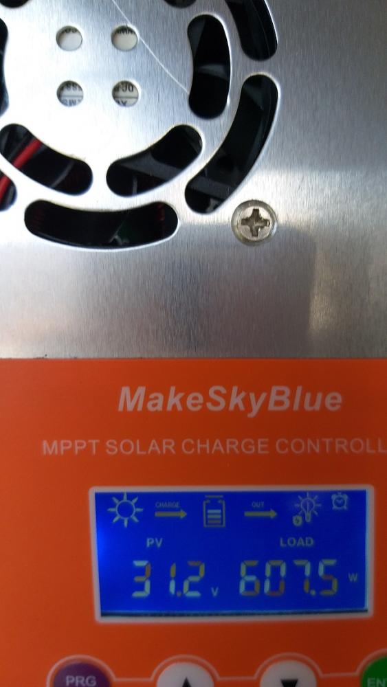

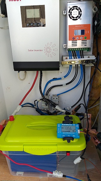

os cuento la opinion del nuevo regulador el viernes me asuste, lo pruebo y no funcionaba, en la pagina solo ponia segunda mano, y que la caja estaba deteriorada, me dije si funciona me da igual, pues no funcionaba, lo enchufe y se movia un poco el ventilador pero la pantalla no, me fije que el que lo de devolvio lo habia abierto, no tenia precinto de garantia y le faltaba un tornillo, eso me daria igual, y despues de reconfigurar todas las placas de paralelo a series paralelo, pero si lo abres y no funciona no lo mandes para que lo vendan a otro, lo destape por curiosidad para ver si la placa era original y me fijo que la pantalla estaba desenchufada
la conecte y bienn, me ahorro llevarlo a correos hacer video y esperar, con lo que esta callendo
mi conclusion, muy contento, el vierne pude poner mi consumo mas fuerte y comento las impresiones
lo que siempre habia notado con los reguladores pwm era que, cuando la lavadora mientras va lavando las pocas vueltas que va dando,el arranque del motor siempre lo sacaba de la bateria y con este, no, salia del regulador con lo cual la bateria no padece en una hora de labado, usaba de la bateria que reponia, con este regulador solo 3w, que repuso,mientras con los pwm 37w, y como veis nunca vi bajar de esas placas mas de 42amperios, y mirar casi 50amperios, hoy amanecio nublo a las 10 no podia encender el inversor a eso de las 11 de la mañana, un poco mas de luz pero cubierto ya podia poner mi tv de 32 en ahorro de enegia y el pc de 10pulgadas con un total de 50w entre todo inversor incluido, estoy
muy contento con este regulador, si esto lo hubiera sabido desde el principio huviera comprado uno asi, pero lo bueno de estas cosas es que aprendes de la experiencia.
el regulador bonito no es, no tiene monitorizacion, ni otras cosas, que otras marcas si, por eso valen mas, pero para mi uso, lo veo estupendo mientras no falle que creo que no, porque no va a trabajar nunca forzado, mucho tiempo, como veis los aparatos me gusta separarlos de la pared se nota cuando se calienta es mas por es por la parte de atras.
el consumo mas alto ya lo veis, son esos 50a, el tiempo de centrifugar la labadora, un par de minutos, para tenerlo todo el dia asi, no se lo que duraria, hay gente que tiene puestos mas reguladores, para repartir esos 50amperios en mas aparatos y forzarlos menos pero eso es para consumos muy grandes, yo creo que con esto dejo finalizada mi instalacion solar a falta de ponerle la bateria de litio (lifepo4) casera que publicare fotos cuando

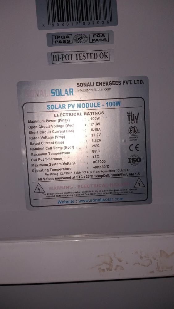

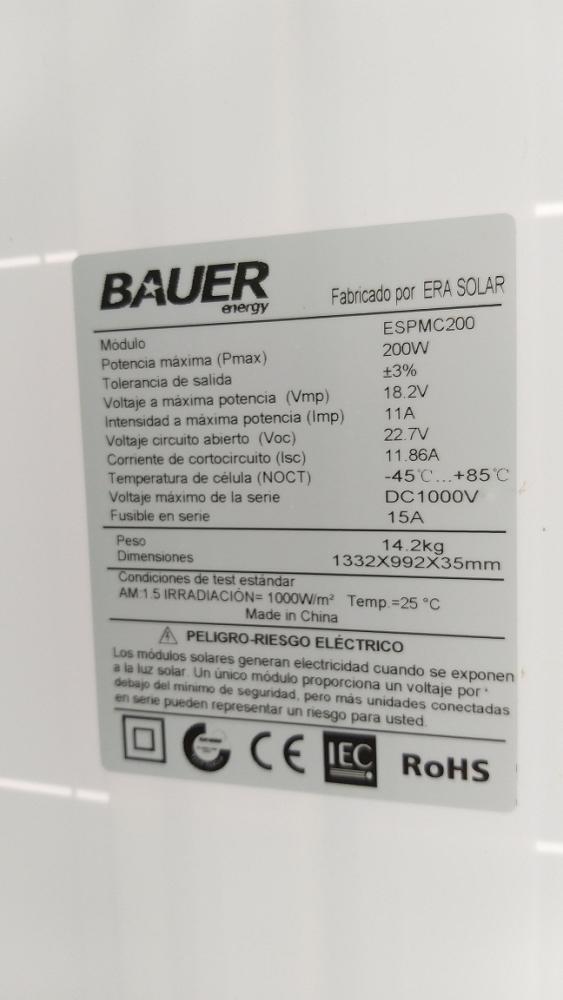

lo que querria preguntar si esa agrupacion de placas es la mas acertada?
placas 200w+200w juntas en serie
placas 80w+80w juntas en serie
placas 80w+100w juntas en serie
y todas en paralelo el voltage es sobre los 42v y con carga fuerte bajan
otra configuracion, todas en paralelo pero le veo el fallo que el voltage de trabajo en 12v es desde 20v a 80v y las placas trabajan a 17v y cuando consumes fuerte la lavadora bajan a 13v
y otra configuracion
tres placas 200w+200++100w
otra 80w80w80w
y las dos series en paralelo
y nos vamos a un voltage de 62v, de rendir igual las dos formas, para la electronica que es mejor?

La mejor es la primera

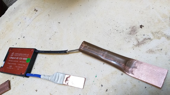

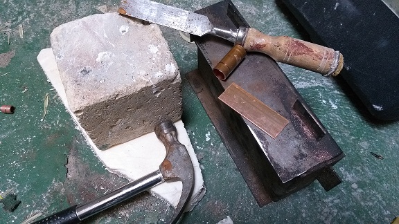

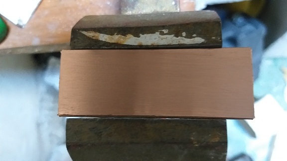

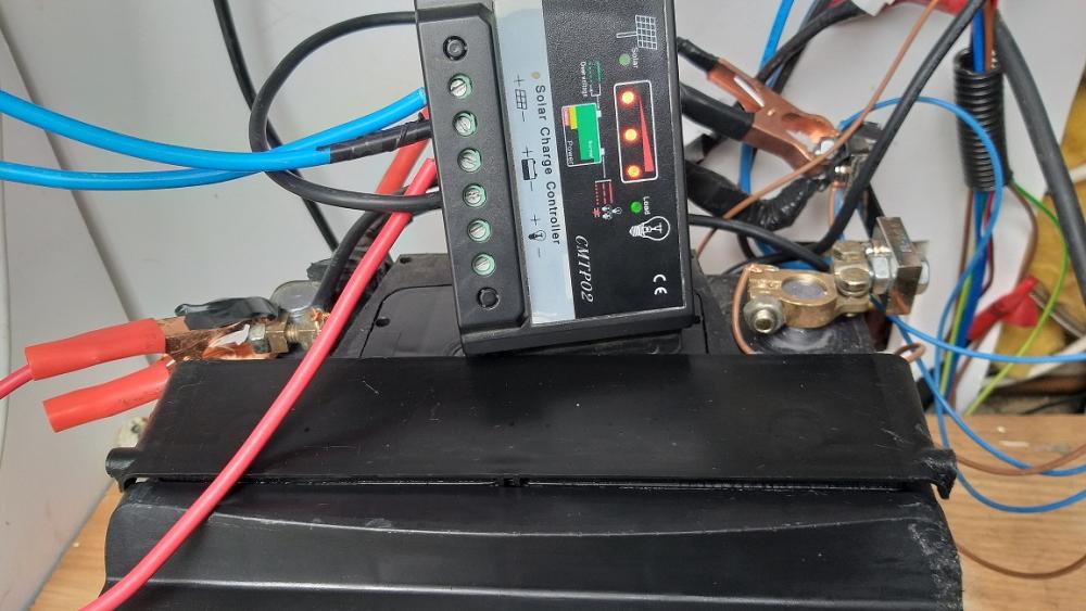

Haz unos agujeros en estas pletinas de cobre, le colocas unos tornillos.
Si se suelta una pinza, mientras hay sol, adios el "bbb".

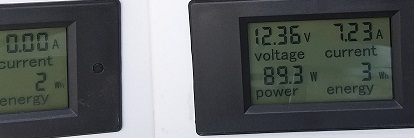

Te falta un BMV (fangpusun?) para controlar lo que entra realmente en baterias, porque 60Amp en una bateria de 100Ah, seria Mucho.
Supongo (y espero) que la bateria no cogera eso.
Re: pupurri de placas, problemas de rendimiento solucionado, en pequeña instalacion 12v
gracias briko, la bateria de 100amp murio hace unos meses, murio un vaso
estoy esperando la bateria que me recomendo un forero, la lifepo4 de 90amperios, que viene de china y veremos si llega, esa que tengo puesta es una de coche de 52amperios, que quiero dejar de dia y de noche apenas se usa, por la noche, le saco unos 3w, que por la mañana carga,
se pasa todo el dia llena, lo del monitor de bateria, lo vi tarde y por eso compre esos contadores cc, como tienen watios acumulados, me bienen bien, puse esos dos contadores que ves en la foto, uno me dice lo que entra y otro lo que sale
si te fijas esos 7amperios son los que le saca a la bateria cuando del regulador sacaba 607w para alimentar el motor de la labadora centrifugando, en el lavado son picos de 300w que aporta el sol siempre la pongo a la una del medio dia, y a pleno sol, y no todos los dias, esa bateria esta de decoracion solo es para encender el hibrido, y aprobechar las placas, como cuesta 50 euros no duele que se rompa con que dure dos años

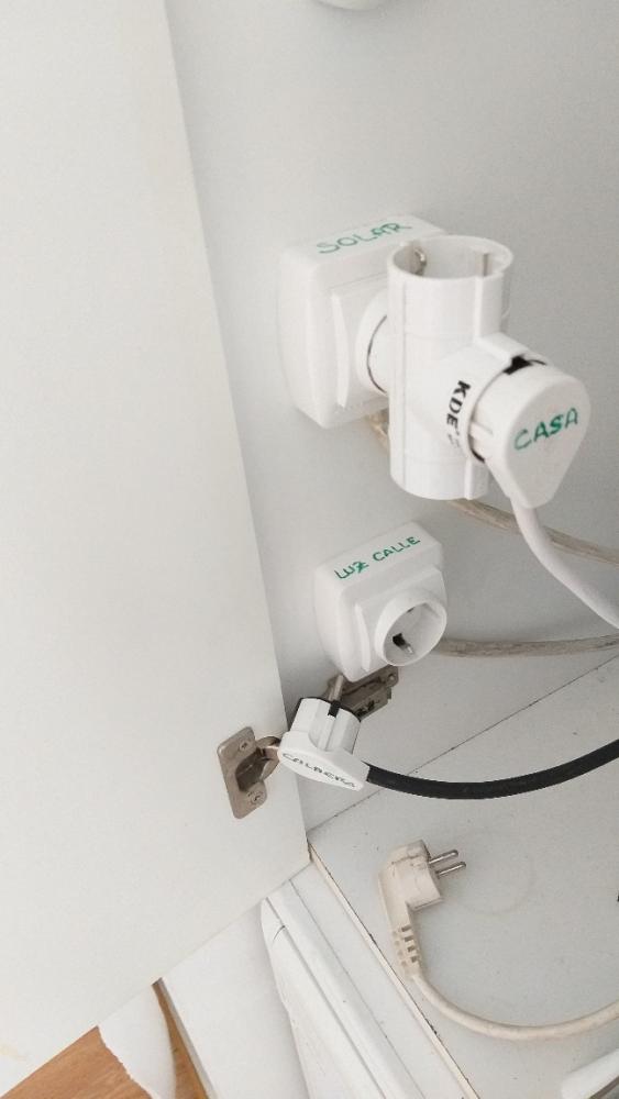

las pinzas las tengo puestas como desconectador rapido, cuando se va el sol desconecto o cuando me voy de casa, las pletinas son tuberia de cobre aplastada que me hice, van muy bien para conectar como es tan grande la superficie no hace chispa al conectar
mi idea es ir cambiando de bateria por la noche poner la de litio y con sol, la de coche
las pinzas aprietan muy fuerte si no fuera por esto, de ir cambiando de bateria, todos los dias, le ponia tornillos como dices

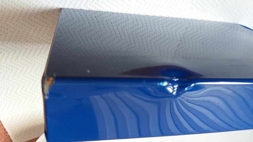

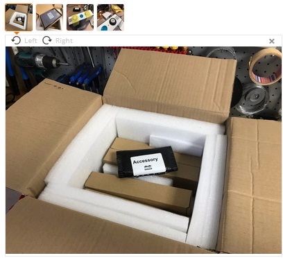

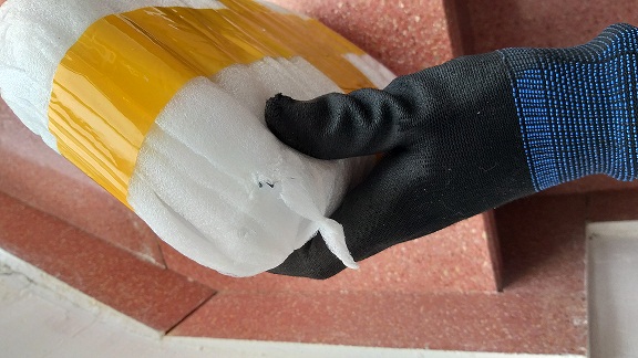

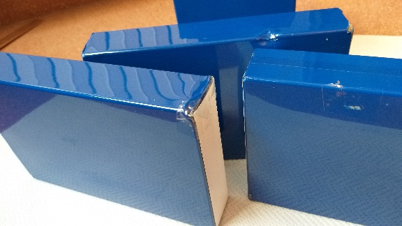

bueno lo dicho empiezo a poner fotos de como me han llegado las baterias, la que peor esta es la que se llevo el golpe en el laterar me estraña que siga funcionando y mantenga el voltage
este es el embalage a parte metida en una bolsa de plastico sin acolchado o burbujas.
Archivo adjunto 22505
Archivo adjunto 22507
Archivo adjunto 22508
Archivo adjunto 22509
como os dige, las primeras tres me llagaron el mismo dia como veis el fiso es cosa mia para proteger esas esquinas, en esa semana puse las tres en paralelo para nivelar las cargas estubieron asi en paralelo 48horas cuando me llego la otra con las prisas no estubo en paralelo nada mas que media hora
o una hora,junta con las otras.
monte la bateria en serie y me puse a cargarla como tengo el contador de vatios acumulados en un dia le entraron 609w (estaba nublo) al otro le entraron 230w en total 839 w el cellmeter en el total me daba una carga del 76% y ya estaba llena me di cuenta porque en la bateria estaban entrando amperios y de repente se corto el inversor dejo de dar luz a la vivienda puso el error 03, me puse a revisar los voltages de celdas independientes y la ultima estaba a 3.65 al 99% las otras estaban al mismo voltage y mismo tanto porciento 76%, comentaros que le regulador lo configure a 14voltios,
gracias la bms esta celda no se daño, pienso que al poner las tres en paralelo estas se equilibraron bien, pero la otra estaba mas cargada por eso llego la primera y el bms impidio que se sobrecargara por eso es muy importante que tengas bms, por eso empece el proceso la desarme y ahora estan todas en paralelo, intente balancear con el cellmeter las bajo al 60% y las otras al 50% 54% 57% no me quedo contento con este balanceo y he vuelto a ponerlas todas en paralelo 48H
Archivo adjunto 22513

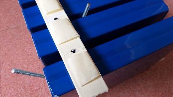

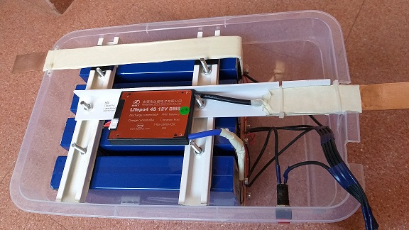

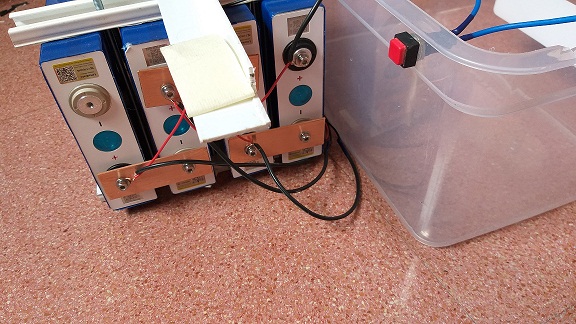

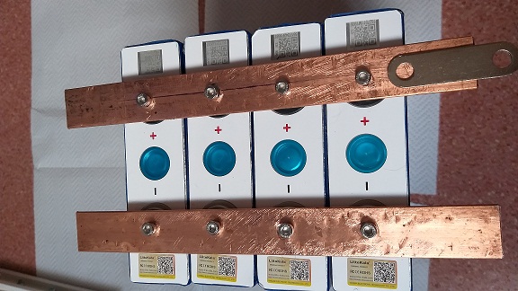

yo me decidi por estas por que no se incendian y me tiro para atras, las soldaduras tendria que comprar maquina de puntos o un soldador bueno,con soldador, las calientas mas, la quimica padece pierden capacidad, con las 18650 la vida en ciclos es menor, tienes que montar en soportes, y cuando alguna celda se muera el trabajo de desarmar todo, tienes el problema que el litio explota y hace fuego estas no y el otro problema es el voltage nominal que no se adacta bien a los inversores, antes cuando mucha gente desechaba baterias y te las podias conseguir gratis o a bajo coste,si lo veo, pero las 18650 tienes que tener mucho cuidado, donde las compras, porque te dicen que tiene una capacidad y no coincide, estos modulos me han costado cada uno 50 euros, con los otros necesitaria 30 baterias 18650 de 3000 mah que me costara cada una 3 a 4 euros siendo originales , sumaria unos 90 euros, y no creo que ahorres mucho, mas celdas mas calentamiento de cabeza que trabajen bien todas

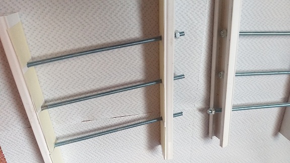

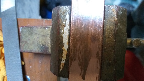

los pongo unas fotos del proceso que hecho para montarme la bateria, para las barras de conexion use unas tuberias de cobre las aplaste y las lime, para que hicieran mejor contacto.Archivo adjunto 22556
Archivo adjunto 22557
Archivo adjunto 22558
Archivo adjunto 22559
para juntarlas use un perfil aluminio de unas cortinas y barrilla roscada le puse cinta de carrocero para que no resbalasen
Archivo adjunto 22560
Archivo adjunto 22561
las meti en esta caja de plastico para poder quitar y poner, pesa y de la asa no la agarro
Archivo adjunto 22562
Archivo adjunto 22563
Archivo adjunto 22564
Archivo adjunto 22565
deciros que a pesar de estar asi de golpeadas han dado la talla le he sacado 1050 watios y cortando yo, no las apure si no sacaria lo esperado 1150 watios, con un voltage de inversor a 12.7v me tire con mi consumo mas de 20h con un consumo de 4 amperios horas, me he comprado una fuente de laboratorio para cargarlas al mismo nivel pues el cellmeter no me funciona en nivelar las cargas y a pesar de estar tres dias una cargo mas, y descargo un poco antes no se si el golpe cambio la resistencia interna,
os pongo enlace de este chico ha probado muchos balanceadores pero esto es lo que le funciona mejor para balancear. por eso he comprado una fuente de laboratorio ya os comentare si se balancea bien
https://www.youtube.com/watch?v=x5ABvbbics8
el vendedor de alixpres me pidio fotos de las celdas dañadas le mande las fotos, no le pondre disputa por que me funcionan y como dije es estetico, demasiado buenas son para los goltes que se llevaron
solo le pido que mejoren en el embalaje .

Por eso te comente que lo bueno de estas que te ahorras un gran trabajo y encima son nuevas si vas a la opción de 18650 para que salgan baratas tiene que ser de 2º mano.
Viendo resultados prefiero tu opción mas rápido mas limpio y seguro.
Mi proximo proyecto sera con este tipo de baterias hasta que se muera el plomo puedo ver tus resultados en unos meses.

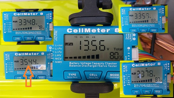

gracias css_fran, totalmente de acuerdo, no me imagino el pedazo de trabajo que tiene la gente con las otras, si yo con 4 llevo un dolor de cabeza par tenerlas todas al mismo voltage y carga, pues no me quiero ni imaginar, modulos de 180 baterias o mas, ir seleccionando capacidades cargarlas todas y montar, te cuento los problemas que puedes tener, llevo unos dias de cargas y descargas de pruebas

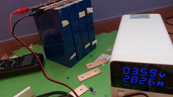

no veas el tiempo que se lleva cargarlas al 100% que es la base, para que todas trabajen en equilibrio, si no lo haces de primeras la bateria no rendira del todo todas las tienes que cargar al maximo antes de montarlas en serie.
las puedes poner en paralelo pero como ya sabras el final de carga se eterniza da igual que tengas un cargador de 2000 amperios que si esta llena, ella coge lo que necesita, sea litio, plomo o lo que sea.
te pongo fotos de como las tenia cuando las monte el desequilibrio que tenia, la ultima bateria en llegar tenia mas carga como ves llegaba la primera al corte del bms, y yo pensaba que no era importante el bms sin el, bateria estaria rota por exceso de voltage
Archivo adjunto 22574

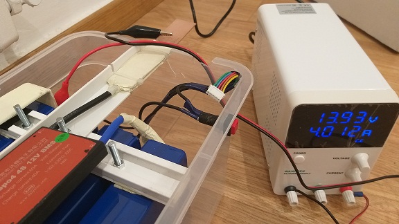

ya me llego la fuente de laboratorio primero cargue con las placas 500w me tire todo el dia, desconecte placas, para que no pasara de 6 amperios quise cargarla lenta, al dia siguente puse la de plomo al inversor y le meti los otros 500w como ves le pase la carga por el bms
Archivo adjunto 22575
como me esperaba se cargo desbalanceada, la desarme y las puse todas en paralelo, no llegue a que bajara mas de 0.113 miliamperios, Archivo adjunto 22576
este metodo no me gusto he preferido cargarlas individualmente, como veis en la foto es un proceso muy pesado, solo para pasar de 0.023 a 0.012 llevo mas de 4 horas despues de las otras 16 de antes, he cambiado a la de al lado porque creo que no baja mas intentare que bajen las otras a 0.012, esta es la primera esto tienes que tener mucha paciencia, pero haciendo bien, dice el chico que no necesitaras volver hacerlo en muchos meses o si las cargas son con pocos amperios no hara falta hacerlo mas
Archivo adjunto 22577

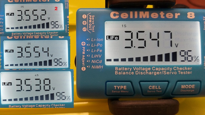

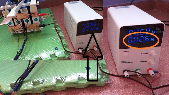

en estas lo miras con voltimetros y medidor de capacidad, si me equivoco corregirme es lo que he creido entender.

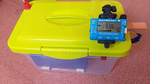

bueno os cuento ya estan balanceadas, esa que me costo tanto cargar fue por casualidad la que no llego golpeada, como veis la que estaba mas cargada la bateria dos bajo a 0.008 Miliamperios como la 3 la primera no llego como la 4 , a 0.012 miliamperios, por eso se queda un pelin mas baja,
como veis en el tanto porciento ya marcan todas igual en carga si suben todas igual ya cuando las reviso descargandose sin campo solar algunas bajan un poco mas que otras que pienso que es normal por la resistencia interna que tiene cada una, se nota una pequeña desviacion, ya me siento satisfecho porque no las voy a descarmas mas de 150 watios ahora en verano y 300 watios en invierno mi techo de carga sera un 90% 3.45 13,8v y como os dije tengo la de plomo para no estar ciclando esta durante el dia
Archivo adjunto 22583

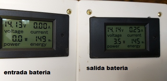

esta foto es tomada a las 10 de la mañana de las 8 a las 10 se lleno lo que le consumi anocheArchivo adjunto 22584
como veis le mete unos pocos mas de vatios es muy buena la eficiencia el plomo necesita mas
Archivo adjunto 22585

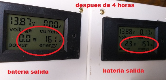

esta es despues de 6 horas de ir alternando la carga y descarga le baje el voltage como veis esa diferencia es de ciclado que no quiero que haga porque el campo solar me da para los consumos
perdon los rotulos rojos estan mal de la ultima foto
otra cosa que se me pasa por la cabeza, para que no se este ciclando me di cuenta que cuando estaba pasada la bateria numero dos el bms no dejaba que se sobrecargara y ya no tenia goteo de salida ni entrada, corto el bms, lo que haria compraria un bms que dejarla modificar ese voltage lo limitaria, el voltage de corte, bajarlo a 3.50 y el regulador subir el limite a 14 a si estaria sin goteo estaria aislada sin ciclado, eso seria otro esperimento me temo que no probare hasta que la de plomo muera, compraria un bms como el mio que si le dices al fabricante que te lo modifique te lo hacen los de monitoreado con aplicacion valen mucho a ver si bajan cuando muera la de plomo que que sera antes que esta eso espero.

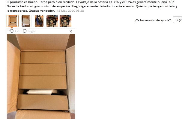

tienen muy buena pinta lo que tiene que mejorar es en el embalaje, he revisado los comentarios y uno se queja, como ves en sus fotos tiene doble caja y se dañan al descargar,
Archivo adjunto 22587
este otro vendedor, si las manda bien pero las que dices tu, hay uno que se quejan que son de segunda clase, el acolchado blanco es la clave eso agunta los golpes
Archivo adjunto 22588

hola os pongo este video de unas baterias como las que yo tengo.
https://www.youtube.com/watch?v=aLtBpBO3Iuw
pero yo, esto no lo hacia, a no ser que tenga un bms, y voltimetro a cada celda, no me quiero imaginar el voltage bajo que tienen que tener los estremos, porque en las mias los estremos estan mas bajos que las dos del centro, y cargadas todas en paralelo a tope, es ponerlas a descargar en serie y se desajustan un poco, pienso que esto es mormal hasta en los vasos de plomo?
como veis la descarga es muy lineal, y cuando baja el general de 12.4 empiezan a descender muy rapido, por eso yo no bajare de esos 12.4, (3.10 por vaso) lo malo de mi hibrido es que ajustar el voltage minimo, lo maximo que puedo poner el corte por bajo voltage es de 12v, por eso ahora que estoy aprendiendo,
el bms que tengo no lo volveria a comprar a no ser que pueda modificar voltages de corte y sobre tension, y tambien pondria un bms con puerto de carga separado, pondria un regulador dc dc a la salida del regulador para que la carga fuera constante en amperios para limitarla, o la fuente de laboratorio, el porque, porque no se si los reguladores puedes ponerle por
ejemplo que la bateria solo le cargue 5 amperios y el resto para consumos, mi hibrido limitaba la corriente para todo y te quedas como si solo tienes esos amperios en placas, y mi regulador nada, es muy simple, con el hibrido enchufado no entra ni en flotacion solo, tengo que ajustar ambos por igual.
me parece el bms que compre te lo pueden personalizar si le mandas un correo al fabricante, pero pienso que seria mejor, los que puedes, tu ajustar los valores a tus necesidades, esa marca esta sacando algunos a ver si empiezan a testearlo la gente en youtube
sin mas un saludo
