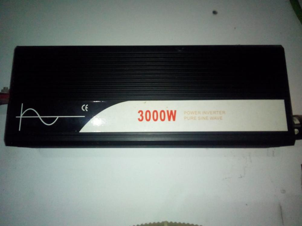

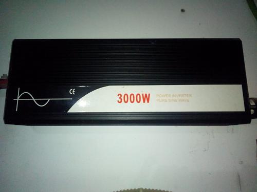

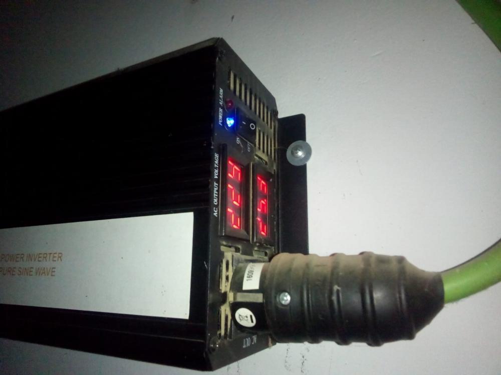

    Inversor de 3000 W marca nisupu, como el que veis en la foto y que en verano arranca un ventilador para enfriarse que hace el ruido de una turbina de avión:

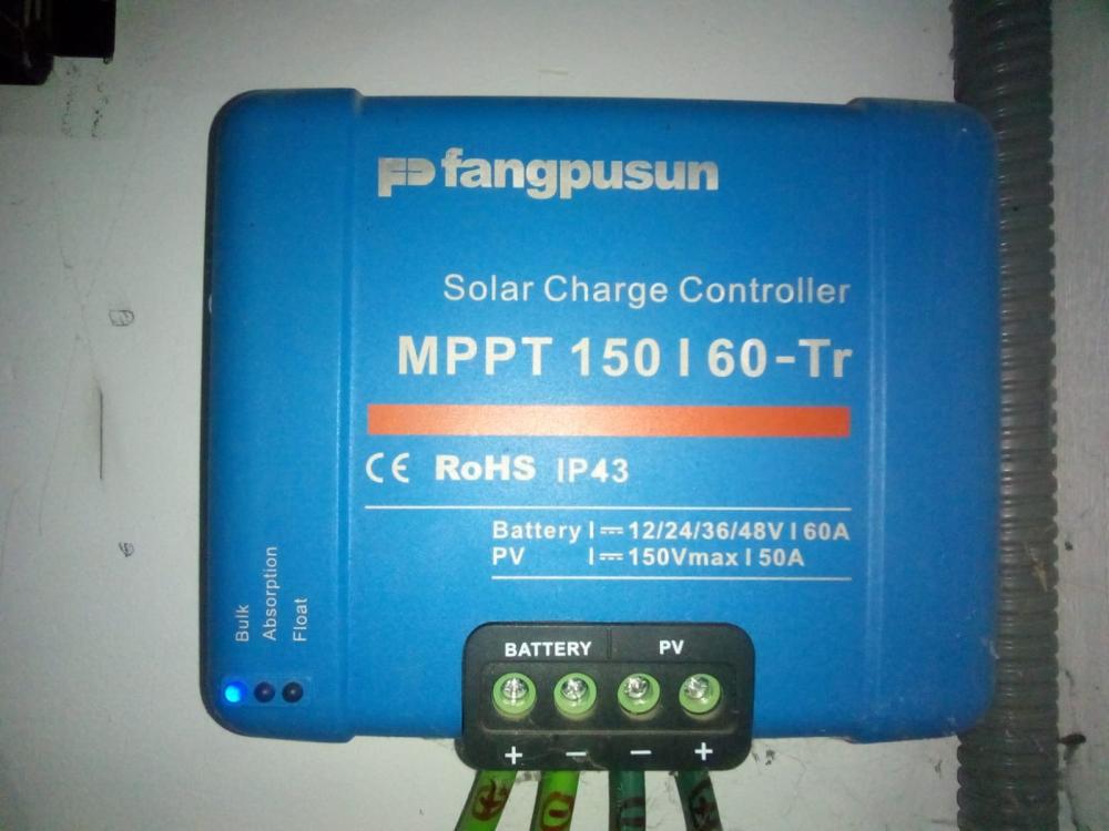

    Cargador de baterías como el de la foto:

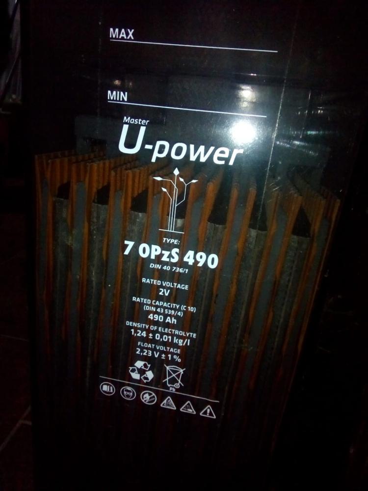

    Y 12 baterías OPZs de 490 A y 2 V como las de la foto:
    Ampliación de instalación solar fotovoltaica aislada-img-20210112-wa0007.jpg
    Las baterías están en serie y dan 24 Voltios.
    El problema viene en que cuando pasan 3 días nublados, se quedan sin energía, y es un problema porque tienen 2 niñas pequeñas. Ellos se calientan con lumbre de leña, agua caliente de butano y hornilla de butano, pero claro, la lavadora, el frigo, la tele, la cafetera, el microondas...
    Total, que me traen la ropa sucia para que se la lave yo, pero ya son conscientes de que tienen que ampliar la instalación. Yo soy manitas y les voy a ayudar en todo lo que pueda, pero quiero estar seguro de qué pedir para la ampliación, y al mínimo precio posible porque están bastante justos de presupuesto.
    A mis entendederas, les he recomendado más baterías: 6 baterías iguales las he visto por unos 1300 €, las cuales supongo que habría que ponerlas a 6 baterías de las ya existentes en paralelo para no aumentar el voltaje y sí la capacidad. Otra cosa que le cambiaría sería el inversor chinoso que tiene por uno que ya lleve regulador de carga con más voltaje de CC ya que el que tiene solo admite 150 voltios, pero supongo que tendría que ser con uno que admita 2 strings porque si pone otras 5 o 6 placas (que sería otra recomendación mía), pero ahí ya me pierdo.
