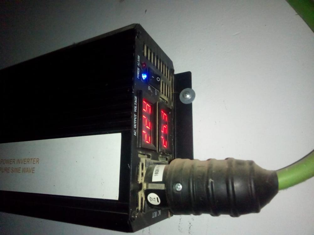

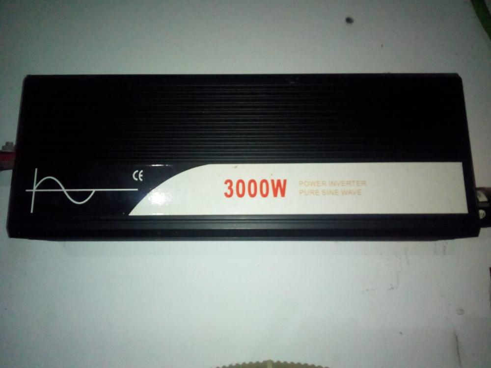

Inversor de 3000 W marca nisupu, como el que veis en la foto y que en verano arranca un ventilador para enfriarse que hace el ruido de una turbina de avión:
Archivo adjunto 23994
Archivo adjunto 23995

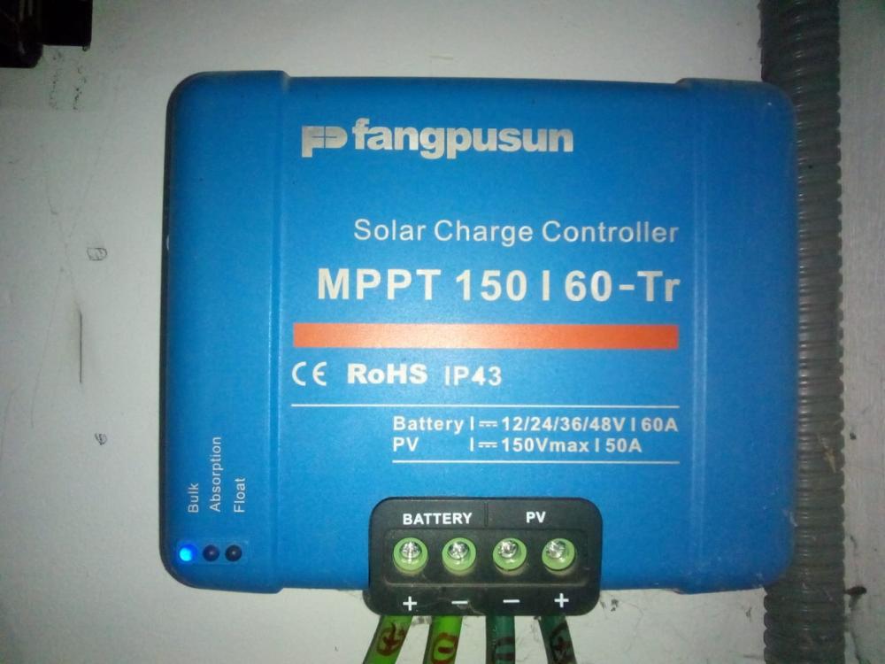

Cargador de baterías como el de la foto:
Archivo adjunto 23996

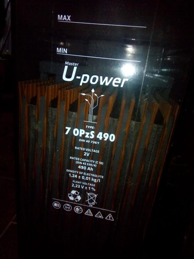

Y 12 baterías OPZs de 490 A y 2 V como las de la foto:
Archivo adjunto 23997
Las baterías están en serie y dan 24 Voltios.

A mis entendederas, les he recomendado más baterías: 6 baterías iguales las he visto por unos 1300 €, las cuales supongo que habría que ponerlas a 6 baterías de las ya existentes en paralelo para no aumentar el voltaje y sí la capacidad. Otra cosa que le cambiaría sería el inversor chinoso que tiene por uno que ya lleve regulador de carga con más voltaje de CC ya que el que tiene solo admite 150 voltios, pero supongo que tendría que ser con uno que admita 2 strings porque si pone otras 5 o 6 placas (que sería otra recomendación mía), pero ahí ya me pierdo.
