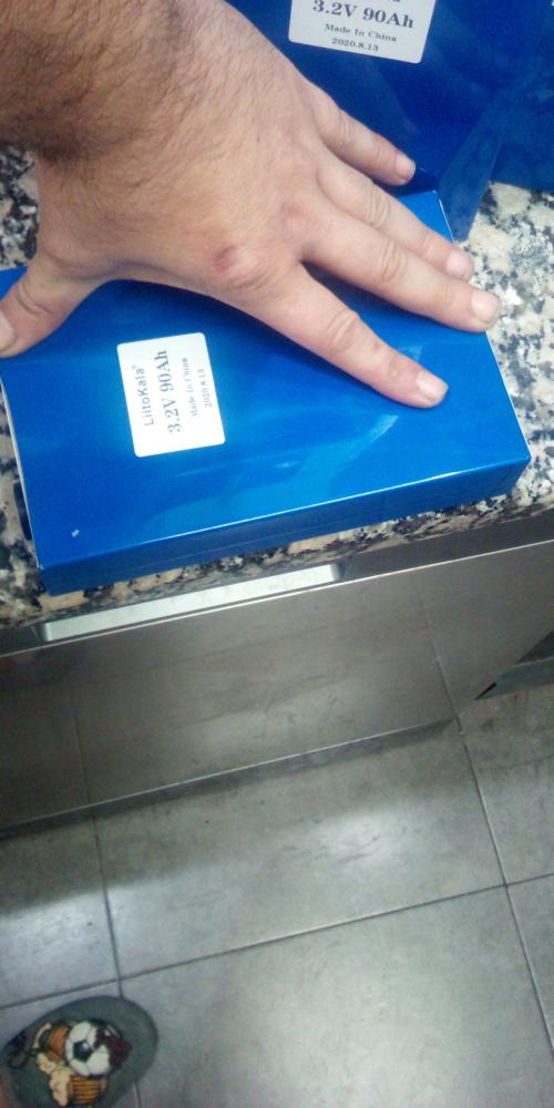

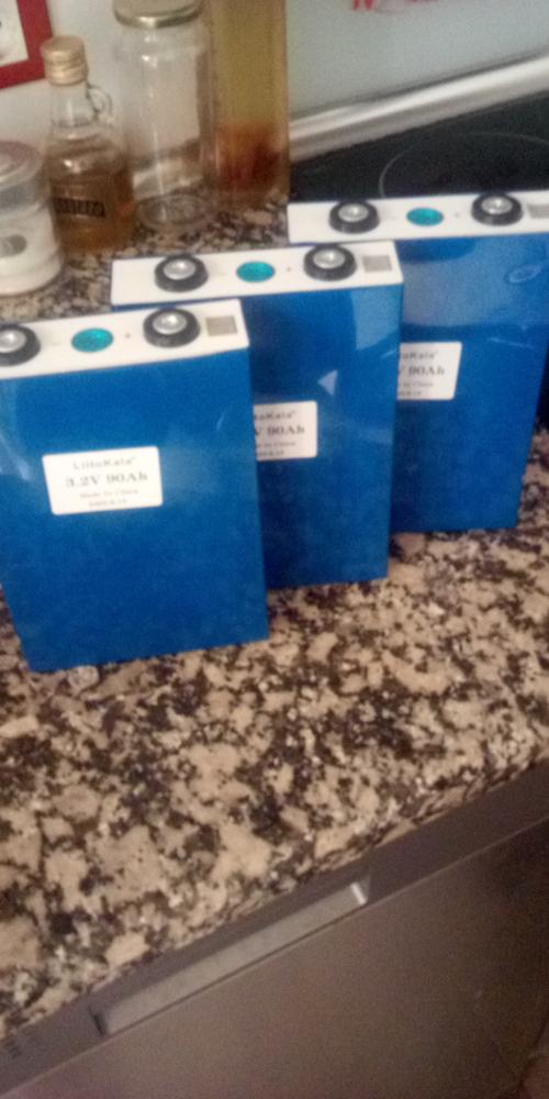

    Bueno solo comentaros que desde agosto que llevaba esperando las primeras 4 celdas por fin hoy han llegado 3 ( la cuarta le debia dar pereza a correos traerla hoy) el envio se ha echo por postnl y la verdad que ha sido muuuuuy lento, cosas a favor el embalaje una pasada.
    Las compre aqui: https://es.aliexpress.com/item/40009...274263c0EtHqBv
    la verdad que buena comunicacion con el vendedor
    Ya tengo otras 4 encargadas para hacer 4s2p y conseguir 12v 180Ah
    Miniaturas adjuntadas Miniaturas adjuntadas Recomendación batería para Autocaravana.-img-20201117-wa0006.jpg   Recomendación batería para Autocaravana.-img-20201117-wa0004.jpg
