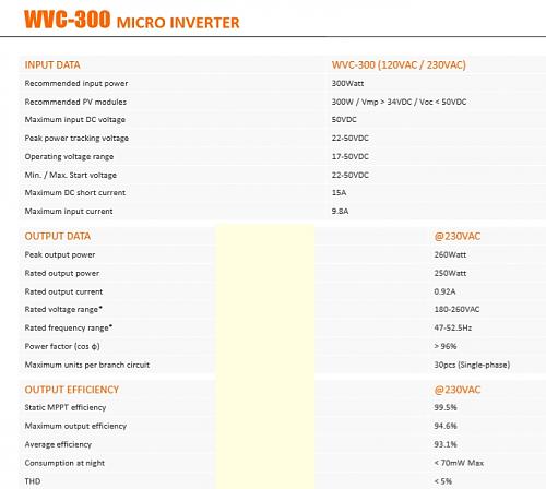

    Buenos días, soy Diego. Totalmente nuevo en el foro y con bastante teoría leída en la energía fotovoltaica.
    Soy de Argentina (aclaro que atrasamos 15 años en tecnología con respecto del mundo…) acabo de adquirir por Aliexpres un micro inversor ongrid WVC300 (sé de sus limitaciones, pero comencé por los mas económico).
    La pregunta es: cuál es el panel solar más óptimo teniendo en cuenta las especificaciones del producto, ya que he consultado algunas tiendas acá pero no hay buen asesoramiento.
    ESEPCIFICACIONES DEL INVERSOR WVC300
    Recommended input power 300Watt
    Recommend the use of PV modules300W
    /Vmp>34V/Voc<50V
    Maximum input DC voltage50V
    Peak power tracking voltage22-50V
    Operating Voltage Range17-50VMin / Max
    Start voltaje 22-50V
    Maximum DC short current15A
    Maximum Input Current9.8A
    Teniendo en cuenta los parámetros del inversor /Vmp>34V/Voc<50V/Maximum Input Current 9.8A
    ¿Le puedo colocar un panel de: 320W /Vmp 38,12V/Voc 45,15V/Maximum output Current 8,98A? Lo excedo en 20 watts…
    Sino tengo opción de comprar un 280W monocristalino /Vmp 32V/Voc 38V/Maximum output Current 9,2A pero creo que será mucho menos productivo que la otra opción
    Un gran saludo!!
    Desde ya muchas gracias
    Diego

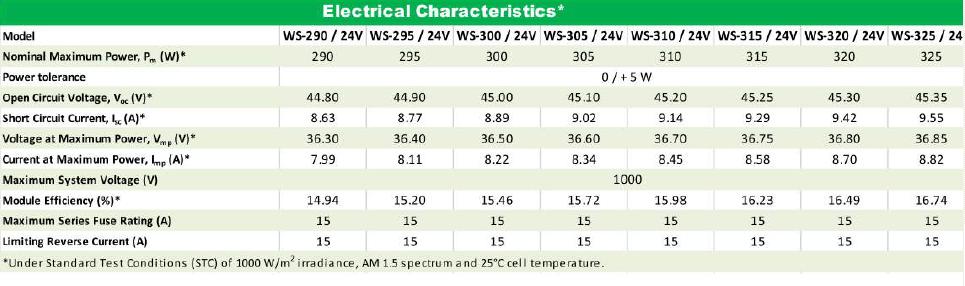

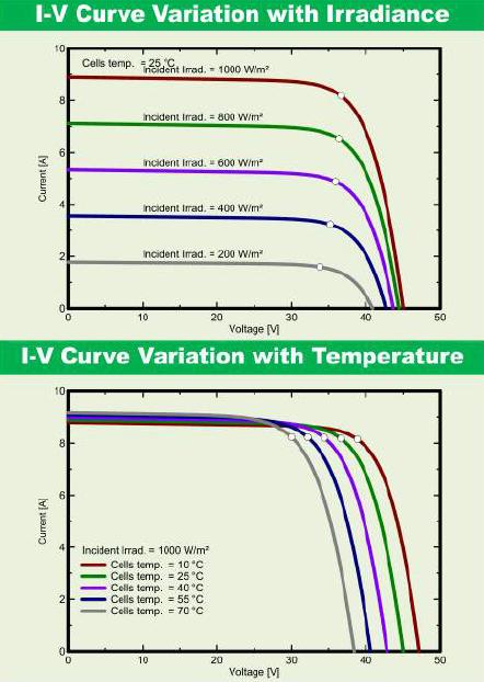

    Recomiendan placas de 300W/Vmp>34V/Voc<50V: => necesita placa de 72 celulas, segun especificaciones de ese micicroinversor indican que no debe sobrespasar son los 50V de entrada, 'Maximun input Dc voltage 50Vdc', y el votaje Vmp debe ser superior a 34V ( por debajo de 22V no arranca) por lo tanto, como la tension maxima que da la placa es la definida en su Vsc ó Voc (tension de placa en circuito abierto, esto es sin carga alguna) no debe llegar a los 50V, este parametro lo puedes consultar en las caracteristicas de la placa en concreto que quieras instalar, ( el adjunto 1 es un ejemplo, puedes ver los valores para diversas potencias en una placa de 72 celulas), los valores de ese cuadrante estan referidos a una temperatura de placa de 25ºC, si tu localizacion tiene a lo largo del año temperaturas inferiores y si te quieres quedar mas tranquilo consulta, en la placa que pretendas comprar, la grafica que refleja la variacion de la tension Vmp en funcion de la temperatura, en grafica inferior de adjunto2, puedes ver como la placa de la que te estoy comentando a una temperatura de 10ºC su Vsc maxima es de ~47V para llegar a los 50V tendria que estar a 6-7ºC bajo cero y con la placa helada si hay humedad tendria escarcha y estaria muy por debajo de los 1000 Wm2 de radiacion, en la grafica superior puedes ver que cuanto menor irradiacion tenga menos Vsc da la placa y mas se aleja de esos 50V cuantomas baje la irradiacion.
    La intensidad maxima de entrada es el valor maximo que el inversor demandara y correspondera a cuando este dando su potencia de salida maxima (260W)
    La potencia de placa la podrias superar ligeramente pues los 300W son 'potencia de uso recomendada' con menor potencia no llegara a darte esos 250-260W que anuncia pues habra momentos con menos irradiacion y bajara la cosecha con lo que esos 20W de mas te vendran bien.
    adjunto 1: tabla de parametros
    adjunto 2: graficas
    si tiene la referencia completa de la placa seria bueneo que la subieras par buscar las curvas.

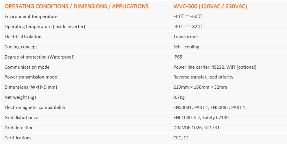

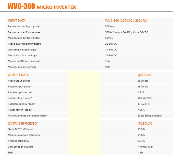

    Estimado Solflitos, muchas gracias por tu detallada respuesta y por el tiempo que te has tomado, la he leído un par de veces hasta poder comprender todo. Te adjunto las especificaciones tecnicas que poseo.
    He estado leyendo sobre mi inversor WVC300, hay bastantes usuarios que reportan problemas de corta vida util por sobrecalentamiento debido a trabajar a maxima potencia. Por lo que te consulto, si dejo de lado tratar de obtener la maxima eficiencia podría ponerle un panel de un poco menos de 300W y de esta manera hacer que el inversor nunca trabaje al 100% de esta manera prolongar su vida util. ¿Sería esa una opcion? La otra posibilidad sería comprar tal como sugeriste un panel algo sobredimensionado digamos unos 330W y darle una inclinacion optima para el invierno (que es cuando recibirá menos irradiacion solar) y cuando sea verano los rayos no le daran perpendicular haciendo que no trabaje al 100% en condiciones de tanto calor. ¿Cual sería tu sugerencia?
    una vez mas, muchas gracias por tu tiempo
