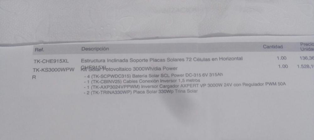

    Hola, gracias por tu respuesta, en este caso, he puesto lo que he puesto porque fue allí donde se supone que siendo profesionales me aconsejaron este kit para que fuera muy por encima de lo que yo lo necesitaba, ya te digo es una casita de campo que no necesita mucha energía, una nevera y poco mas, aun así decidimos comprar el que ellos nos aconsejaron, para un consumo de unos 3000w diarios y que sabíamos que no íbamos a consumir ni de casualidad. Considero que deberían habernos explicado el funcionamiento o como mínimo darnos unas instrucciones escritas, que ni eso nos dieron. Por eso he puesto el comentario para que no les ocurra a otras personas.
    Gracias otra vez.

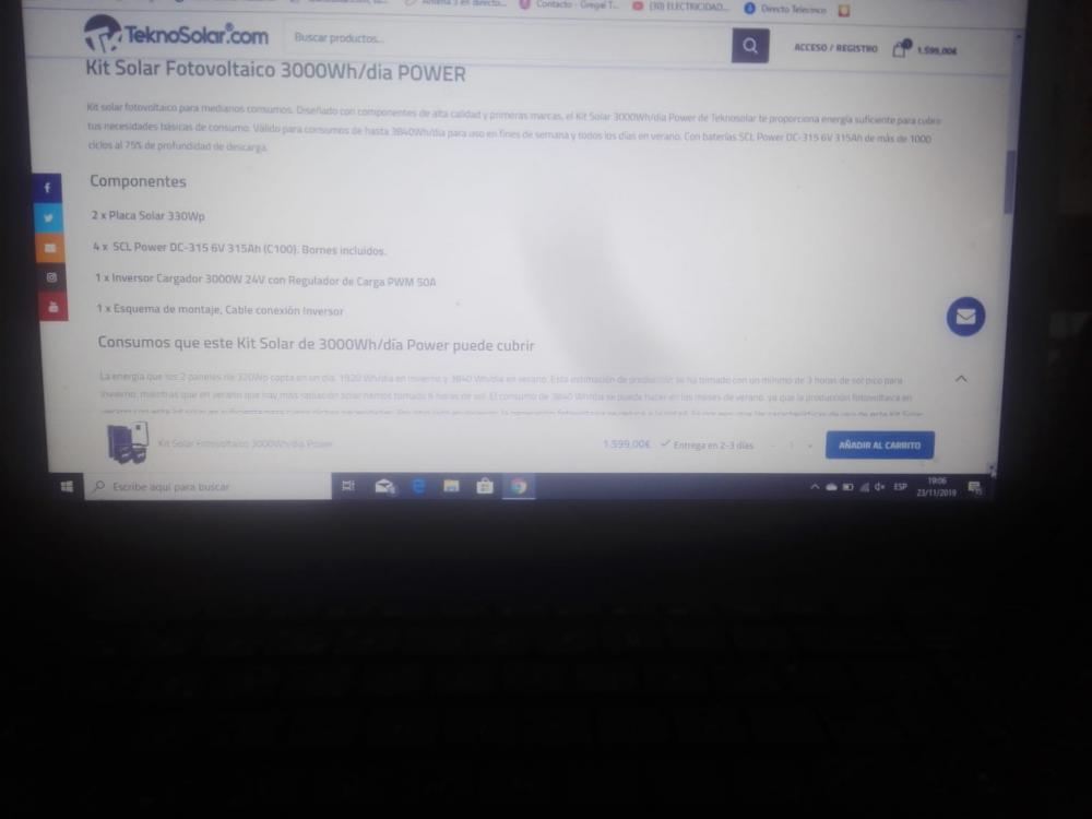

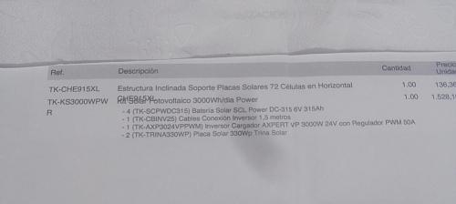

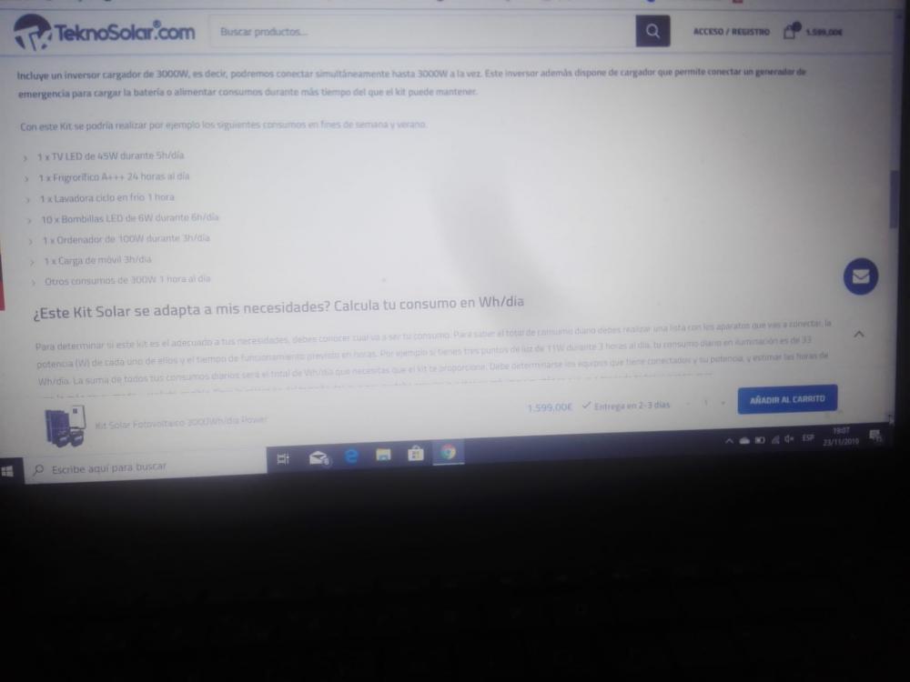

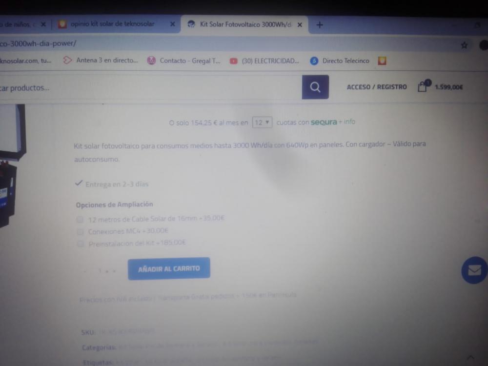

    Hola, gracias por responder, he rescatado ese hilo después de 8 años porque es donde he visto que hablaba de TEKNOSOLAR, jajaja pero se que es de hace mucho tiempo. Te doy los datos que tengo del equipo, puesto que a pesar de que fui a la tienda en Valencia, puesto que me daba más confianza tener a personas físicas que comprar online, he cogido las fotos de su página web para poder saber como era exactamente mi kit puesto que como no me dieron ni libro de instrucciones ni nada pues no sabía exactamente. Te las intento adjuntar a este mensaje, Si no las pudieras ver te escribiré los datos concretos puesto que lo he visto en las fotos de la web. Lo instalamos nosotros puesto que nos dijeron que era muy sencillo de instalar.
    Kit Solar Fotovoltaico 3000Wh/dia Power
    Kit solar fotovoltaico para medianos consumos. Diseñado con componentes de alta calidad y primeras marcas, el Kit Solar 3000Wh/dia Power de Teknosolar te proporciona energía suficiente para cubrir tus necesidades básicas de consumo. Válido para consumos de hasta 3840Wh/dia para uso en fines de semana y todos los días en verano. Con baterías SCL Power DC-315 6V 315Ah de más de 1000 ciclos al 75% de profundidad de descarga.
    Componentes
    2 x Placa Solar 330Wp
    4 x SCL Power DC-315 6V 315Ah (C100). Bornes incluidos.
    1 x Inversor Cargador 3000W 24V con Regulador de Carga PWM 50A
    1 x Esquema de montaje, Cable conexión Inversor
    Consumos que este Kit Solar de 3000Wh/día Power puede cubrir
    La energía que los 2 paneles de 320Wp capta en un día: 1920 Wh/dia en invierno y 3840 Wh/dia en verano. Esta estimación de producción se ha tomado con un mínimo de 3 horas de sol pico para invierno, mientras que en verano que hay más radiación solar hemos tomado 6 horas de sol. El consumo de 3840 Wh/dia se puede hacer en los meses de verano, ya que la producción fotovoltaica en verano con este kit solar es suficiente para cubrir dichas necesidades. Por otro lado en invierno, la generación fotovoltaica se reduce a la mitad. Es por eso, que las características de uso de este Kit Solar están especialmente indicadas para uso diario en verano y para uso fin de semana el resto del año.
    Incluye un inversor cargador de 3000W, es decir, podremos conectar simultáneamente hasta 3000W a la vez. Este inversor además dispone de cargador que permite conectar un generador de emergencia para cargar la batería o alimentar consumos durante más tiempo del que el kit puede mantener.
    Con este Kit se podría realizar por ejemplo los siguientes consumos en fines de semana y verano.
    1 x TV LED de 45W durante 5h/día
    1 x Frigrorífico A+++ 24 horas al día
    1 x Lavadora ciclo en frío 1 hora
    10 x Bombillas LED de 6W durante 6h/día
    1 x Ordenador de 100W durante 3h/día
    1 x Carga de móvil 3h/dia
    Otros consumos de 300W 1 hora al día
    Inversor Cargador AXPERT VP 3000W 24V con Regulador PWM 50A
    365,00€
    Inversor Cargador AXPERT VP 3000W 24V con Regulador de carga PWM 50A. Equipo multi-funcional cargador / inversor de onda sinusoidal pura, que combina en una sola unidad las funciones de inversor, cargador con regulador de carga incorporado para ofrecer apoyo de alimentación ininterrumpida con un tamaño portátil.
    Gracias por tu tiempo.

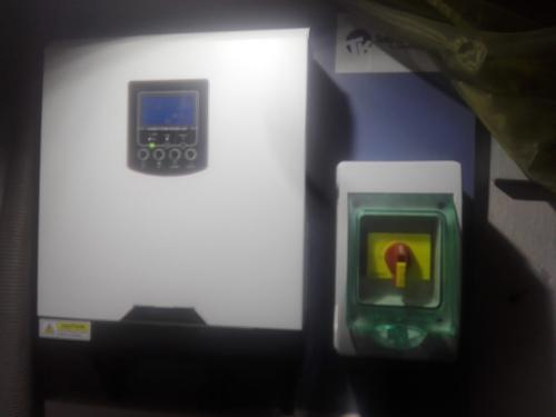

    Y la configuracion del hibrido???
    No os dijeron que el hibrido hay que configurarlo para esas baterias??
    Sabes como se sacan los parametros del hibrido?
    De los cuatro botones del frontal, manten pretado el ENTER unos segundos, el display cambiara. Con las teclas de las flechas vas pasando parametros. El numero de parametro esta en medio entre corchetes y al lado el valor del parametro. Con ESC sales de los menus sin grabar nada (dejando todo como esta).
    Para cambiar el parametro en cuestion tienes que estar sobre el parametro, darle a ENTER y con las flechas modificar el valor adecuado.... una vez fijado darle a ENTER otra vez para grabarlo. En cuanto les des a ESC en esta ocasion el parametro nuevo se activara.
    Si el hibrido lleva los parametros por defecto, estos no son adecuados para esas baterias.
    En mi opinion para cargar bien esas baterias en invierno, mejor 2 placas mas como las que tienes. O sea en total 4 placas. Mejor que sobre en verano pero no en invierno que es cuando mas falta hacen.
    Despues hay que configurar bien el hibrido para que cargue correctamente esas baterias.
    El error 04 te saldra a veces porque no se cargan bien y si vienen dias malos (nublados) saldra mucho antes.
    Cuanto tiempo llevan asi?? Si lleva poco tiempo, las baterias aun seran recuperables... pero si lleva asi muchos meses las baterias se habran sulfatado.
    Teneis generador??
    Los parametros del hibrido van del 1 al 36.
    Te pongo los valores que deberian de ir:
    1.- Uti
    2.- 50
    3.- APL
    5.- USE critico
    6.- LTD
    7.- TTD
    9.- 50
    11.- 25
    12.- 23
    13.- 27
    16.- SNU
    18.- BON
    19.- ESP
    20.- LON
    22.- AON
    23.- BYD
    25.- FEN
    26.- 29,5 critico
    27.- 27,2 critico
    29.- 21
    30.- EEN critico
    31.- 31,5 critico
    33.- 90 critico
    34.- 120
    35.- 28D critico
    36.- ADS
    Los valores que he marcado como criticos tienen que ir asi si o si. El resto no son tan criticos.
    Agenciate un densimetro o un refractometro para medir las densidades de las baterias, para saber como estan de salud. Esas baterias deberian de dar mas de 1,25 en densidad. Si dan menos de 1,10 las baterias estan superdescargadas y seguramente con sintomas de sulfatacion.
    Y manten el nivel de electrolito de las baterias un poco por encima de las placas.... que no rebose hasta el tapon ya que si no cuando este en absorcion o ecualizacion se saldra el electrolito por fuera manchando todo. Las baterias se rellenan con agua destilada para mantener el nivel de electrolito hasta donde te he dicho (un poco por encima de las placas que las veras cuando quites el tapon).
    La densidad se mide cada mes mas o menos. Si hubiese mucha disparidad de densidades entre las baterias, hay que activar el parametro 36 a AEN cuando haya acabado el ciclo de carga (luz verde de chg fija) y haya abundante "solitrol" para que la igualacion sea efectiva durante la hora y media.
    En absorcion (29,5V) y ecualizacion (31,5V) el electrolito de las baterias tiene que "hervir" cual paella valenciana. Ventila bien donde esten las baterias y nada de fuegos ni chispas cerca. Los gases son explosivos en estas condiciones.

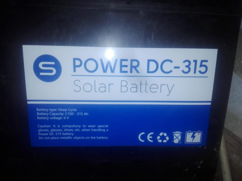

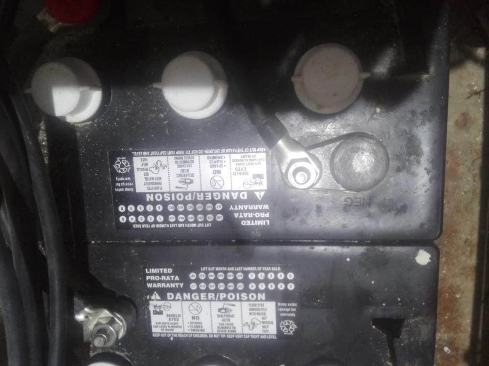

    Si la alarma numero 4 suena, es que no cargas lo suficiente, de ahí que el inversor no quiera sacar mas energia de ellas, para no matarlas, eso está muy bien hecho.
    Si hace un mes que lo instalaste, tiene facil solucion.
    Si que debes comprar un refractometro o un densimetro, los hay por 10€ y podras medir la densidad de la bateria, o sea, su estado. Es la unica y mejor forma de saber como está una bateria. Esto es imprescindible para una instalacion solar. En algun momento del dia, en el display del inversor, te dice que están llenas las baterias? Seguro que no.
    Ahora tocará ecualizar las baterias (no actualizar), sinó ecualizar, soltar el sulfato que se agarró a las paredes de la bateria, y reduce su capacidad.
    Es normal que no quieran mandar a nadie a tu domicilio, por eso no te enfades, aunque comprendo la decepcion o frustracion, pero es que compraste un kit, que ha sido demasiado justo para tus propositos. No es que lo diga yo, es que tienes las baterias vacias.
    Tambien en la pantalla del inversor puedes ver el voltage de la bateria, cuando está llena, carga completa, debe quedar en 27v. Todo esto, si haces caso a las indicaciones anteriores, en lo que al ajuste del inversor corresponde, como de dijo Tejota.
    Por cierto, las baterias son de Saclima, o sea, como si fuesen de camión, no para solar.
    No puedes hacer descargas profundas. Tengo mas de 10 en mi almacen. Son de camion. Sin más. Diga lo que diga el papelito de fuera.

    Con 2 paneles de 320, que raramente veras mas de 250, suman 500w. en estas fechas no tendras mas 4 horas.con cosecha se 500w. cosecharas 2000w y....bien poco mas porque hay 7 horas de sol. siempre y cuando la direccion de los paneles sea ok y su inclinacion tambien. las baterias son de agua. las has ecualizado alguna vez? creo que tu inversor lo hace. has medido densidades? el problema lo tienes desde que acabó el verano porque hay menos horas de sol? poco panel tienes para lavadora y lo que indicas. con solo.la.lavadora casi consumes lo que cosechas y mejor no hablamos de dias nublados. tienes las baterias vacias. no cargas lo suficiente
    Como dice jordiet vas escasa de placas.
    En mi caso son 2 placas de 330W, 12 baterias 2V 575Ah y un inversor de 3000W, por lo que ves algo similar a lo tuyo, y en invierno se que incluso con solo la nevera voy muy justo.
    Yo que ahora voy aprendiendo algo de este mundo por los profesionales que tenemos en este foro, sobre todo los que aqui te estan ayudando voy cuidando algo las baterias (llenado de agua, ecualización, medicion de densidad) y te aconsejo que las cuides, dado que es lo mas caro de una instalación.
    Pero lo dicho,para ir mejor instalaria al menos dos placas mas, las dos solas en Verano cuando pega el sol suelen producir unos 430W, y en invierno unos 230W al maximo rendimiento (aunque tambien depende la inclinación correcta) para que te hagas una idea de lo lejos que estan los "660W" y eso contando que no este nublado.

    No se si en este inversor también pasará, Tejota lo sabrá mejor que yo, pero aunque pienses que solo tienes el frigorífico enchufado, no es así, esos inversores suelen chupar mucha batería para su auto funcionamiento, el mio entorno a los 50W a la hora, de forma continua, eso son 1200w gastados al día, tanto o mas que un frigorífico, si las baterías tienen para 7560W almacenados teóricos, de los cuales para no cargártelas, puedes gastar un 40%, es decir 3000W, en un día nublado, al siguiente día solo el inversor las ha descargado, así que, ese kit, bastante deficiente, hace falta mas placa y mas batería, pero claro, eso, sube el precio.
    Avatar de Tejota
    ago 2015
    Inmortal Ciudad de Zaragoza
    3.411
    Predeterminado Re: opinio kit solar de teknosolar
    Cita Iniciado por baizan1 Ver mensaje
    Todos esos hibridos chinos Voltronic consumen mas o menos 50W. No son 24x50 = 1200 W. Descuenta las horas de Sol que no chupan de la bateria, pero vamos....en invierno tranquilamente seran unos 900 Wh diarios de autoconsumo del propio hibrido.

    Es evidente, nada es gratis, ja ja ja. Todo consume.
    baizan1 está desconectado Forero
    ago 2018
    Helechosa de los montes
    93
    Pues confirmado por Tejota, solo el autoconsumo del inversor, se lleva de las baterias si un día no sale el sol, (14 noche + 8 día sin sol +14 noche) un total de 1800W, mas el gasto del frigorífico, se carga las baterías, obviamente no está muy bien re dimensionado ese kit, y no vale para lo que promete, ese kit es solo para verano.
