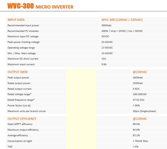

ESEPCIFICACIONES DEL INVERSOR WVC300
Recommended input power 300Watt
Recommend the use of PV modules300W
/Vmp>34V/Voc<50V
Maximum input DC voltage50V
Peak power tracking voltage22-50V
Operating Voltage Range17-50VMin / Max
Start voltaje 22-50V
Maximum DC short current15A
Maximum Input Current9.8A
Teniendo en cuenta los parámetros del inversor /Vmp>34V/Voc<50V/Maximum Input Current 9.8A
¿Le puedo colocar un panel de: 320W /Vmp 38,12V/Voc 45,15V/Maximum output Current 8,98A? Lo excedo en 20 watts…

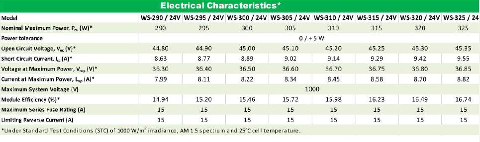

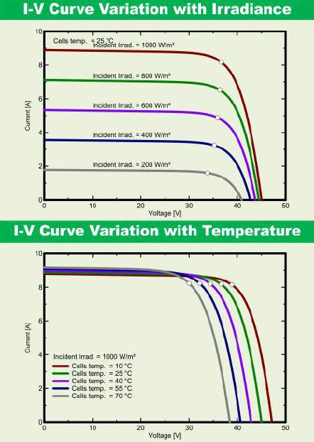

Recomiendan placas de 300W/Vmp>34V/Voc<50V: => necesita placa de 72 celulas, segun especificaciones de ese micicroinversor indican que no debe sobrespasar son los 50V de entrada, 'Maximun input Dc voltage 50Vdc', y el votaje Vmp debe ser superior a 34V ( por debajo de 22V no arranca) por lo tanto, como la tension maxima que da la placa es la definida en su Vsc ó Voc (tension de placa en circuito abierto, esto es sin carga alguna) no debe llegar a los 50V, este parametro lo puedes consultar en las caracteristicas de la placa en concreto que quieras instalar, ( el adjunto 1 es un ejemplo, puedes ver los valores para diversas potencias en una placa de 72 celulas), los valores de ese cuadrante estan referidos a una temperatura de placa de 25ºC, si tu localizacion tiene a lo largo del año temperaturas inferiores y si te quieres quedar mas tranquilo consulta, en la placa que pretendas comprar, la grafica que refleja la variacion de la tension Vmp en funcion de la temperatura, en grafica inferior de adjunto2, puedes ver como la placa de la que te estoy comentando a una temperatura de 10ºC su Vsc maxima es de ~47V para llegar a los 50V tendria que estar a 6-7ºC bajo cero y con la placa helada si hay humedad tendria escarcha y estaria muy por debajo de los 1000 Wm2 de radiacion, en la grafica superior puedes ver que cuanto menor irradiacion tenga menos Vsc da la placa y mas se aleja de esos 50V cuantomas baje la irradiacion.

adjunto 1: tabla de parametros
Archivo adjunto 21172
adjunto 2: graficas
Archivo adjunto 21171
si tiene la referencia completa de la placa seria bueneo que la subieras par buscar las curvas.

Estimado Solflitos, muchas gracias por tu detallada respuesta y por el tiempo que te has tomado, la he leído un par de veces hasta poder comprender todo. Te adjunto las especificaciones tecnicas que poseo.
He estado leyendo sobre mi inversor WVC300, hay bastantes usuarios que reportan problemas de corta vida util por sobrecalentamiento debido a trabajar a maxima potencia. Por lo que te consulto, si dejo de lado tratar de obtener la maxima eficiencia podría ponerle un panel de un poco menos de 300W y de esta manera hacer que el inversor nunca trabaje al 100% de esta manera prolongar su vida util. ¿Sería esa una opcion? La otra posibilidad sería comprar tal como sugeriste un panel algo sobredimensionado digamos unos 330W y darle una inclinacion optima para el invierno (que es cuando recibirá menos irradiacion solar) y cuando sea verano los rayos no le daran perpendicular haciendo que no trabaje al 100% en condiciones de tanto calor. ¿Cual sería tu sugerencia?
