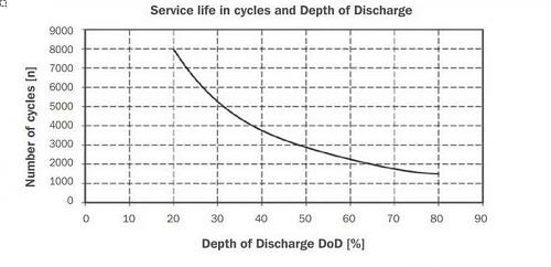

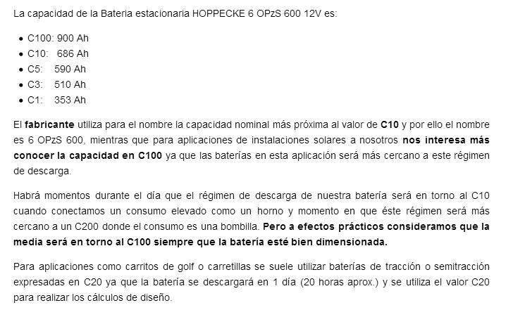

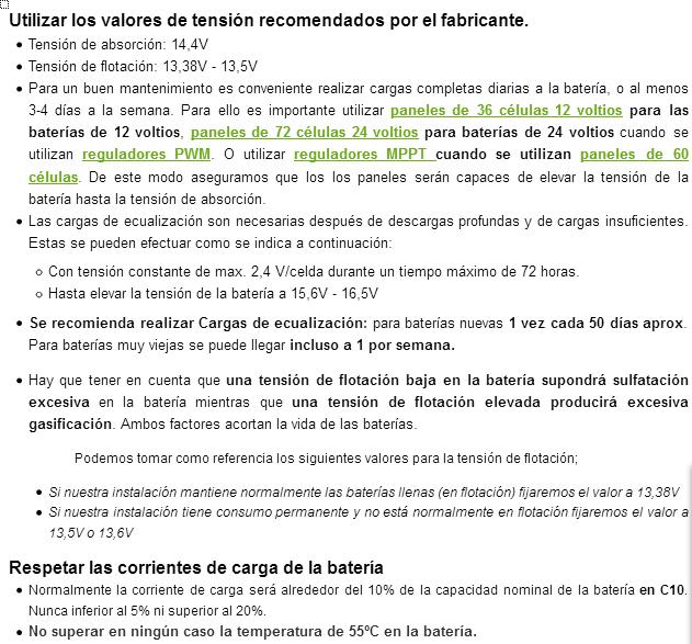

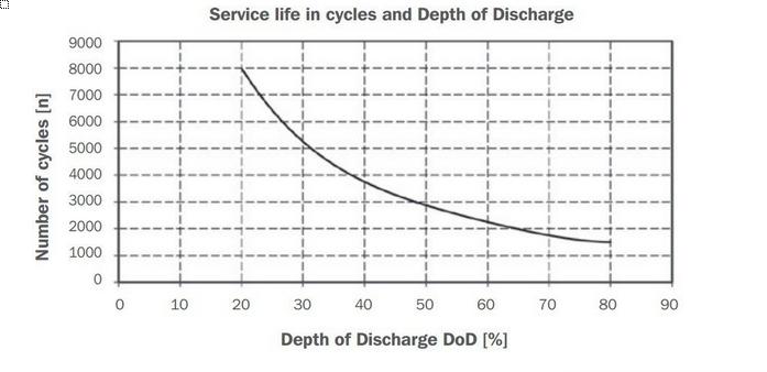

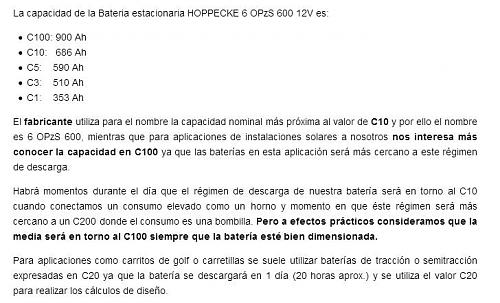

    Mira que la bateria sea la del anexo primero, los valores de tension son los reflejados en anexo 2.
    Esa capacidad que tu indicas esta definida en C100 pero tomaremos la que da el fabricante, 900Ah (900Ah C100, 686Ah C10).
    la curva de ciclos en funcion de la descarga es el tercer anexo. con descargas diarias del 20% de la bateria => 8000 ciclos.
    en el cuarto anexo se comemtan los criterios para considerar que valores de capacidad aplicar, para obtener el valor real de ese 20%, hay quien lo hace con el valor C20 en el caso de instalaciones cortas de bateria o del C100 para instalaciones calculadas con bateria para tres o cuatro dias sin sol ni grupo, vemos los dos supuestos:
    en base a C20 serian (C20= C10 x 1.16= 690 x 1.16= 800) 800Ah el 20% de descarga diaria seria -> 160Ah -> 160Ah x 48V = 7.700Wh
    si se aplica sobre C100 900Ah el 20% -> 180Ah -> 180Ah x 48V = 8.640Wh
    dependiendo del tipo de descargas que hagas podrias entrar en ese 20% 8000ciclos, si te quedas en consumos diarios entre 7.700Wh, o 8640Wh en el mejor de las circustancias. dependiendo de la cantidad de descargas con mucha intensidad que efectues.
