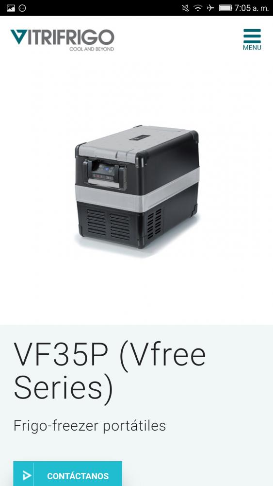

    Qué nevera es esa anigo

    Una nevera de corriente continua 12/24 v y 35 lts de capacidad, como las que llevan los camiones, con compresor danfoss
    La mía es marca vitrifrigo creo que es de 32 o 35 lts, y a 12 v consumía menos de 3A. Si le subes el termostato llega a congelar
    Es un modelo mucho más antiguo, hace 14 años que la compre. Creo recordar que me costara 300 euros
    Muy importante que sea de compresor, las de efecto peltier gastan mucho y no enfrian
