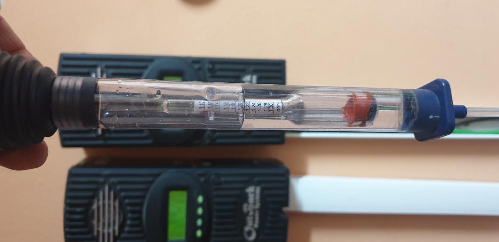

    Has notado alguna mejoría midiendo las densidades si has conseguido que carge algo con los molinos y el sol?
    forgo está desconectado Forero
    abr 2010
    alicante
    96
    Predeterminado Re: NECESITO AYUDA FORZAR EQUALIZACION
    la verdad que si lo acabo de comprobar y ya asoma un medio centímetro y a cargado y de momento lleva 25 kW cargados

    eso de asoma medio centimetro, no es una medicion muy....exacta ja ja.
    Una "afoto" es posible?

    bueno ay va la foto ayer estuve toda la tarde noche fuera
    la verdad que a cambiado bastante de todas maneras ayer compre ecualizadores para tenerlas mas controladas

    va mejorando la cosa.

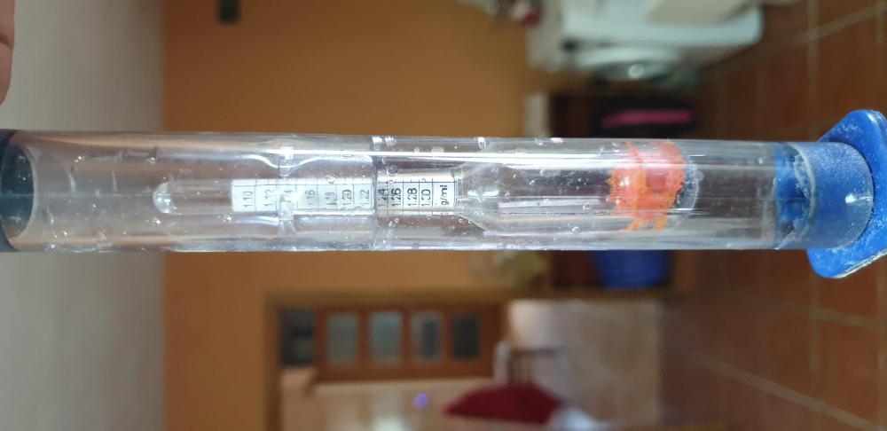

    Tiene buena pinta, aún queda pero mientras siga subiendo...

    que densidad es la apropiada para tus baterias? me parece que estuve buscando el google y era 1.24v si no recuerdo mal. la has buscado?
    Perdon. Ahora vi. 1.24. Ese ultimo escalon......el que mas cuesta ja ja yo tendria mas de un densimetro, por si acaso

    Pues luego te confirmo hoy que hacen y no es mala idea el densimetro nuevo hoy ya me llegaron los ecualizadores e de instalarlos
