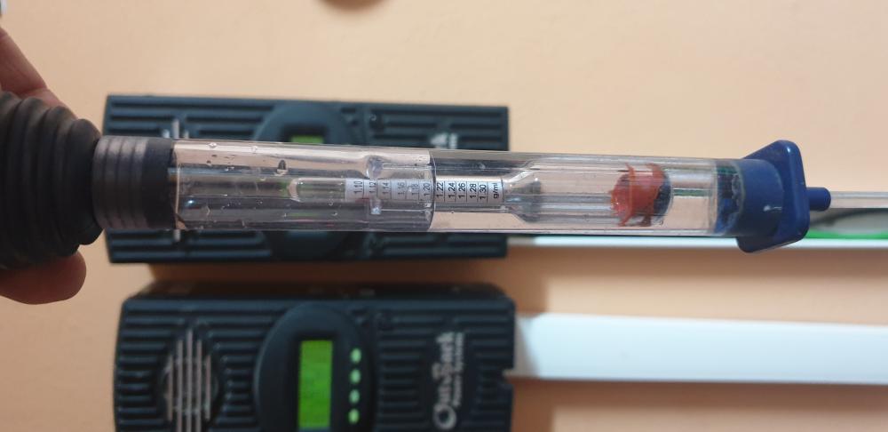

bueno ay va la foto ayer estuve toda la tarde noche fuera
Archivo adjunto 20265
la verdad que a cambiado bastante de todas maneras ayer compre ecualizadores para tenerlas mas controladas
y el motor voy a bajarle la velociad haber si es por eso que manda muchov o se le a ido el avr si tiene me imajino que si pues no es de los malos

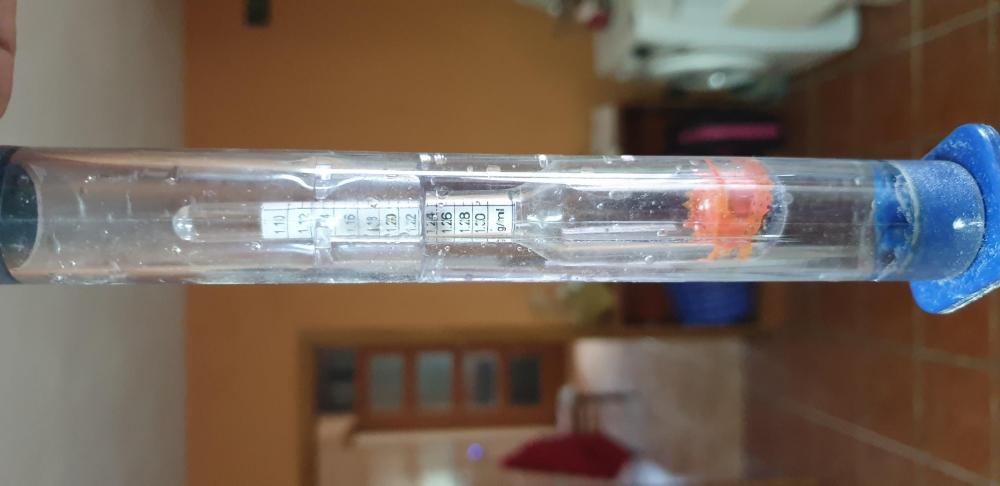

bueno la cosa mejora Archivo adjunto 20266
Re: NECESITO AYUDA FORZAR EQUALIZACION
Tiene buena pinta, aún queda pero mientras siga subiendo...

que densidad es la apropiada para tus baterias? me parece que estuve buscando el google y era 1.24v si no recuerdo mal. la has buscado?
Perdon. Ahora vi. 1.24. Ese ultimo escalon......el que mas cuesta ja ja yo tendria mas de un densimetro, por si acaso
Pues luego te confirmo hoy que hacen y no es mala idea el densimetro nuevo hoy ya me llegaron los ecualizadores e de instalarlos
