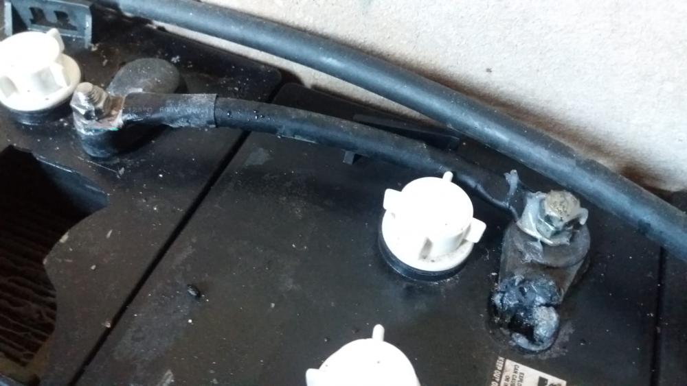

    Al año de tenerlo instalado se me fundió un borne de plomo de una de las baterias. El instalador me dijo que fue un rayo y sin cambiarme la bateria me la arregló. La explicacion del rayo ya me parecio surrealista, pero como no tengo ni idea, acepté pulpo. Desde entonces varios electricistas me han dicho que de eso nada, que un rayo se hubiera zampado primero el inversor que el borne de la bateria. Y el inversor está allí tal cual.
    Ahora hace una semana me explotó otra batería una de al lado de la del “rayo”. El tio me dijo que se tenia que cambiar, pero lleva la semana dandome largas y sin venir.

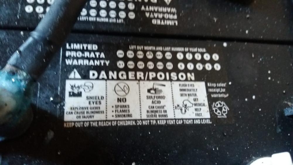

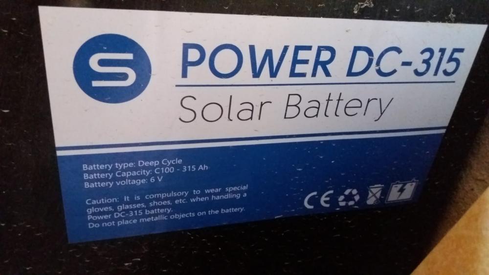

    ¿En la batería pone algo como Power DC-315 o algo así con pegatina en blanco y azul?

    Comprueba que los bornes de las baterias esten bien apretados. Si se aflojan pueden hacer cortos, salchan chispas, se queman, etc. Hazlo cada 6 meses.

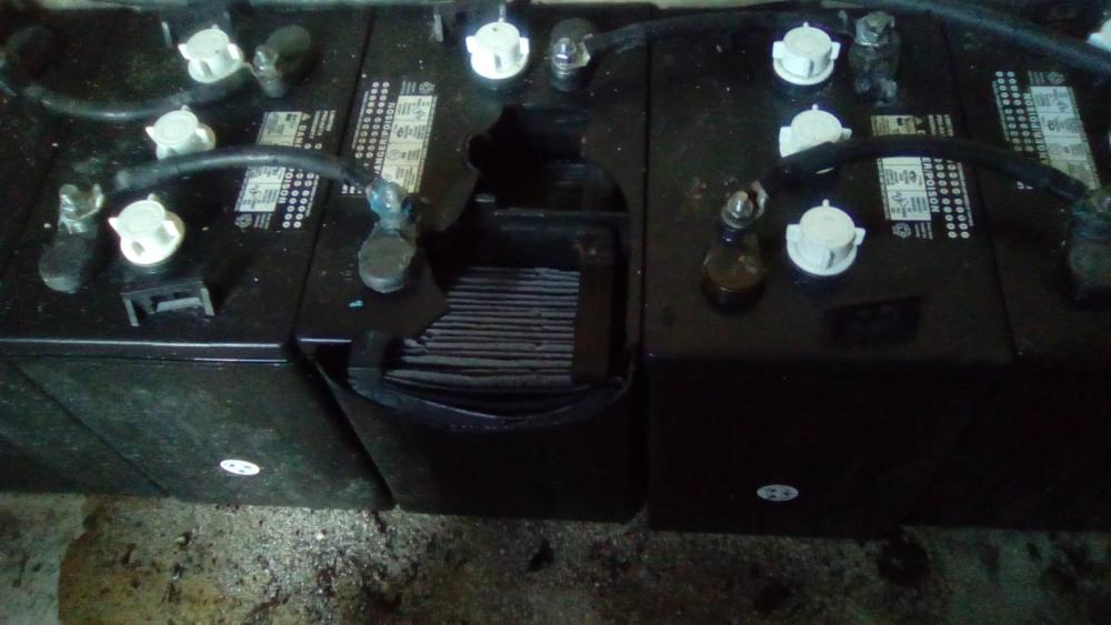

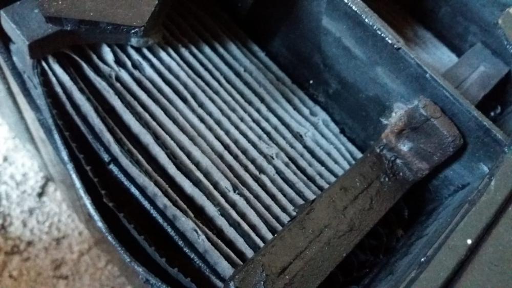

    Aquí va la foto. EN primer plano se ve la bateria explosionada (la parte que falta estaba de una sola pieza tirada por el suelo). La batería del borne fundido es la de la derecha, el borne que está en el lado de la pared.
    En la foto se ve la pegatina que no es blanca y azul. des de la foto no logro leer ni entender nada. Cuando vaya le hago una foto más decente.
    Entonces es posible que se aflojen solos??? si es así va a decirme que es culpa mía de no ir revisando, no? PAra apretar los bornes tengo que apagar el sistema para evitar electrocutarme o puedo hacerlo sin más?

    Con los cambios de temperatura se aflojan, si. De ahi a los 6 meses. Mientras lleves zapatos y no tengas las manos mojadas no necesitas proteccion para apretar, ni desconectarlas. A ver que opinan los demas, pero yo nunca tomo ninguna precaucion a parte de eso.

    Ese boquete de ese vaso tiene pinta de que se haya cortocircuitado.
    A falta de saber el modelo de Huber, mi teoria es que esas baterias se han sulfatado, ese vaso precisamente ha sufrido tal deformacion por el sulfato que ha cortocircuitado.
    Observa a ver si las celdas de ese vaso y de los otros estan con una capa blancuzca de un grosor apreciable.
    Si asi fuera es posible que otros vasos esten a punto de cortocircuitarse tambien con la correspondiente explosion.
    Lo del borne es por mal contacto ya sea por borne flojo o sulfatacion del mismo.

    Para que las baterias esas no se sulfaten hay que ecualizarlas cada cierto tiempo. Mirar densidades, voltajes, añadir agua destilada. O sea, hacer un mantenimiento mensual mas o menos.
    Supongo que en año y medio lo unico que has hecho ha sido añadir agua destilada.
    Lo blancuzco es el sulfato y se ve claramente en las placas verticales del vaso explotado. Estan blancas y con grosor suficiente para deformarlas. Unas fotos al detalle de esas placas del vaso explotado lo corroboraria.
    Hay que mirar si en los otros vasos esta la cosa igual.... quitando los tapones se puede ver algo.
    Para trabajar con plomo abierto es obligatorio tener un densimetro que mida el electrolito ya que tiene que estar en unos valores de densidad determinados por el fabricante para el correcto funcionamiento.
    Un densimetro es barato, 20 euros o menos.
    Para recuperar esas baterias, el problema es que son monoblock y son 3 vasos en un contenedor, habria que desulfatarlas a conciencia con equipo profesional. Quizas valga mas el collar que el perro. Eso solo lo podria decir un profesional de baterias. Si fueran de vasos sueltos es mas facil.

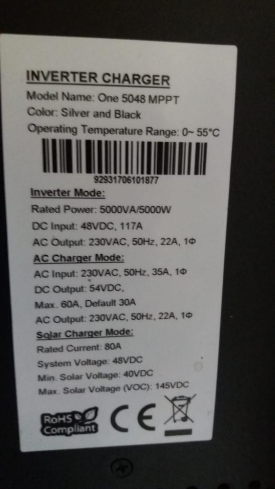

    Pon una foto de la etiqueta del huber a ver que modelo es y de que año.
    A partir de la foto ya iremos dando mas datos relevantes para que entiendas que ha ocurrido con las baterias.

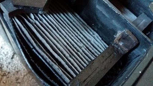

    El hibrido es un PF1 del 2017. Pero no creo que sea de mas de 60V.
    Sabes sacar los parametros del hibrido o no lo has tocado nunca ??
    Los parametros se sacan desde la botonera del display... no hace falta enchufar nada.
    En la foto que he puesto se ve bien el sulfato de la bateria explosionada. Tiene como textura de goma, no? He mirado otras baterias y si bien se veia bastante mal pq cuando explotó esa me fui directa a rellenar las otras con agua destilada, creo que sí, que he visto la capa blanquecina. Esto indicaria que no me vale la pena substituir la bateria si el conjunto está a punto de petar.
    Yo no he tocado nunca los botones del huber , no sea que desconfigurase algo importante sin querer. Pero si tengo q meter mano dime donde y lo intento
    Este modelo acepta las baterias de plomo abierto?
    Te refieres a 60ah? Si te refieres a amperios, este es a 60.
    14.172
    Predeterminado Re: Instalacion chapuza
    No, se refiere a voltios. Su tope para que pueda ecualizar o solo de boquilla.

    315Ah C100 corresponderia ~ a 240Ah C10.
    No se si este tipo de baterias admiten tantos amperios.
    Una foto de la pegatina, para buscar datos del fabricante, seria interesante.
    Lastima que no puedes ver la configuracion del hibrido, para ver si la intensidad de carga esta limitada.
    Igual en descarga, 5kw/48v = 100A

    No se que decirte....a mi eso blanco me parece sulfatación de libro.
    Si, y ha durado 18 meses (no una semana).
    Es cierto que en una bateria sulfatada todo se va en calor y gaseo.
    No se si la bateria "era" tubular.

    No encuentro las caracteristicas de carga de esas baterias pero me temo que es imposible que con lo que hay configurado en el HUBER funcionen correctamente las baterias.
    De hecho los parametros del HUBER estan sin configurar. O sea por defecto todo.
    Viva la profesionalidad !!!
    Al ser plomo abierto las tensiones de absorcion y flotacion deberian ser mucho mayores.
    Esas tensiones configuradas son para baterias AGM o de GEL, no para plomo abierto como las que tienes.
    Yo le reclamaria el destrozo y muerte prematura de las baterias. Son 1600 euros esas baterias.... no se....

    Batería solar Power DC de ciclo profundo | Saclima Fotovoltaica
    Pero como dice Tejota no mencionan valores de tensiones (Se puede probar a llamar para que te los den)
    14.172
    Pues si, es la que yo decía con la pegatina azul y blanco.
    Tanto el Huber como esas baterías son de Saclima.
