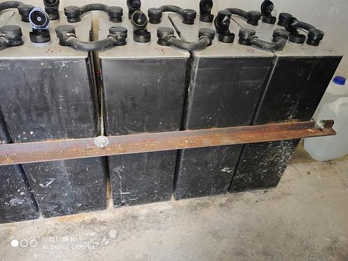

    Nombre:  angulos.jpg
Visitas: 468
Tamaño: 38,1 KB
    Tiene muy facil solucion lo de la barriga de las baterias y dura toda la vida.
    Aunque acaba oxidandose, pero no afecta.

    jordiet, buena idea esa del refuerzo lateral a baterías.
    Quizás mejorable con perfiles inoxidables (anodizado, galvanizado, o aluminio) y a la vez reforzándolos con separadores entre cada batería, que por un lado quedarían reforzadas del todo y además mantendría separación para su ventilación-refrigeración.

    Fué una idea rapida y con materiales que teniamos en ese momento en almacen. Ahora lo haria mejor, como comentas, pero bueno......a la proxima. Siempre se aprende.

    Respecto a lo de la arena de relleno entre baterías para evitar su bombeo y el problema que puede surgir como comenta Tejota cuando tengas que sacar un vaso, sugiero que si haces ese cajeado que lo hagas de chapa aluminio fuerte o con madera, dejando la parte delantera deslizante sobre guías laterales (tipo guillotina) y al subir esa compuerta caerá al suelo la arena con suma facilidad (si es arena limpia, lavada).
