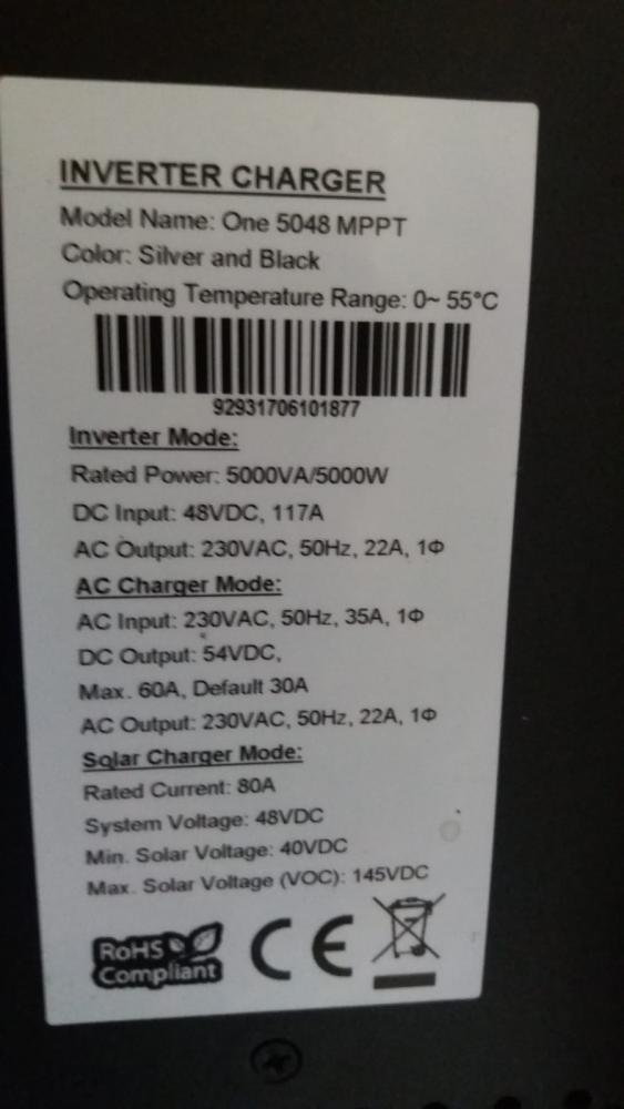

Hace un año y medio que hice la peor inversion de mi vida. Pagué 9000€ ( no os riais de mi, por favor :-( !) por:
- 12 paneles solares scl 265wts

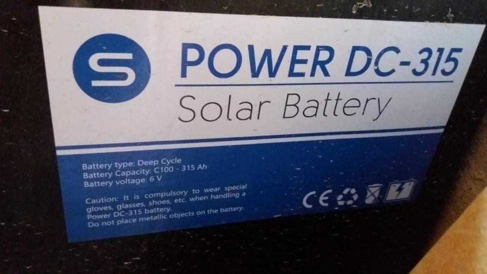

- 8 acumuladores solares 315 ah c100
- 1 convertidor/cargador huber 5000/48v/ 60 ah de plomo abierto
- anclaje y mano de obra

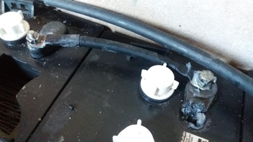

Al año de tenerlo instalado se me fundió un borne de plomo de una de las baterias. El instalador me dijo que fue un rayo y sin cambiarme la bateria me la arregló. La explicacion del rayo ya me parecio surrealista, pero como no tengo ni idea, acepté pulpo. Desde entonces varios electricistas me han dicho que de eso nada, que un rayo se hubiera zampado primero el inversor que el borne de la bateria. Y el inversor está allí tal cual.

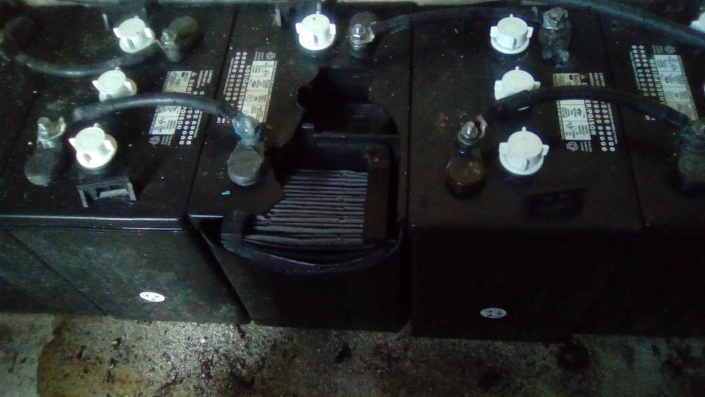

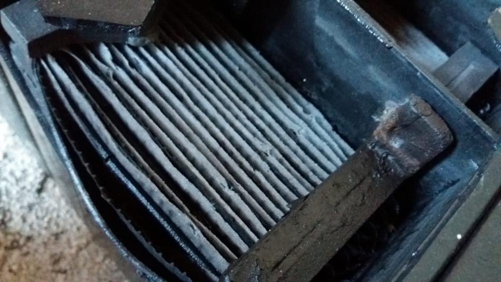

Ahora hace una semana me explotó otra batería una de al lado de la del “rayo”. El tio me dijo que se tenia que cambiar, pero lleva la semana dandome largas y sin venir.
Como me daba largas, hice venir otro instalador que me confirmó lo chapucera de la instalación: las placas estan tumbadas sobre el tejado orientadas al este; el cable que va de las baterias a la casa es de 1’5 ( yo no tengo ni idea de esto, pero es mas delgado que el que engancha hacia la casa).
Ahora Tejota me dice que mi huber no está indicado para baterias de plomo abierto. Cierto es que en un principio él queria ponerme baterias de gel, pero yo le dije que las queria de plomo abierto, y el sin mas, me puso esas. Pero digo yo, que él es el experto yse tendria que haber negado a colocar algo que no funciona.
El instalador me vendió la instalacion como algo super potente, a 48v, que no me iba a faltar la energia, que tenia como si fuera mi vivienda habitual. Hasta ahora solo he tenideo luces y una depuradora de piscina de 0’5 cv una hora al dia en invierno, pero una mañana vi que estaba cargando las baterias des de muy abajo ( estaban casi vacias) y ya ni me atreví a enchufar la nevera qu es una a++ que consume 171 kWh/año..
Le caso es que he perdido totalmente la confianza con el instalador, la instalacion y los hibridos chinos.
Si la instalacion es una chapuza, que le puedo exigir al instalador? Que me cambie las dos baterias rotas? Que me las cambie todas por unas de gel? O no sé si hasta puedo exigirle el retorno de mi dinero? Veo venir que él va a defensar que su instalacion es de 10, algun instalador me va a certificar que esto es una chapuza para ir a juicio o algo? Donde puedo encontrar informacion veraz y seria para decirle que la tecnologia que me ha instalado es incompatible con las baterias de plomo abiero? ( si es que es eso) . Además, he mirado en el listado de instaladores autorizados por industria y no aparece.
