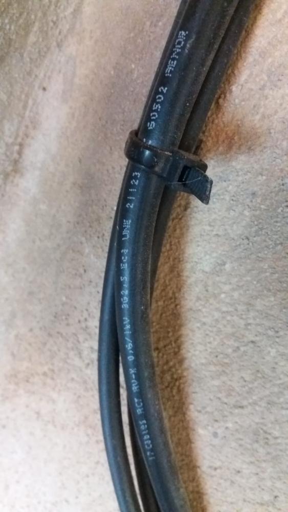

    Tema cable. Pone: "17 cables RV-x 0,5/IkV 3G 2,5 Eca UNE 21123 IEC 60502 AENOR"
    Mas tarde cuelgo fotos
    El primero el el q va del huber a la casa.
    De paso os pongo tb el cable q va de placas al huber " TOP CABLE TOPSOLAR PV H1Z2Z2-k 1,5/1,5 kVdc 1X6 mm2 EN 50618 TuV R-60113828 // ZZf (AS) PV1f 0,6/1kV 1X6mm2 TuV R-6 yhastaaqui puedo leer"

    Pues el de placas a huber es de 6mm2 y el que va a casa (si no me equivoco) parece de 2,5mm2, haber si "el chapuzas" tenia razón 2,5 x 2= 5 madre mía que gente

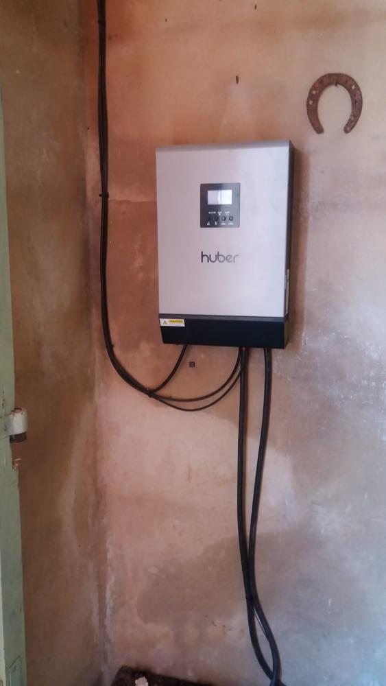

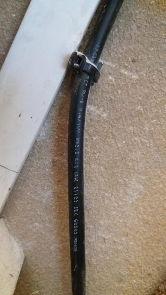

    Hola de nuevo. Me paso por aquí un momento a colgar las fotos de los cables. Mas tarde comento.
    Estas dos fotos son del cable que va de l huber a la casa. Hay dos fotos del mismo cable porque las bridas tapan parte de las letras y no sé si son importantes.
    Aquí veis el huber sin diferencial o fusible o como sea que se llame, eso que corta la energia en caso de averia, vamos.

    Madre del amor.....
    Sabes lo que pasaria si el Huber entra en corto en DC ?? Sin proteccion entre las baterias y el Huber ??
    Pues se quemarian los cables, se quemaria el Huber y tendrias un incendio dentro de casa. Mas que nada porque las baterias darian todo de si ante el corto.
    Despues, las baterias de plomo abierto nunca deben ir debajo del hibrido ya que esas baterias sueltan gases corrosivos. Los gases ascienden y se meten en el Huber por sus ventiladores que van a toda caña.
    Eso implica que mas temprano que tarde el Huber sera afectado por esos gases con lo que eso conlleva a la electronica del Huber.
    Lo mejor es retirar hacia la derecha o izquierda las baterias para que no esten debajo del hibrido.
    Hacer un agujero de ventilacion hacia el exterior con un extractor o similar que evacue los gases, sobre todo en ecualizacion y absorcion.
    Y lo de la proteccion entre bateria e hibrido es obligatorio si o si.
    Idem con una proteccion DC para la linea de placas que entra al hibrido.
    Habria que ver si en AC (ALTERNA) salida (la que va a la casa) hay tambien protecciones .... es decir, el cable que va del huber a la instalacion electrica de consumo de la casa. Minimo un magnetotermico y un diferencial.
    9K.... 9K.... 9K...

    Si te viene a cobrar la batería le dices que chorras es cable de 5, eso es manguera de 3 x 2,5 vamos 3 cables de 2,5mm2 cada uno fase, neutro y tierra. Me recuerda cuando hacia avisos en casas y el "albañil" le hacia la fontanería, la electricidad y usaba cable de tierra de 1,5 para todo hasta pal horno

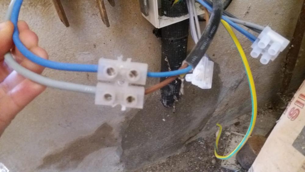

    Hola Destor, Ves que es cable de 2.5mm2 por la inscripción que lleva? Pero ese cable es el correcto? Cual tendria que ser?
    Te paso foto de la conexión de la fotovoltaica con el cable que me puso mi electricista para ir a la casa. Se ve perfectamente como el segundo es mas gordo que el primero

    Me da la impresión que los de la izquierda son de 6mm2 tenia que haber seguido con esa sección hasta el cuadro de tu casa.

    Madre del amor.....
    9K.... 9K.... 9K...
    Aixxxxx, no va a haber nada bien en esta instalación??? Vi la instalación de mi vecino y lleva esas protecciones a la salida de placas y luego otra no sé cuando exactamente.
    Por lo que es el tema de la ventilación y de que el huber esté encima de las baterías, el otro instalador me dijo que él nunca ponia el inversor sobre las baterías, pero referente al tema de la ventilación, como es un espacio grande y cerrado con puertas de madera de esas que pasan las hojas por debajo, que no haría falta ventilar más.

    Espero que no te refieras a la foto que acabo de poner de la conexión del cable que viene del huber con el que me entra a casa, que por ahora mi electricista no me ha fallado!!!

    Pues tú electricista no te habrá fallado,pero en una ficha de empalme los cables se suelen conectar por el mismo lado,amen que no se deja una ficha al aire,se mete en una caja como dios manda.La de fichas de conexión que me he encontrado en cajas empotradas montadas como la tuya,con los cables bien tirantes sin dejar una pequeña lira para poder manipular las conexiones sin sufrir la tira......eso es básico en electricidad......y bueno,mezclar cables de diferentes secciones,pues vamos de "oficial de primera"......
