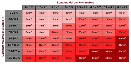

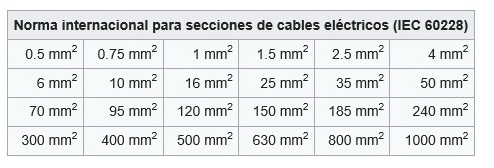

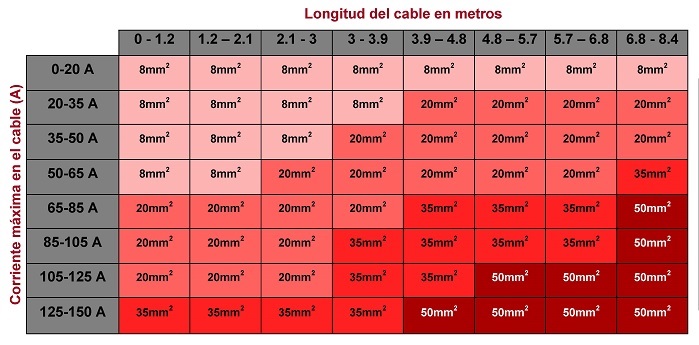

    Adjunto tabla con secciones de cableado recomendadas para DC dependiendo de su longitud y amperaje (para conexión entre baterías e inversor):
    Secciones normalizadas:
    Nombre:  secciones de cables normalizados.jpg
Visitas: 1320
Tamaño: 35,5 KB

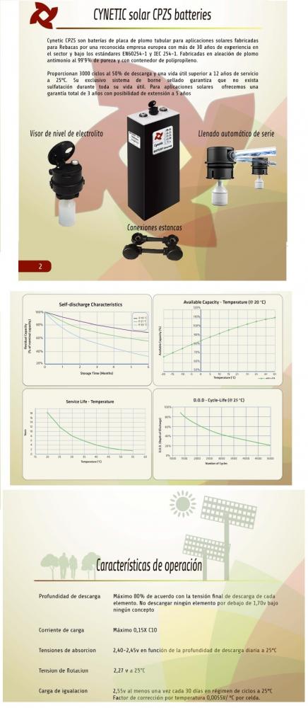

    Depende que plomo abierto sea. Eso lo dictamina el fabricante de la bateria.
    Por ejemplo para unas baterias de traccion, el bulk a 10 grados de temperatura se te puede ir a mas de 60V. Y la ecualizacion a mas de 63V.
    Tienes que jugar con que ese voltaje depende de la temperatura a la que esten las baterias. A menor temperatura el voltaje tiene que ser mayor para compensar. Si estan a temperatura controlada las baterias pues no hace falta logicamente.
    Los voltajes los da el fabricante. Y los da en base a 2V si son vasos de 2V, en base a 6V si son monoblocks de 6V o en base a 12V si son baterias de 12V.
    Por ejemplo:
    Si vas a condiciones de operacion veras los voltajes en absorcion (parametro 26) para un vaso. Luego, multiplicas por 24 y tendras el valor que tendras que poner en el hibrido en el parametro 26. Idem para el 25 (flotacion) y para el 34 (igualacion o ecualizacion). Corrigiendolos con el factor temperatura que tambien te lo proporciona el fabricante.
    En este ejemplo necesitas a 25 grados un valor del parametro 26 (absorcion/bulk) de 2,45x24 = 58,8V y un valor de flotacion (25) de 2,27x24= 54,5V y un valor de ecualizacion (34) de 2,55x24 = 61,2V
    La correccion de temperatura es de 0,0055 V por grado y vaso. O sea a 10 grados de temperatura son 15 de diferencia respecto de 25 grados, luego 15x0,0055 = 0,082V de correccion, es decir a 10 grados necesitaremos una absorcion/bulk de 2,45+0,082 = 2,53V, es decir 2,53x24 = 60,7V
    A temperaturas por encima de 25 grados con esa misma desviacion de 10 grados (35 grados de temperatura) pues sera 2,45-0,082 = 2,37V, es decir 2,37x24 = 56,9V de voltaje de absorcion/bulk.
    Los mismos calculos para flotacion y ecualizacion, logicamente.
    Hay equipos de regulacion que esto lo hacen automaticamente con la temperatura via sonda. Estos hibridos no lo hacen y hay que configurar unos valores para verano y otros para invierno a mano ya que la diferencia es importante.
    No se si me has seguido con la explicacion.... si me has seguido ahora ya sabes mucho mas de baterias que el instalador chapuzas.
