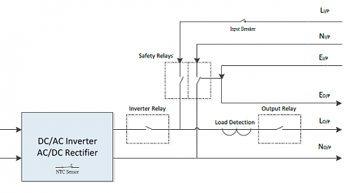

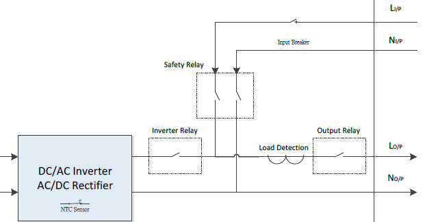

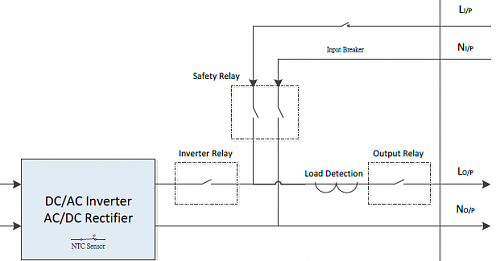

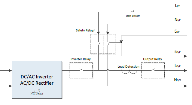

    Ese hibrido que tienes deriva internamente el neutro a tierra mediante rele en modo bateria. En bypass (line mode) no lo deriva por motivos obvios. Si asi fuera una red sin neutro (dos fases) no podria funcionar con el hibrido. Tampoco hace esa derivacion cuando hay paralelos de hibridos, seguramente para evitar diferentes retardos entre los reles de cada hibrido al hacer el bypass.
    Hibridos mas antiguos no derivan internamente el neutro a tierra mediante rele en modo bateria. Ese rele lo pusieron relativamente hace poco, posiblemente desde 2017 para los PF0.8. En los PF1 ya viene de serie.

    Francesc creo que es una buena idea el unir los neutros , pero claro para ello debo de desconectar el cable de TT que va al hibrido, sino
    el hibrido me pondra TODO el neutro a tierra, y es algo que no quiero que ocurra. Asi la compañia sera la que me ponga el neutro a tierra.
    Otra cosa es que ahora estoy un poco mas tranquilo, al saber que a ti tambien te pasa, asi casi descarto que tenga un problema en la instalacion y me centro en como solucionarlo sin mas,
    La idea de hacer el bypass externo era para evitar una posible averia del bypass del inversor. Pero esto conlleva algunos problemas, el primero que me paso era que usaba contactores chinos (al igual que el cobarde) pero se me estropearon en menos de un año DOS, y como a otro forero tambien le ocurrio, al final compre un Schneider Electric A9C20838 en marzo pasado y hasta ahora.
    Pero claro me salta el ID cuando le parece (yo diria que cuanto mas I pasa durante el cambio mas facil es la probabilidad del fallo) y asi no puedo seguir.
    Me gustaria saber si esto le pasa a mas gente que haga el cambio externo, aunque no somos muchos no conozco mas de 4 contando a nosotros. Si que deberia haber muchos mas que el bypass lo hace el inversor y nadie reporta este pb.
    Igual la solucion tambien pasa por hacerlo asi , con el contactor externo lo que controlaria mediante el timer/BMV cuando activarlo para pasarle el AC IN al inversor y que este conmute la red.
    Asi que hay dos opciones:
    A) la que comenta Francesc, unir los neutros (quitando la TT del inversor. Seria un pb que el chasis no tuviese TT). Por cierto Francesc, cual es tu cadencia de fallo ?. A mi igual una vez a la semana o al mes.
    B) que el inversor haga el bypass (si se estropea su rele, pues averia al canto. Por cierto Tejota como hace el bypass el PF1, por rele o por SSR ?).

    Yo no uniria los neutros mientras tengas el rele interno del hibrido que deriva a tierra el neutro en modo bateria.
    Date cuenta que en modo bateria si tienes los neutros unidos quiere decir que por el rele interno del hibrido estas uniendo el neutro de la linea de red a tierra en el propio HIBRIDO y eso esta PROHIBIDISIMO DE LA MUERTE.
    Desconectando la tierra del hibrido dejas la carcasa del hibrido flotante con lo que eso conlleva si en el hibrido hay una fuga.
    Tanto una cosa como la otra son peligrosas en este hibrido y quien te lo ha recomendado PONE EN PELIGRO A LAS PERSONAS. No se de que me suena esto.
    Yo creo que la fuga esta en la desincronizacion de reles: el externo de cuatro contactores con los internos del hibrido poniendo a tierra el neutro y mas cosas del bypass. Si no hay desfase entre ellos no pasa nada, el ID ni se entera. Pero un milisegundo de desfase entre el rele externo y los otros hace fuga suficiente para que el ID salte.
    Es mas te diria que si unes los neutros externamente en cuanto pases a modo bateria saltara el ID. Y si no salta ya que has desconectado la tierra del hibrido no tocaria esa carcasa por nada del mundo.
    Si fuera un hibrido mas antiguo en donde no existe ese contacto de derivacion a tierra del neutro en modo bateria podria tener sentido lo de unir los neutros pero no es el caso.
    Dejo esquemas de lo que digo tanto para un hibrido antiguo como para el que tienes tu:
    Gracias Tejota por la info.
    No habia leido tu entrada #13: No tengo tarjeta paralelizadora.
    Al unir los neutros externos si o si hay que desconectar la tierra del hibrido, y si, soy consciente que la carcasa queda flotante.
    Lo que tampoco pillo es lo de los reles, porque si uso el externo, los internos no se usan, ya que el hibrido no se entera del cambio,
    el sigue en modo bateria, porque no ve el AC IN, este va aparte por otro circuito.
    El rele externo elige entre la salida del inversor o la red, la salida del rele/contactor va al PIA que alimenta la casa.
    Lo que tampoco tengo claro es que el bypass del hibrido solucione el problema, pero habra que probar, porque como esta ahora no puedo seguir, en lo que va de año me ha ocurrido 4 veces.
