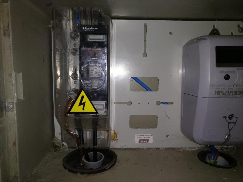

    Cita Iniciado por Francesc Vilches Ver mensaje
    Gracias Solfitos. Tienes razón en aclarar el tipo de instalación.
    El punto 1 que comentaba, yo no hice nada...........la distribuidora lo montó así. Sus motivos tendrían. Uno de los cables de entrada, está clavado a una pica. :-)
    Saludos,
    Francesc.
    Una foto para ilustrarlo.
    Biomasa: GREEN ECOTHERM Mario Long Time 18kW + DI 500l + Retenedor humos + Estabilizador de tiro
    Solar: 10590Wp + 48V 1000Ah C5 + OUTBACK FLEXMAX LCD 80A + Fangpusun 80A + Inversor Schneider

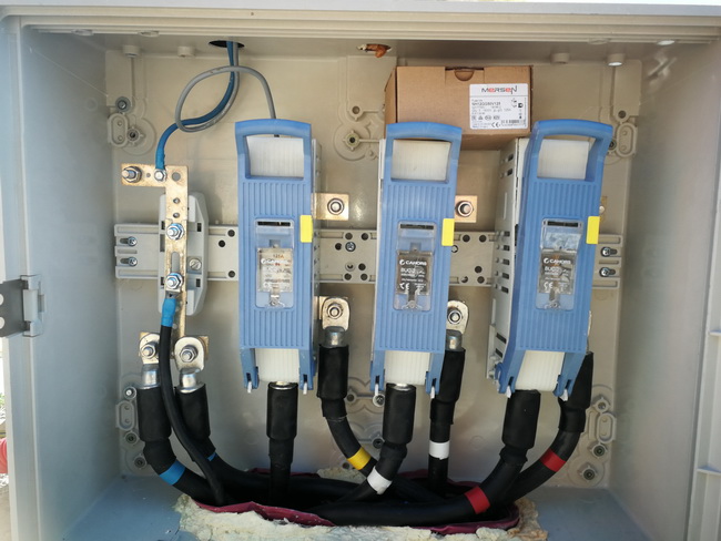

    En algunos módulos de contadores o centralizaciones de contadores, Iberdrola realiza una conexión del neutro a tierra.
    A esto lo llaman "mejora del neutro" o "refuerzo del neutro".
    Esto se realiza en la CGP, conectando el neutro con un cable hasta una pica de toma tierra.
    Normalmente este cable es aislado de 50mm2, aunque veo que tu lo tienes con cable desnudo.
    Adjunto foto de una arqueta de Iberdrola con dicha mejora:
    Y de una CGP también con mejora del neutro:
