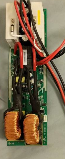

  15. #65
    Ulra está desconectado Forero
    jul 2013
    València
    163
    Predeterminado Re: Salta el ID en semiaislada.
    Lo prometido es deuda, unas fotitos:
    https://drive.google.com/file/d/1AKj...ew?usp=sharing
    https://drive.google.com/file/d/1zCN...ew?usp=sharing
    https://drive.google.com/file/d/1ksi...ew?usp=sharing
    https://drive.google.com/file/d/1sQr...ew?usp=sharing
    https://drive.google.com/file/d/1ytl...ew?usp=sharing
    https://drive.google.com/file/d/1Ir3...ew?usp=sharing
    Me parece Tejota que este va todo unido en la misma placa base, solo hay como una placa de control en un lateral que se podria cambial, pero todo lo demas va en una unica pieza.
    Por cierto, hoy ya no me salta el diferencial, (ya no esta, ya no salta) y cambia perfectamente de modo. Se ve que se peleaba con el de aguas abajo del inversor i de ahi todo
  16. #66
    Avatar de Tejota
    ago 2015
    Inmortal Ciudad de Zaragoza
    3.411
    Vaya, es una arquitectura diferente de regulador a los MKS y a los KING que sería los mas proximos a este.
    Es como si hubiera reducido el regulador a la minima expresion incorporandolo en la placa base.
    Este es el regulador de un Axpert King de 5kW a 48V.
    Tiene pinta que los reguladores estos de alta tension sean mas pequeños y entren en la placa base.
    Son diferentes los ID ? Me refiero al de cabecera con el de despues del hibrido.
