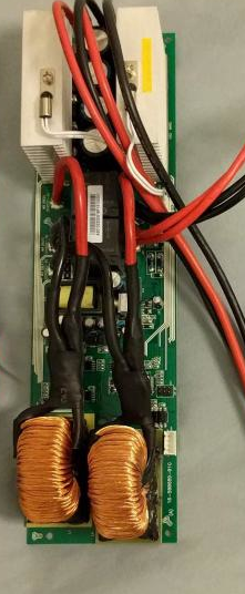

Me parece Tejota que este va todo unido en la misma placa base, solo hay como una placa de control en un lateral que se podria cambial, pero todo lo demas va en una unica pieza.

Vaya, es una arquitectura diferente de regulador a los MKS y a los KING que sería los mas proximos a este.
Es como si hubiera reducido el regulador a la minima expresion incorporandolo en la placa base.
Este es el regulador de un Axpert King de 5kW a 48V.
Archivo adjunto 19986
Tiene pinta que los reguladores estos de alta tension sean mas pequeños y entren en la placa base.
