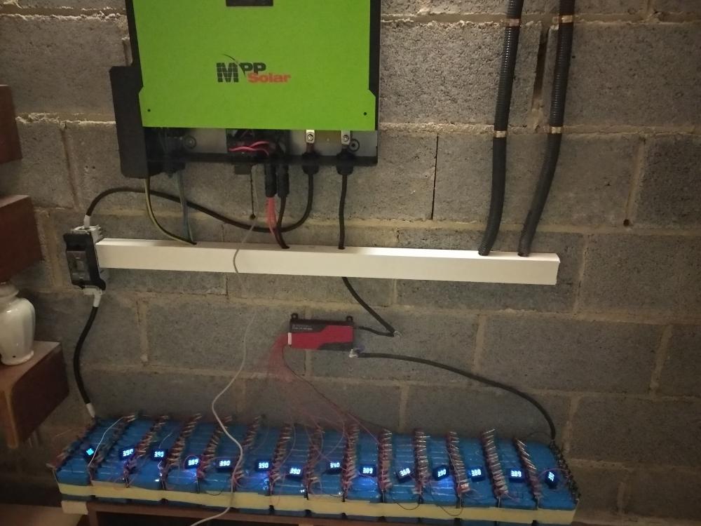

    Buenas:
    Hace un par de meses que conseguí engañar a mi padre, y nos hemos puesto manos a la obra para montarle una pequeña instalación de autoconsumo.
    - 16 placas 330Wp (aún no instaladas)
    - Inversor MPPSolar MPI 5.5k
    - Baterías handmade (Samsung 2600mA, 1S4P)

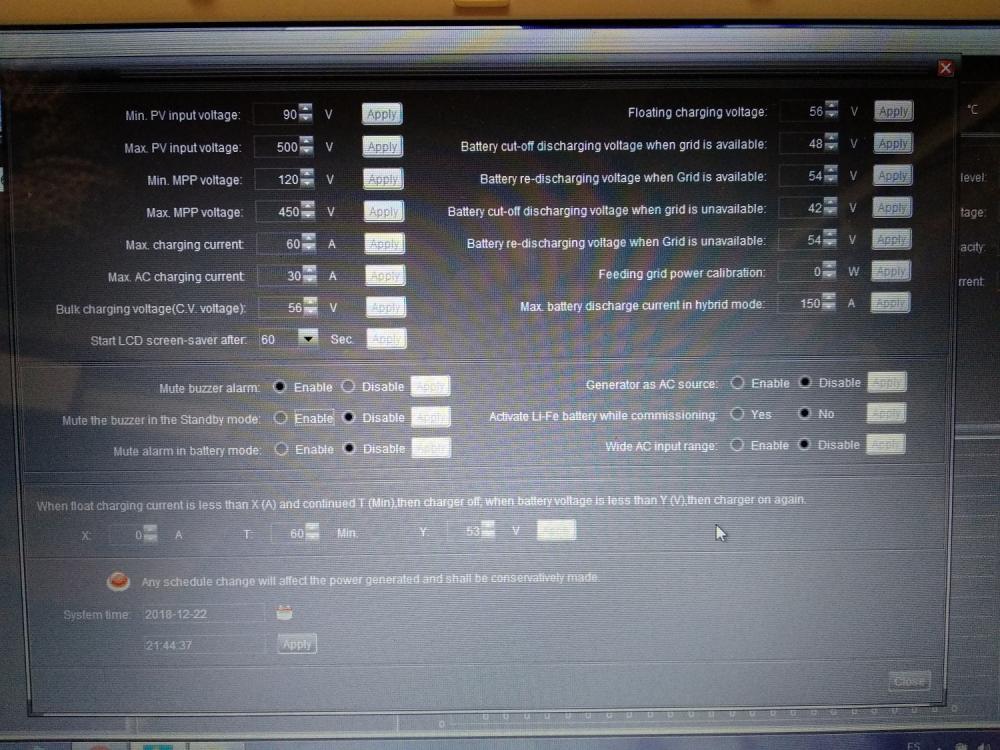

    Hace un par de días que funciona. De momento y a la espera de colocar las placas, únicamente en modo cargador.........y ya empiezan las decepciones.
    Aunque creo que lo he configurado bien, no consigo cargar las baterías a > 54V (he montado una configuración 14S, por lo que debería de cargarlas a (56V-56,5V).
    Mi primera experiencia con un híbrido (MPI 5.5K)-img_20181222_214431_024.jpg
    En paralelo y ya mosqueado, les he escrito un correo a mppsolar. Yo creo que esos 54V de "flotación" los deben de tener hardcodeados en el firmware.....
    Por lo pronto, no he visto en el menú nada que haga referencia a litio o algún sitio para desbloquear esos 54V por defecto.......

    Uy uy ese BMS...parece sólo un poco más grande que un paquete de tabaco...
    Pero has puesto ya todas las tensiones a 56 V?
    - Ese BMS tiene el tamaño de 2 paquetes :-)
    - Si, si.........todo a 56V. Esa foto es "antigua".

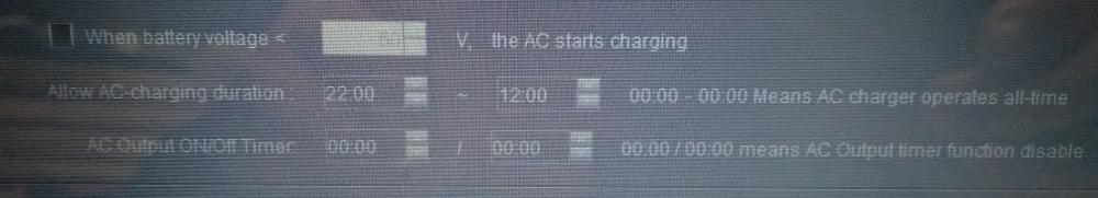

    oct 2014
    Masquefa
    352
    Predeterminado Re: Mi primera experiencia con un híbrido (MPI 5.5K)
    Bueno:
    Algo de "avance". Ya soy capaz de cargar a 56V, pero solo funciona si desconecto el horario del cargador AC.....
    A la que lo habilito, el cargador carga hasta la tensión que determina la celda de al lado.....48, 55, 56..........
    Algo es algo............de momento deshabilitado hasta que hable con los de mppsolar.
    Saludos,
    Francesc.

    La parte de la batería es la que mas me interesa, pero no acabo de entender qué tienes: un pack de 4 células en paralelo?
    En la foto no parece eso, desde luego. Y comentas después que has puesto 14 en serie, que sí lo veo correcto.
    Yo tengo la mitad para un sistema de 24v. y va bien (7s80p).
    Según la foto, parece 14S44P.
    Exacto..........vista de lince

    Cita Iniciado por SUNKING Ver mensaje
    Compré packs de 4 células 18650 en paralelo. He puesto 11 en paralelo para cada serie. Y he hecho un "14S".
    2600mA*4*11*14*4V ---> 6,7kWh aprox.
    Saludos,
    Francesc.

    Ah, OK. Ahora sí lo entiendo.
    Veo que tienes un BMS y voltímetro en cada paquete de la serie. Balancea también? Qué tal va?
    Los packs de 4 las compraste de China? Yo las últimas las he ido comprado sueltas para montarlas yo. Las que tengo ahora mismo funcionando provienen de baterías de portátiles. En cuanto tenga un rato/ganas, le añado las compradas (3000 y 3400mAh). No es que me falte batería, pero prefiero ir sobrado.
