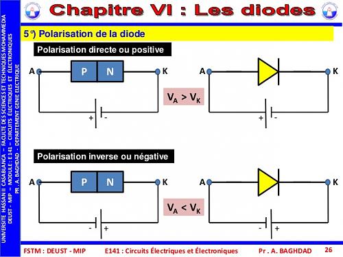

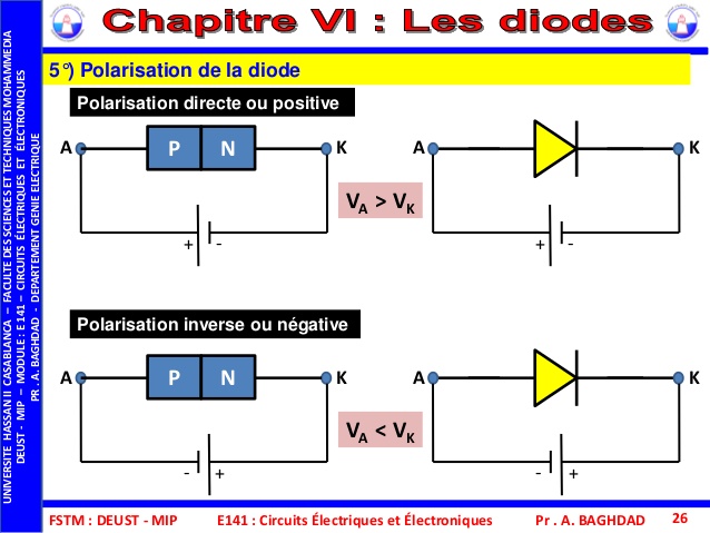

    Predeterminado Re: ¿Fusibles cuanto tenemos más de una serie?
    Polarizacion no hay interpretaciones
    Por mucho que cambies el valor de Va siempre va a ser mayor que el de Vk por lo tanto no va a cambiar la polarizacion.
    ¿Fusibles cuanto tenemos más de una serie?-fstm-deust-mipe141ceechapviles-diodes-26-638.jpg
    Desde luego que en una unión PN yo no entiendo el efecto de polarización como tu lo describes...
    A ver si no nos estamos entendiendo. Voy a poner un ejemplo y me dices lo que piensas.
    Tengo un panel de 36 células que en ese momento tiene una V0 de 19 V. Le coloco una fuente cc-cv en paralelo, limitando la corriente a un valor y voy subiendo la tensión. Según tú, ¿no circulará corriente en inversa por las células?
    Pon numeros, cual es la Icc (suponiendo irradiacion constante) i Voc del panel (para simplificar vamos a hacerlo como que la curva es recta). Cual es la corriente programada de la fuente.
    Gabriel 2018 Invitado
    Unión P-N con Polarización Directa. Con la polarización directa, la unión p-n impulsa los huecos desde el material tipo p a la unión y los electrones desde el material tipo n a la unión. En la unión, los electrones y huecos se combinan de modo que se mantiene una corriente continua.
    Pon numeros, cual es la Icc i Voc del panel (para simplificar vamos a hacerlo como que la curva es recta). Cual es la corriente programada de la fuente.
    Lo que tú decidas
    Te diré que ya lo he comprobado previamente con un panel de 100 W, Vo=22V, y una fuente de 30 V.
