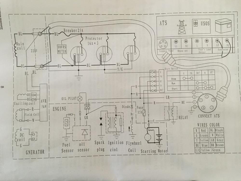

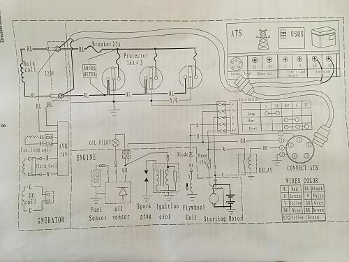

    Pongo el esquema del generador por si es útil Aislada en La Rioja, ayuda para dimensionar-9d953d6b-21b2-4504-9e9e-3e91dc8a5b53.jpg

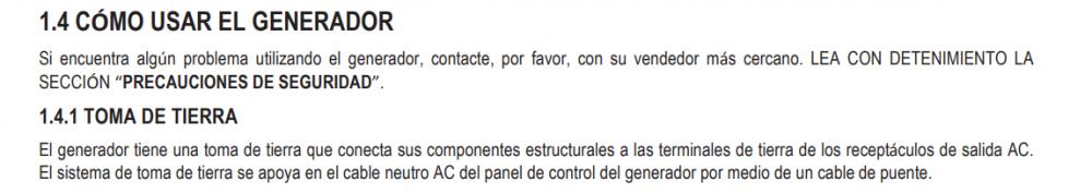

    Primero verifica esto q pone en el manual del generador:
    Eso indica que un polo del AC 230V del generador esta a tierra. Es decir entre ese polo y tierra tiene que haber cero voltios en alterna. Ese sera el neutro del generador y es el que habra que respetar en la entrada del hibrido.
    Si esto no ocurre y no hay cero voltios entre uno de los polos del generador y tierra es que la AC del generador es flotante respecto a tierra. Pero el manual dice que el neutro va a tierra en el generador mediante un puente. Habra que ver si ese puente esta o no esta.

    Bueno, después de un mal día en todos los sentidos (no se que más puede pasar) voy a ver si puedo explicar lo que nos ha pasado.
    Lo primero decir que el voltaje que saca el generador entre fase o neutro y tierra es de 80 voltios más o menos. Así que no sé si ese puente estará. Trataré de consultar con el fabricante.
    Después de tomar esas medidas he parado el generador para que descansara y como salía un poco el solecito pues he decidido volver a paralelizar los inversores para aprovechar el total de placas pero he debido tener un error y ha sonado como un chispazo en el inversor número dos y se ha muerto. Error número 9. Creo que ha sido que al cambiar de pal a sig no hemos confirmado con enter y al arrancar el segundo inversor ha saltado.
    Bueno, pues toca soltarlo y mandarlo para Castellón para reparar

    Lo del generador no sé si tendrá algo que ver que no lo gobiernen los inversores a través del contacto seco y el ATS del generador. De momento lo arranco yo en manual y cuando lleva un breve tiempo desconecto los paneles para que la única opción sea el generador pero ya ves lo que pasa.
    Si es cierto que la frecuencia que saca el generador es un poco alta, sobre 54, y no sé si tendrá algo que ver. Trataré de estar con el técnico del generador para ajustar esa frecuencia y comentarle lo que pasa a ver si me da alguna solución porque de momento el generador ya está pagado.
    De momento lo veo bastante”nublado”
    Seguiré comentando los posibles avances
    Un saludo y muchas gracias de nuevo Tejota

    Prueba a intercambiar los sobretensiones, a ver si el sobretensiones es "especialito". Eso de que salte uno y el otro no me da que pensar. La entrada es la misma.
    El parametro 3 de los hibridos como esta ?? APL??

    Buenos días Tejota
    Si, el parámetro 3 está en APL
    En cuanto vuelva a casa intercambiaré los sobretensiones a ver si es que como dices es “especialito”. Ojalá el problema venga de ahí. Ojalá
    En cuanto haga la prueba te comento.
    Muchas gracias Tejota.

    Buenos días de nuevo.
    Pues esta mañana nos hemos metido en faena, y he intercambiado los magnetotermicos +sobretensiones y “voila” los dos inversores , previa paralelizacion, funcionando como si aquí no hubiera pasado nada. He sacado los fusibles de los paneles y han enganchado el generador los dos sin ningún problema. De momento no lo entiendo.
    Cierto es que anoche estuvo el del generador ajustándolo, sobretodo la frecuencia, y la dejó prácticamente en 50Hz. Quizá también tenga algo que ver con que los inversores trabajen sin problemas. No se. Pero el caso es que se han quedado trabajando los dos, por fin con todos los paneles y con la posibilidad de poner el generador si hiciera falta.
    Vamos progresando adecuadamente.
    Seguiremos comentando los avances. Ahora sólo queda arrancar el generador con los inversores a través del ATS. Pero eso será más adelante.
    Un saludo a todos y gracias por vuestra ayuda��

    No descartes lo del sobretensiones "especialito". Pillate otro nuevo por si acaso.
    Lo que esta claro que estos hibridos con generadores que "derrapan" mucho no se llevan bien. No le metas mucha tute al generador. Con parametro 11 en cada hibrido dosifica para que no revolucione y se vayan los parametros de alterna. Bueno de hecho puedes hacer cargar cada hibrido las baterias con parametros diferentes e incluso que uno cargue las baterias y el otro este a "verlas venir".
    Los parametros SOL, SNU, OSO son independientes al paralelo y se pueden configurar en cada hibrido por separado. Idem con parametro 11 para los amperios desde red/generador, puedes configurar 2A para un hibrido y 30A para el otro independientemente.
