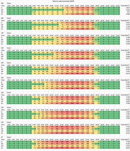

    Me he hecho unos Excel con las irradiaciones según orientación e inclinación de los que deduzco que la mejora en las primera y últimas horas del día al poner dos series con distinta orientación en paralelo no es tanta como cabría esperar.

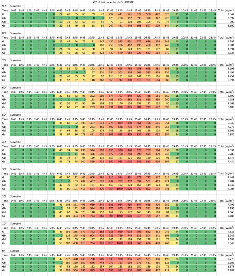

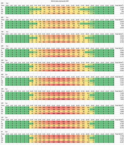

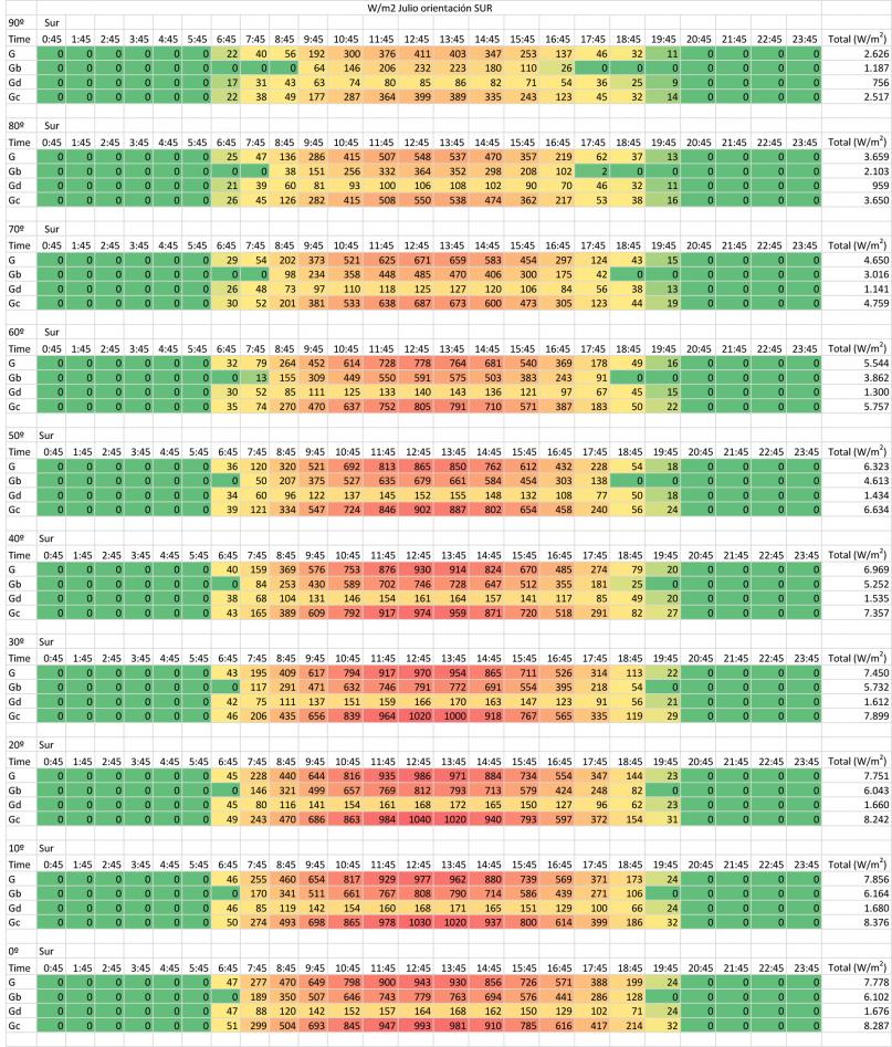

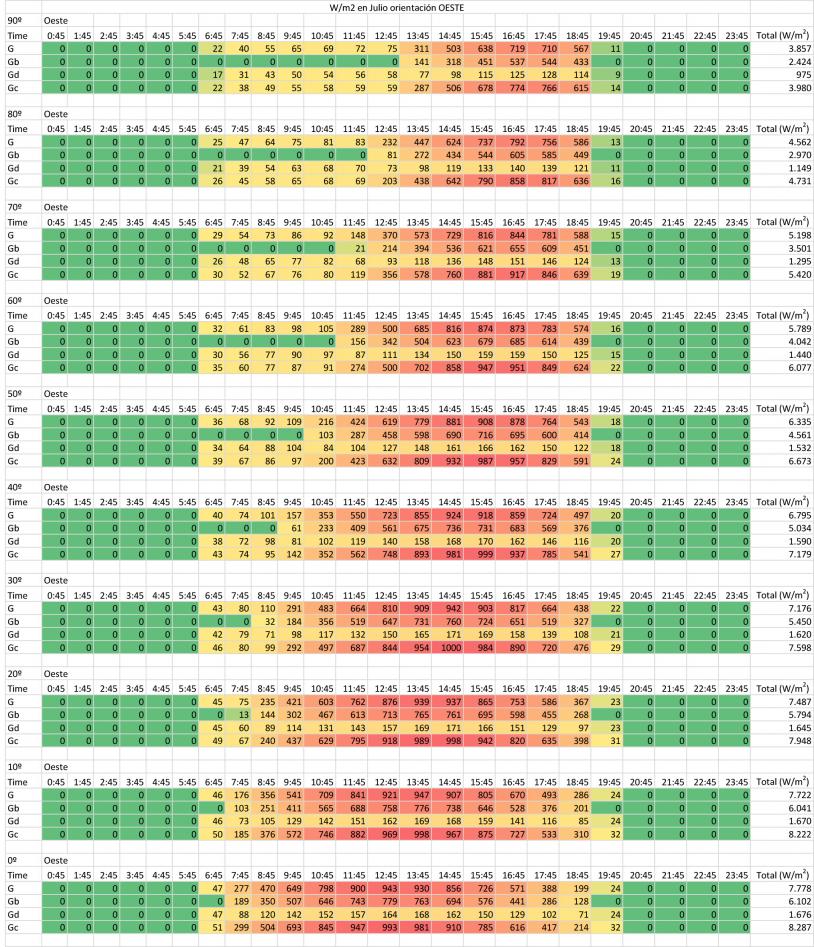

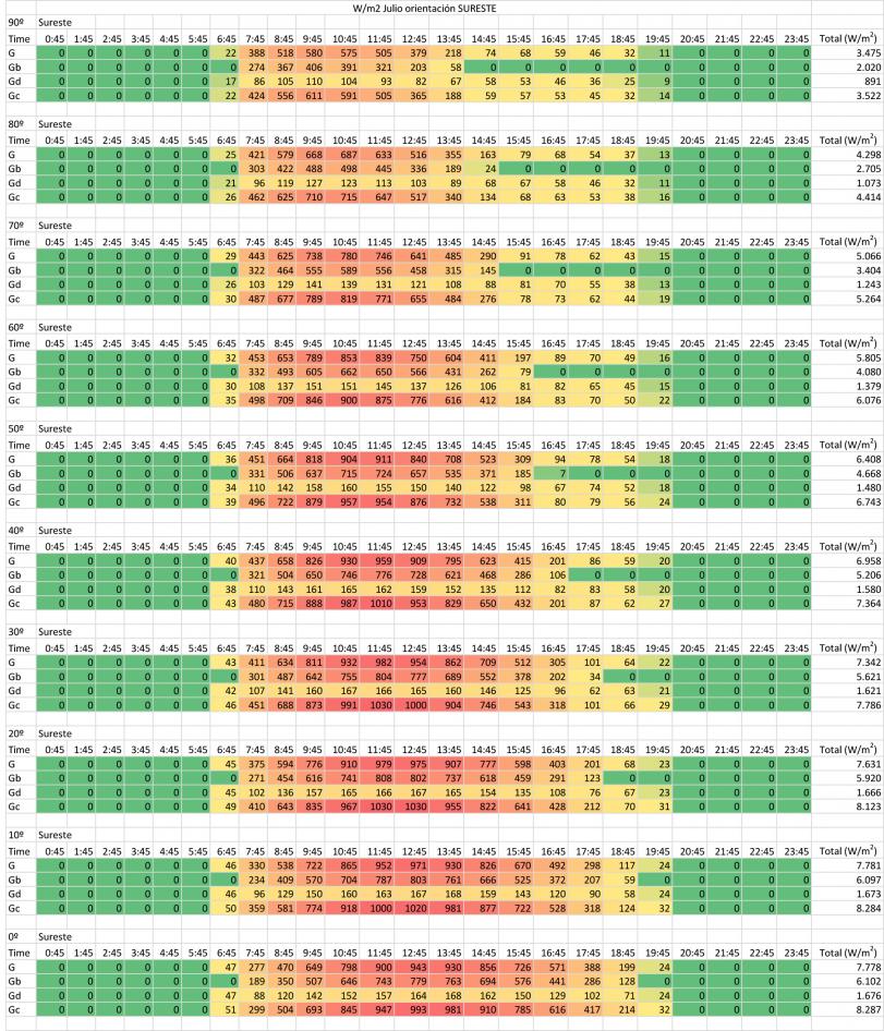

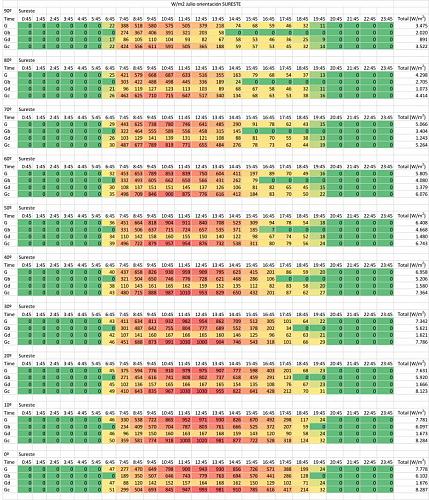

    Excel con datos de irradiación según inclinación y orientación:
    Sureste Sur Suroeste Oeste
    Regular intensidad de carga con MPPT Bluesolar-irradiacion-julio-sureste.jpg Regular intensidad de carga con MPPT Bluesolar-irradiacion-julio-sur.jpg Regular intensidad de carga con MPPT Bluesolar-irradiacion-julio-suroeste.jpg Regular intensidad de carga con MPPT Bluesolar-irradiacion-julio-oeste.jpg

    En vez de cuatro Cynetic de esas, 8, pasas a 48 V, pones un regulador de verdad y chimpun.
    Claro que mejor 48v, pero las cosas tienen que estar equilibradas. Esto es una cabaña en la sierra, que sólo visitamos en verano algunos días y ni siquiera nos quedamos a dormir, y donde el principal consumo sería frigorífico y depuradora (que se pondría en horas de sol). En invierno ni vamos. Es decir, es una instalación relativamente pequeña.
    Así pues creo que es suficiente 24v, no veo la necesidad de pasar a 48v (que entiendo que sería mejor, en cualquier caso).
    Lo de las monoblock casi que también las he descartado ya. Compraré vasos, probablemente unos Cynetic de esoso que parece que no tienen mantenimiento (que no hay que añadir agua)
    Parece que tenemos que decirlo muy claro: Lo mejor que puedes hacer con esas 8 placas, es orientar todas hacia el sur !
    Cualquier otra orientación -o combinación de orientaciones- sería peor. Solo se suele hacer, si no hay otra opción
    ¿Sólo si no hay otra opción? ¿En caso de que el voltaje fuese adecuado para el regulador no sería mejor poner dos orientaciones para disponer de más energía en las primeras y últimas horas del día y así tirar menos de batería?

    Esto es una cabaña en la sierra ... Así pues creo que es suficiente 24v, no veo la necesidad de pasar a 48v
    Tienes razón, si es para esa cabaña que dices, está bien dimensionado el sistema a 24V
    Cita Iniciado por VTCop Ver mensaje
    ¿Sólo si no hay otra opción? ¿... no sería mejor poner dos orientaciones para disponer de más energía en las primeras y últimas horas del día ...?
    Consulta las tablas en excel de tu post # y verás, que apenas hay diferencia entre las orientaciones sureste, sur y suroeste, por ejemplo para una inclinación de 30°. Esto es para el mes de julio, pero para los otros meses será por el estilo
    Es cierto, que con orientación sureste, hay un poco más de cosecha en las primeras horas de la mañana, y al suroeste en las últimas horas de la tarde, pero es tan poca energía, que apenas cuenta. Con orientación sur, domina la ventaja de tener más cosecha el resto del día
    En general, se orientan las placas al sur, si se puede - y en tu caso con más razón, si quieres las 8 placas en una sola serie
    Has pensado en otro inconveniente de una sola serie? Si cae sombra sobre una de las placas, afecta a toda la serie ...

    Imagina una serie de 8 paneles en la que cada uno produce 30 V y 8 A. Ahora sombreamos uno, qué ocurre? ...
    Pues vaya! Hasta ahora había repetido como un papagayo, que si se sombrea una sola placa de una serie, toda la serie deja de generar - o reduce mucho su producción, siguiendo la regla: La intensidad de un string será la de su placa más débil ...
    Pero claro: Ahí están los diodos bypass - y si una placa falla totalmente, tendremos la tensión de las restantes placas menos la caída de tensión en los diodos, sin pérdidas de intensidad
    Una lección más aprendida - gracias, Gabriel
    Por eso, en la típica configuración de 3 paneles en serie de 60 células y sistema a 48 V, es crítico que uno quede a la sombra
    Entiendo. Si cada placa tiene Vmp=28V, por ejemplo, la serie tendrá Vmp=84V y todo bien. Si falla una de las placas, la tensión se reduce a (56-3) = 53V, que es demasiado baja para cargar una batería de 48V
    Una serie de 3 placas de 72 células sí podría salvarse: Con algo de fresquito, la Vmp de cada placa podría ser de 34V, con lo que la serie tendría Vmp=102V. Si falla una de las placas, la tensión bajaría a (68-3) = 65V, suficiente para batería de 48V. El string seguiría funcionando con aproximadamente 2/3 de su potencia inicial
    Una serie de 8 placas (ejemplo VTCop) de 330Wp con Vmp=34V, entregaría 9.1A a 272V (2475W). Si falla una placa, serían los mismos 9.1A a (238-3) = 235V, es decir 2138W - una reducción de 13.6%
