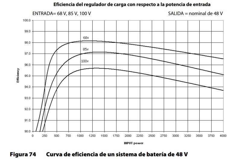

    En esta gráfica de rendimiento de Outback, se ven bastante bien los dos efectos:
    Podemos ver que en un sistema con potencia en placas nominal, cuando el regulador mete 4.000 w, la eficiencia estando las placas a unos 75 V es del 96.5%. Estaría disipando 140 w. En un sistema con sobrepotencia en placas, en ese momento, el rendimiento sería del 95%, placas a unos 85 V, por lo que estaría disipando unos 200 W.
Nombre: fm.jpg
Visitas: 114
Tamaño: 98,6 KB
    Es decir, no sólo que esté más horas al 100%, si no que cuando lo está, es peor.
    Yo desaconsejo totalmente esa práctica. Además si ponemos un MPPT para aprovechar todo lo posible, qué sentido tiene limitar la producción? Digo yo...

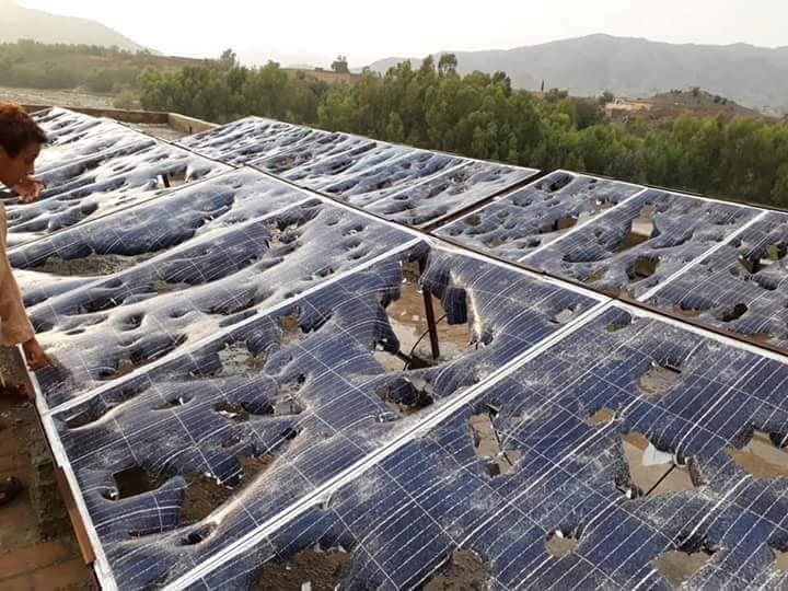

    Bueno, bueno. Esto es lo que le pasó a uno que metió un 30% más de placa a un híbrido...Regular intensidad de carga con MPPT Bluesolar-43203570_2174323472841205_2267531299637952512_n.jpg

    Le granizo?

    Le granizo?
    No sé qué orden mandó, que empezaron a concentrarse ahí los granizos...
    Pues sí que están pactados con el demonio, esos híbridos - o con quien sea el responsable del granizo ...
