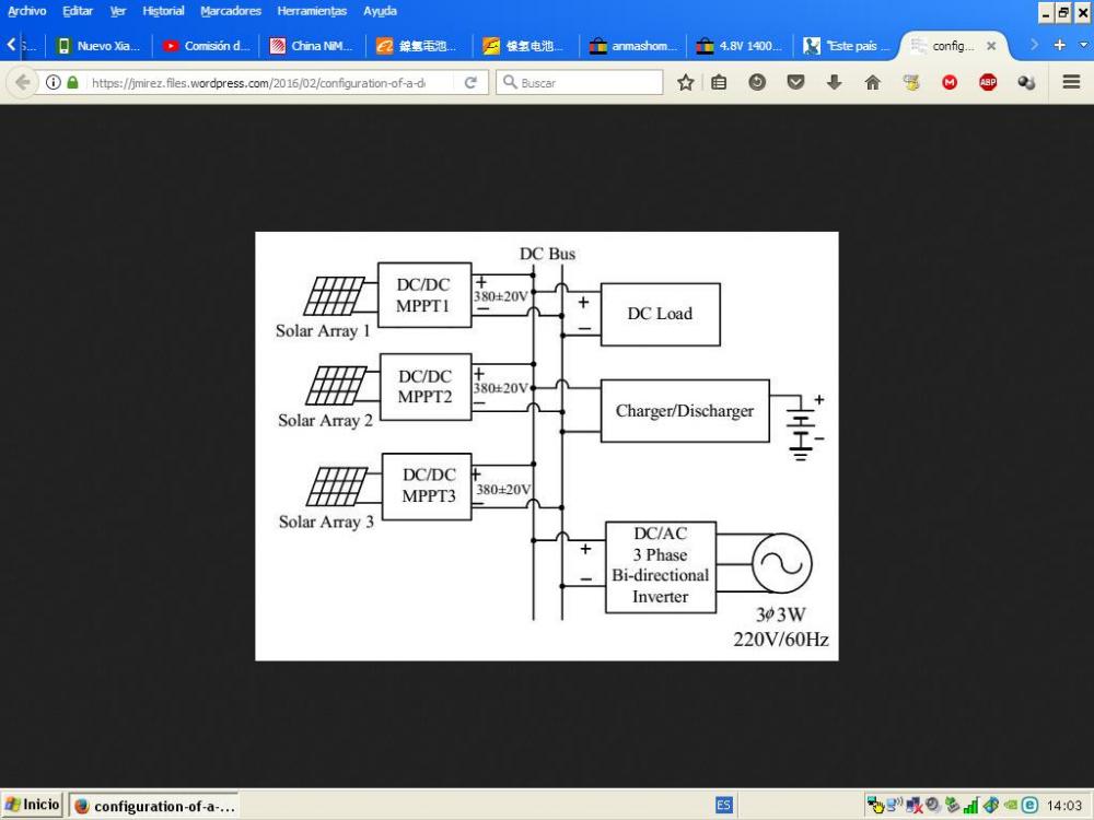

    Creo que he dicho que funcionan exactamente igual. Mira la foto que puse que no se porque no me aparece. En el fondo si le quitas las baterias no tienes mas que un inversor ongrid mas caro.

    Mira la foto que puse, cambia el 380v por 24v, quitale el conversor de las baterias i tendras el metodo antiguo

    2.270
    Predeterminado Re: Regular intensidad de carga con MPPT Bluesolar
    pues releyendo el hilo en algun momento me ha aparecido una nueva pestaña con la foto, la anexo por si otros no l a ven.
