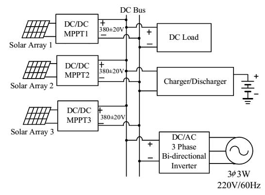

    pues releyendo el hilo en algun momento me ha aparecido una nueva pestaña con la foto, la anexo por si otros no l a ven
    Respecto al esquema que has colgado en tu post #35 (al que se refiere solflitos):
    Yo entiendo que el "Charger / Discharger" de la derecha, que carga a la batería desde el bus a ~380V, está limitado a 80A en salida, que serán unos 27V*80A = 2160W
    Pero el "DC/DC MPPT" de la izquierda, que convierte la tensión de placas a la del bus (el VM III tiene solo uno), sí puede con los 4000W que le pueden entrar desde las placas - y el inversor las puede aprovechar (bueno, 3000W de ellos, su potencia nominal)
    Pero el "DC/DC MPPT" de la izquierda, que convierte la tensión de placas a la del bus (el VM III tiene solo uno), sí puede convertir los 4000W que le pueden entrar desde las placas - y el inversor las puede aprovechar (bueno, 3000W de ellos, su potencia nominal)
Nombre: VM-III.jpg
Visitas: 95
Tamaño: 27,6 KB
    Yo creo que son 4000Wp en campo solar, 2000Wp se van a baterias y los otros 2000Wp a demanda del puente inversor.
    Los 4000 Wp de placa se aprovecharan al maximo cuando la bateria este en bulk y cuando se demanden en cargas AC 2000W.
    De ser asi veo mejor rendimiento en el de 48V ya que toda la produccion solar se puede meter en bateria.
    El hacerlo asi de esta manera parece como si no tuvieran un regulador mas pqeño para el de 24V. Es el mismo que el hibrido de 48V.
    El razonamiento parece logico a no ser que haya mas cosas que no sabemos.

    Yo creo que son 4000Wp en campo solar, 2000Wp se van a baterias y los otros 2000Wp a demanda del puente inversor ... El razonamiento parece logico a no ser que haya mas cosas que no sabemos.
    Eso mismo es lo que intento exponer ...
    Pero los 2000W a batería y 2000W al inversor no son valores fijos, la repartición depende de las circunstancias
    Exacto. El limite para el puente inversor seran 3000W. Y el limite para la bateria seran 2000W. Ahora juega con esos limites maximos para repartir 4000W de campo solar.
    Por eso digo que el de 48V sera mas eficaz manejando el campo solar ya que puede meter todo a bateria sin la limitacion del de 24V a 80A. En el de 24V tienes que depender de la demanda del puente inversor para sacarle todo el partido al campo solar de 4000W.
    Yo creo que funciona asi en estos hibridos. Pero pasa lo de siempre.... hasta que no lo vea no me lo creere. O hasta que alguna voz autorizada presente datos y demuestre que eso funciona asi.

    Por eso digo que el de 48V sera mas eficaz manejando el campo solar ya que puede meter todo a bateria sin la limitacion del de 24V a 80A ...
    Eso es relativo. No hay que olvidar, que el VM III-3000-24 está pensado para sistema a 24V, habitualmente con menos consumo que un sistema a 48V, donde se instalaría un VM III-5000-48
    Si ambos sistemas están equipados con 4000Wp en placa, ambos sistemas pueden cargar la batería con hasta 80A y ambos pueden sacar la máxima potencia del inversor (3kW rsp. 5kW). Pero en el caso del VM III-5000-48, para que el inversor entregue su potencia nominal (5000W), tendrá que chupar de batería (o de red), por mucho sol que haga. En cambio, en el VM III-3000-24, el inversor puede entregar su potencia nominal (3000W), solo con la producción de placas
    Desde este punto de vista, el VM III de 24V aprovecha mejor los 4000Wp en placa que el de 48V

    jul 2014
    Totana, Murcia
    153
    Predeterminado Re: Regular intensidad de carga con MPPT Bluesolar
    Pregunto todo esto pq hay mucha gente que ve los limites del mppt y se pone a seriar lo minimo pensando que como esta dentro de los limites va a funcionar de modo optimo. Yo creo que para estos hibridos en concreto lo mejor es seriar lo maximo que se pueda sin pasarte del limite del regulador, o sea sobre 400V que sera mas o menos la tension de trabajo del bus.
    Ohhhhhhhh...
    Pues me chafas el diseño, porque yo tenía pensado conectarle mis 8 paneles de 72 celdas en dos series de 4 cada una con distintas orientaciones. Si realmente funcionaría mejor con voltaje más alto, tendría que conectar los 8 paneles en una única serie todas en la misma orientación.
  22. #72
    Gabriel 2018 Invitado
    Cita Iniciado por VTCop Ver mensaje
    Ohhhhhhhh...
    Como pongas 4+4 con distinta orientación, vas a hacer un pan...
  23. #73
    La diferencia no será abismal, posiblemente eficiencia=96% a 400V vs. 92% a 200V - o algo por el estilo
    Pero una serie de 4 placas con 72 células es poca tensión! Con algo de calor, la Vmp de cada placa fácilmente baja a 30V y desperdiciarías producción, en las horas de poco sol
    Mucho mejor las 8 placas en serie, con una orientación intermedia !
  24. #74
    Parece que el "PV rated Voltage" es de 250 Vdc, por lo que 8 placas en serie de 72 podrían ir bien.
  25. #75
    VTCop está desconectado Forero
    jul 2014
    Totana, Murcia
    153
    Sí, esa parece la única explicación, lo mismo que había deducido el_cobarde, 2000W max para cargar las baterías y los otros 2000W para el inversor a demanda. Y supongo que si limitas la corriente de carga de la batería, a algo por debajo de 80A, pues podrías tener otras combinaciones, por ejemplo 1000W para cargar la batería y 3000W para el inversor.
    Cita Iniciado por vicentealcubilla Ver mensaje
    Hola VTcop.
    Yo tengo dos instalaciones una con el bluesolar 150/70 y un victron quadro 5000w/48v. con esta ya llevo varios años desde principios del 2013
    Y otra instalación con un axper vmII , esta recientita, he tenido mis problemas para ponerla en marcha hasta que he conocido las peculiaridades de este hibrido. Pero gracias a los compañeros del foro ya la tengo a funcionando y agusto. Me falta completarla con un victron multiplus 5000w/48v que me llegara en una semana.( pero este ya le conozco muy bien)
    Te copio un hilo en el que me han ayudado , hemos disertado, y me he quedado muy agusto con la solución, así no lo vuelvo a repetir todo aquí.
    https://www.solarweb.net/forosolar/f...absorcion.html
    Entre las dos elijo esta ultima.
    Si quieres que te responda alguna pregunta mas me dices.
    Muchas gracias por responder Vicente. En cuanto pueda leeré ese hilo a ver. ¿Dices que te quedas con la última? ¿vas a combinar un VMII con un Victron Multiplus?
    Lo que realmente me interesa es saber si en tu primera instalación, la del Bluesolar 150/70 y el Quattro, has llegado a evaluar si el limitar la corriente de carga de las baterías hace que las placas solares no generen más energía, es decir, si al limitar la corriente de carga de las baterías limitas también la producción solar. Eso sería un fastidio, pues lo ideal sería que el resto de energía que no se está usando para cargar las baterías pudiera usarse para los consumos conectados al inversor. Al parecer el Axpert sí es capaz de hacerlo. El Victron no lo sabemos.
    No nos lo hace fácil, ese Johannes Boostra ... pero todo indica, que el Bluesolar limita toda la I, tanto a batería como al inversor
    Yo creo que ya queda claro. El Victron no es capaz de hacer lo que hace el Axpert. Repartir la potencia del campo solar entre carga de baterías y consumos.
    Pero lo que dice de la batería, me parece correcto: Te sirve una batería de tan poca capacidad?
    No. Era un ejemplo ficticio para que el de Victron no se pudiera escapar de responder
    Muchas gracias, lo medito, porque efectivamente con 4 placas en serie estoy muy por los pelos, casi no llego al voltaje de trabajo del MPPT, aunque pregunté por aquí y me dijeron que sí, que no había problema
