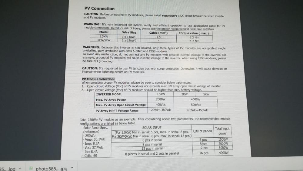

    Predeterminado Re: Regular intensidad de carga con MPPT Bluesolar
    Cita Iniciado por VTCop Ver mensaje
    Ohhhhhhhh...
    Pues me chafas el diseño, porque yo tenía pensado conectarle mis 8 paneles de 72 celdas en dos series de 4 cada una con distintas orientaciones. Si realmente funcionaría mejor con voltaje más alto, tendría que conectar los 8 paneles en una única serie todas en la misma orientación.
    Hay una cosa que se llama Manual de Instrucciones
    En la pagina 8 viene esto:Regular intensidad de carga con MPPT Bluesolar-photo5859651567748230894.jpg
    Son para placas de 60 celulas y 250wp pero puedes hacer la aproximacion para las tuyas.
    Cuatro en serie no valen. En tu caso minimo 5 en serie.
  4. #104
    En la pagina 8 viene esto:Pulsa en la imagen para verla en tamaño completo
Nombre: photo5859651567748230894.jpg
Visitas: 95
Tamaño: 69,9 KB
    Sí, había leído esa página del manual. De ahí mis dudas. Pero dice que la tensión mínima de funcionamiento es 120v, pero claro, y incluso cogiendo el valor Vmp NOCT (35.3v) me sale que con 4 placas llega a esa tensión,
    35.3 * 4 = 141.2v

    Es cierto, que la tensión varía menos que la intensidad, pero ...
    ... al salir el sol, la Vmp empieza con cero y aumenta hasta su valor máximo; al ponerse el sol es al revés
    ... cuando una placa se calienta mucho, su Vmp puede bajar de 36V y menos de 30V
    Lo que dice Tejota en su post #103 acerca de la página 8 del manual, es muy cierto:
    Si para placas con 60 células se recomienda un mínimo de 6 placas en serie (360 células), para placas con 72 células, la serie más corta recomendada es de 5 placas (también 360 células)
    Pues entonces entonces me olvido de lo de las dos orientaciones. No veo otra forma de hacerlo que no sea con dos series de 4, aunque si finalmente me decido por el Axpert al menos probaré.

    No lo creo, porque 4 placas en serie son solo 288 celulas, y Voltronic recomienda 360 células como mínimo ...
