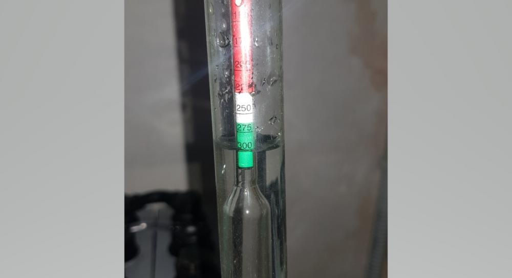

    Predeterminado Re: Parametros de carga para batería EPzS en sistema FV
    1.30 las Cynetic? Mucho me parece
  12. #62
    Cita Iniciado por p4ink Ver mensaje
    de momento he medido densidades en 4 o 5 vasos al azar estando en flotación (para ir familiarizandome con el densimetro) y en todas 1,30
    1.30g/ml? Controla si has leído bien lo que indica el densímetro, a ver si no son 1.28g/ml ... o 1.26g/ml

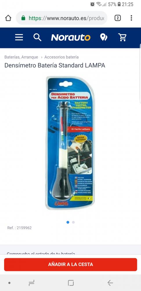

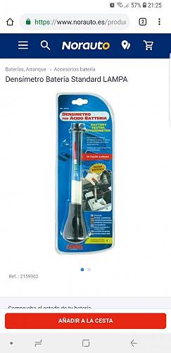

    mañana mando foto cn el densimetro para q lo veáis, m lo pille en norauto.
    Parametros de carga para batería EPzS en sistema FV-screenshot_20180924-212548_chrome.jpg
Nombre: Screenshot_20180924-212548_Chrome.jpg
Visitas: 122
Tamaño: 44,6 KB
    Mmmm para medir tienes que quitar el tapon ??
    LLevas tapones de llenado automatico??
    Te lo digo pq yo uso un densimetro que tiene un tubito estrecho que entra por el agujero del tapon y no hace falta quitar todo el tapon.

    llevo el sistema de llenado automático q t mandan cn las baterías, y por lo que he visto hay q quitar el tapon entero, lo q veo un coñazo.

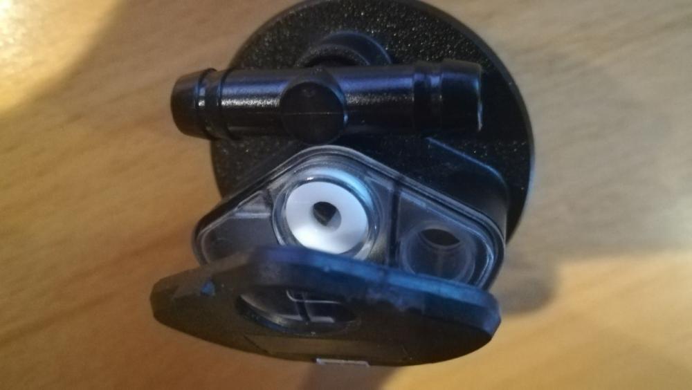

  17. #67
    Avatar de Tejota
    ago 2015
    Inmortal Ciudad de Zaragoza
    3.411

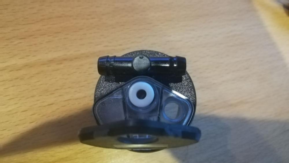

    Parametros de carga para batería EPzS en sistema FV-photo5859651567748230878.jpg
    Ves el agujero de la derecha del tapon ?? Por ahi puedes meter un tubito de ese diametro lo suficientemente largo para llegar al electrolito y absorberlo. El densimetro que te he puesto en el anterior mensaje tiene ese tubito.
    Tambien podrias añadirselo al que tu tienes pero ya hay que bricolar. Y bueno... vas a manejar acidos por ese tubito.... si lo bricolas, precaucion.

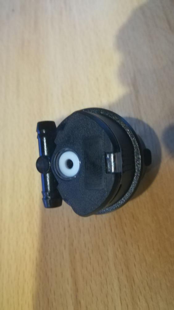

    murcia
    289
    ese tapon es el de rebacas? te juro que el mio no he podido levantarle la tapa transparente, tp he querido forzar para no romperlo.
  19. #69
    Avatar de Tejota
    ago 2015
    3.411

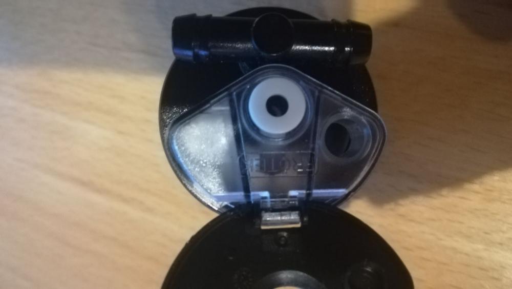

    Parametros de carga para batería EPzS en sistema FV-photo5859651567748230887.jpgParametros de carga para batería EPzS en sistema FV-photo5859651567748230886.jpgParametros de carga para batería EPzS en sistema FV-photo5859651567748230885.jpg
    Pues levantas la tapa negra y ya tienes el agujero visible. Ese agujero es para que salgan los gases cuando absorbe o ecualiza. Conviene tenerlo con la tapa ligeramente levantada cuando ecualizas.
    Yo los tengo un cuarto levantados todas las tapas. Asi no entra tanto polvo como si estuviera la tapa levantada del todo y ventila bien los tufos.
    Lo blanco es la boya.... ahi no hay agujero....

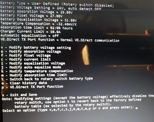

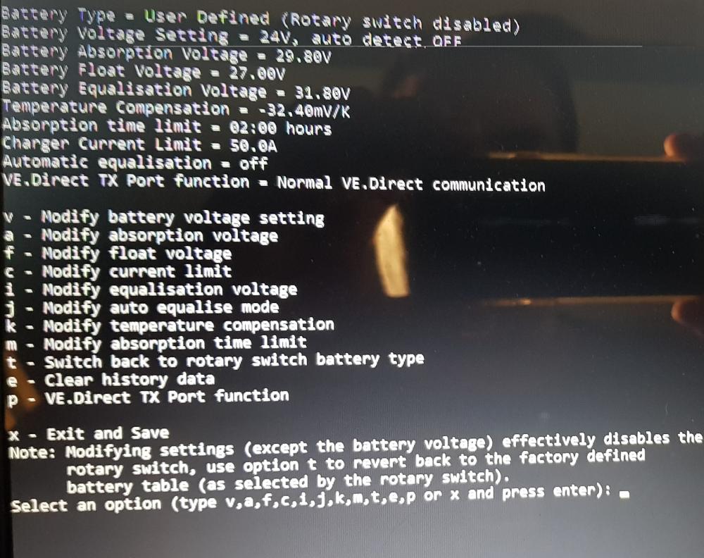

    lo que os comente de la densidad, la he tomado a las 18.50 con baterias en flotacion a 27v
    Hoy he recibido el cable ve direct de fangpusum y tb el sofware para conectarme al regulador (también me lo han enviado) por el tema de que no m baje los de vitron para evitar actualizaciones matadoras.
    Tengo dudas con la ecualizacion, puedo ponerla en on y establecer cada cuantos dias quiero que la haga, yo quiero estar presente cuando la haga, por lo menos las primeras, que tengo que poner.
  21. #71
    Avatar de Luisetrix
    oct 2016
    Gandia
    1.555
    Me temo que con ese programa no puedes hacer ecualizaciones instantáneas, sólo automáticas.
    Si quieres estar delante tendrás que ponerle que la haga todos los días y esperar a que acabe la absorción. (La ecualización automática la hace siempre cuando acaba la absorción y pasa a flotación.)
    En este enlace tienes un poco de info sobre la aplicación.
    https://www.victronenergy.com/live/ve.direct:mpptprefs
  22. #72
    p4ink está desconectado Forero
    mar 2015
    murcia
    289
    muchas gracias, me ha servido de mucha ayuda para entender como hace la ecualizacion. he medido densidades de 4 vasos más y todas 1.30
