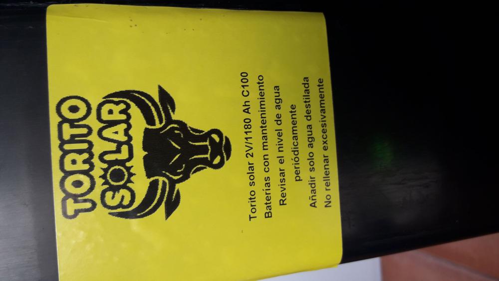

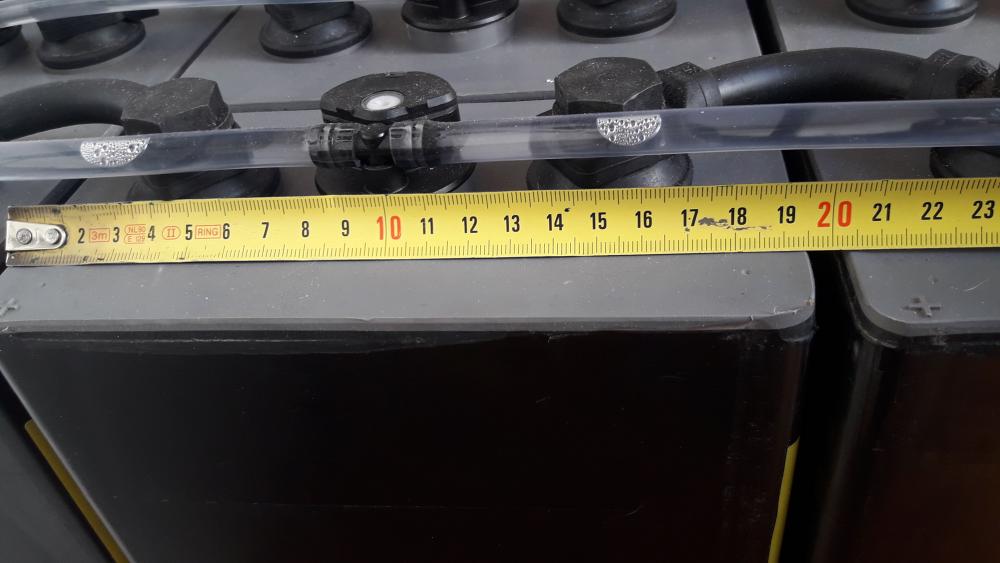

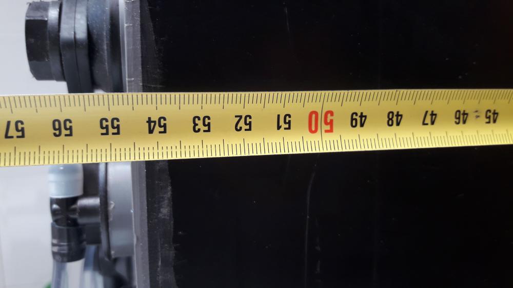

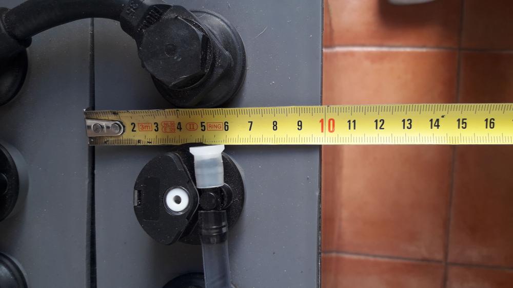

    Muy buenas, abro este hilo porque tengo la duda de la capacidad que puedan tener mis baterias, después de llevar días con el bmv y metiendo los datos de estas baterias el bmv da un soc 100% antes de llegar a la absorcion, todos los datos metidos en el bmv han sido los que el compañero tejota me facilitó en otro hilo que tengo, los datos los obtuvo a raíz de ofrecerle las.capacidades de mis baterias tanto en c100 y c10.
    Después de tantas pruebas......serán las capacidades de estas baterias las que dice el vendedor?
    Os dejo unas fotos de las medidas de mis baterias haber si podemos llegar a una solución.Dudas con la capacidad de las baterias-img-20200206-wa0009.jpgDudas con la capacidad de las baterias-img-20200206-wa0011.jpgDudas con la capacidad de las baterias-img-20200206-wa0013.jpgDudas con la capacidad de las baterias-img-20200206-wa0015.jpg

    Por las medidas del vaso a mi me sale una placa de 115Ah, al llevar cinco placas sale una capacidad de 575Ah C5 por vaso. O sea unos 800Ah C100. De ahi a 1180Ah C100 va un trecho.
    A ver que opinais porque configurar en el bmv una capacidad erronea da valores erroneos en SOC y en todo.

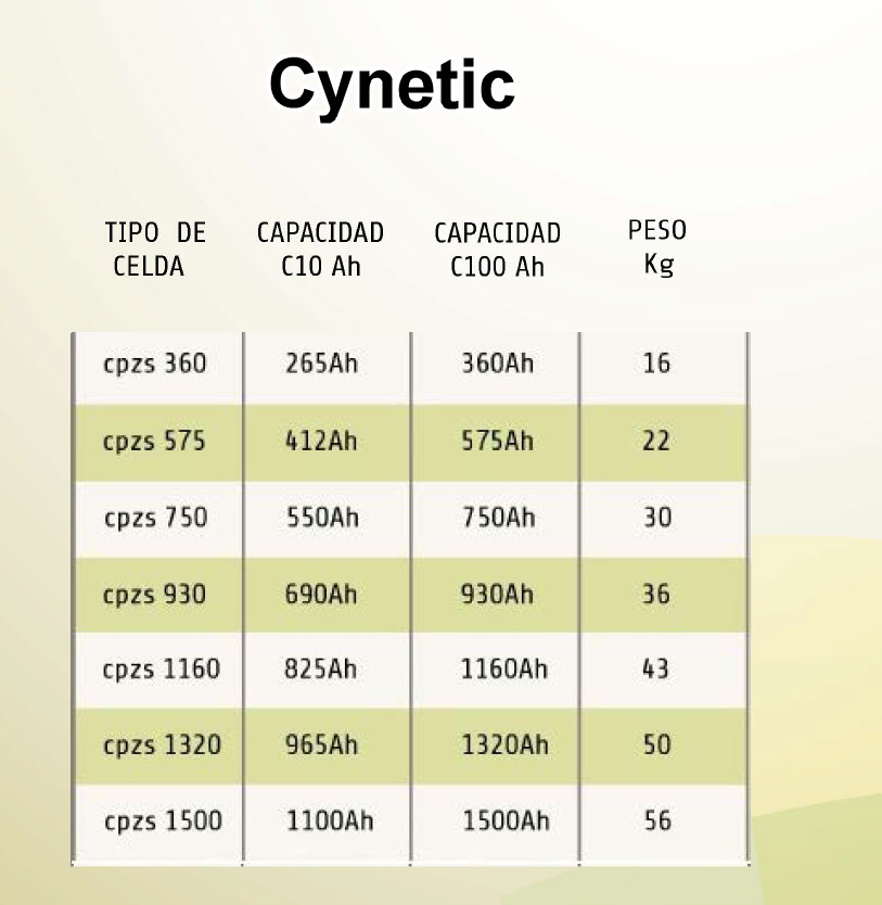

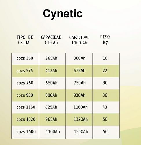

    Dejo tablas normalizadas de placas:
    catalogo-tab-traccion.pdf

    Coincido.
    Quizas 880Ah C100 , pero el C100 es un "engaña bobo", no sirve para nada
    100mm corresponde effectivamente a 5 placas (5EPZS) , y con esta altura 115Ah/placa.
    Sea 5EPZS 575Ah C5
    Otros datos (el C20= 689Ah) para el bmv.
    https://www.tayna-batteries.fr/batte...-din/5epzs575/
    Para salir de dudas: el peso 31,4kgs por vaso.

    El tema esta en que el vendedor no proporciona mas que el dato C100 sin medidas ni pesos de vaso ni nada. Luego estas comprando a ciegas. Y si te guias por el dato C100, diseñas tu instalacion sobre esa capacidad, llegan las baterias y Oh sorpresa!! Si sabes de que va el tema, las devuelves, pero si eres profano te las comes, las conectas, llevas dos meses y te empiezas a dar cuenta de que los datos no cuadran.
    Y ahora que?
    Con la foto de la etiqueta creo que algunos ya habran deducido quien comercializa esos vasos.

    La pregunta de oro para el comprador es: Cuanto pesan estas baterias?? (por escrito mejor).
    Hablando de vasos de traccion, EPZS cuando indican una capacidad C5 es buena señal.
    Para las OPZS en C10, lo mismo.
    Todo lo demas me suena a "gato por lievre".
    Y el peor es que hay marcas buenas que empezan a seguir el mal ejemplo.

    Pues la "lievre" se ha levantado al monitorizar la instalacion. Sobre todo al empezar el fangpusun a dar datos desde hace una semana.
    Un 1180Ah C100 viene a ser unos 915Ah C20. Metes eso en el fangpusun con una eficiencia del 85%, un Peukert de 1,17 y los valores de tension, tail current y tiempo pertinentes para determinar el 100%SOC.
    Que ocurre? pues que al ser una bateria de menor capacidad real, el SOC 100% se alcanza por reduccion a cero de los Ah descargados mucho antes de que entre en absorcion y mucho mas antes de que entren las condiciones configuradas en fangpusun para 100%SOC.

    El pan te lo comes o no te lo comes. Una capacidad erronea en mucho (30%) te condiciona toda la instalacion. Y ahora que haces? Le pides explicaciones al vendedor? Las devuelves? Le reclamas la diferencia?
    Al final te tienes que comer lo que te han malvendido por la mala praxis de algunos vendedores del sector. Y estamos hablando de lo mas caro de la instalacion.
    A ver si hay alguien del sector y nos dice el procedimiento a seguir.... estamos hablando de unas baterias nuevas con dos meses de uso.

    No le doy mas de 32 kg por vaso con esas dimensiones. Y ese peso no son 1180Ah C100 ni harto vino. 1180Ah C100 seran mas de 40 kg, sobre 42-43 kg.
    Ahora solo faltaria que si en la factura pone 1180Ah C100 haya pagado por esa capacidad y le han puesto otra menor. Y eso no lo sabes hasta que vienen los "toritos solares" a tu casa.
    Cuando en esas webs no ponen dimensiones ni pesos ni nada, solo C100, preparate para cualquier cosa.
    Si el banco es de 48V, eso es mas de 3K euros.... ya estamos hablando de una reclamacion gorda.
    Vaya "lievre" que ha saltado.... A ver en que acaba esto...

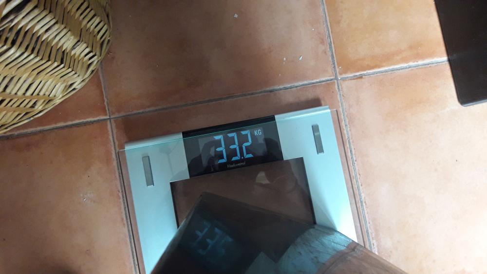

    Bueno pues ya tenemos uno de los datos que se necesita para salir de dudas, entre este dato, las medidas y la información que me veis aportado............el lunes toca la llamada que se vera si la empresa responde a los clientes dando soluciones o me las tengo que comer con papas cosa que intentaré por todos los medios evitar.
    Estas baterias según todos los datos hemos llegado a la conclusión que so unas 575 c5 valor estimado sobre los 3000 y algo, yo pagué por unas 750 c5 sobre los 4000 y algo y recibo esto, así que nada os iré informando.
    Pongo la foto de lo que ha pesado en báscula, parece que las tengo a dieta........
    Muchas gracias a todos

    Comprobando sobre las fichas técnicas creo que ese peso correspondería a la serie 125A placa, que sería de 625A (de 33,1 kilos según tabla) Esos 100 gramos de diferencia puede ser debido a la tolerancia de peso de la propia batería, o según el llenado de agua del vaso, incluso variación de la bascula.
    La serie de 115A placa solo da 31,4 kilos de peso.

    Por si sirve de referencia:
    Un compañero ha comprado las Cynetic 575 c100 .....(412c10) según el fabricante.
    Las he medido y miden 47 X 20 X 8 cm y pesan 22Kg (Los kilos según fabricante)
    La tabla de las baterías Cynetic es la de la imagen
    Segun esta tabla deberian pesar unos 43 Kg

    La factura pone claramente 24 vasos 1180ah c100 torito solar, no quiero poner aún la factura por aquí ni recortarla ya que salen referencias de producto y no quiero incidir sobre la.empresa que me los ha vendido, pero tengo la factura proforna y la factura digamos oficial que detalla los vasos y capacidades, pero eso sí......e pagado segun su web el precio de 24 vasos a 1180ah.

    La referencia "torito solar" como bateria solar de traccion sale en 7 webs del sector FV diferentes.
    Bueno, la verdad es que son diferentes en dominio pero iguales en plantilla web con algunas diferencias cosmeticas.
    Todas (las 7) tienen el mismo propietario: Un Sr. de Castellon. Luego esas 7 webs son una especie de delegaciones.
    Eso quiere decir que es el mismo producto, mismo catalogo, misma empresa que las vende y distribuye.
    Lo que no entiendo son las referencias al producto. Me inclino a pensar que es un error de transcripcion desde fabrica a distribuidor. Pero claro, quien sale perdiendo es el consumidor final porque compras una cosa y te venden otra de menores prestaciones.
    Lo dicho, a ver lo que tardan en actualizar el catalogo con valores reales y a ver como responde el vendedor a este "error".
