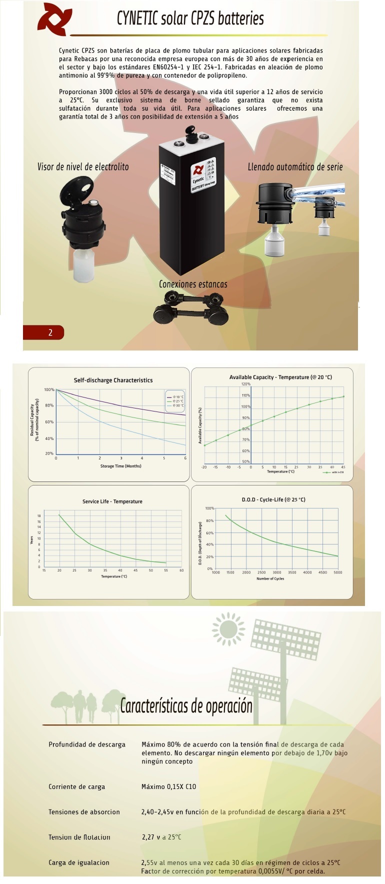

    Pues es exactamente lo que pasa con mis baterias Cynetic, el vendedor recomienda tensiones diferentes a las que vienen en la etiqueta del fabricante;
    Absorcion; Etiqueta; 2,48-2,50v, Vendedor; 2,40-2,45v.
    Ecualizacion; Etiqueta; 2,60-2,65v, Vendedor; 2,55v.

    Efectivamente, es Rebacas, esos parámetros que he puesto los tienen en la web junto a las características de las baterías, cuando instale las mías me extraño que en las etiquetas viniesen valores mas altos. Incluso con los parámetros que recomienda el vendedor, cuando están en absorción gasean un poco, se oye el burbujeo.
    Las tuyas cuales son estas: https://www.rebacas.com/home/548-bat...v-cynetic.html ??
    Pues como les metas 2,40 de absorcion en seis meses las tienes a 1,15 de densidad y unas costras de sulfato de miedo. Esos valores de 2.40-2.45 son del fabricante. El vendedor te habra dado los otros mas altos porque sabe de que va esto.

    Si, son esas exactamente. Los valores mas altos son los que vienen en la etiqueta en la misma bateria, son etiquetas del fabricante. Los parametros de la web de rebacas entiendo que son de la tienda. De todos modos estoy pendiente de la densidad y de momento bien, es que ya no se puede uno fiar de nada......
    Si trabajas con los de las etiquetas las baterias iran bien. Si pones los que vienen en el enlace ese que he puesto a la larga se van a sulfatar. Te lo digo pq yo he tenido unas de esas con mas capacidad y he visto como evolucionan con diferentes valores.

    Buenos dias, yo tb tengo las cynetic desde hace 3 semanas y según la ficha que mandan desde la tienda (reba…), las tensiones a 24 v son
    Absorción: 2 horas diarias a 29’8v
    Flotación: 27v
    Ecualización: 1 vez al mes a 31’8v.
    Mis vasos en absorción burbujean como una paella (bastante), y en flotación pues tb se escucha alguna burbuja. Aquí viene mi pregunta: Si durante estas 3 semanas la batería no se ha descargado más de un 10 por ciento al día, es aconsejable hacer ecualizaciones mensuales?, la densidad de todos los vasos es correcta.
    Gracias.-
