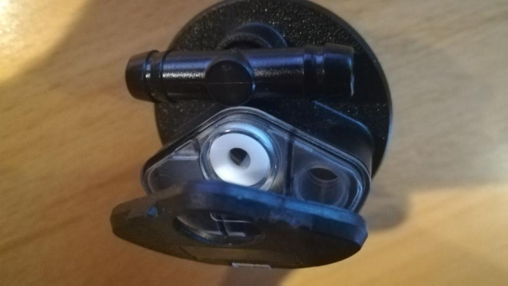

LLevas tapones de llenado automatico??
Te lo digo pq yo uso un densimetro que tiene un tubito estrecho que entra por el agujero del tapon y no hace falta quitar todo el tapon.

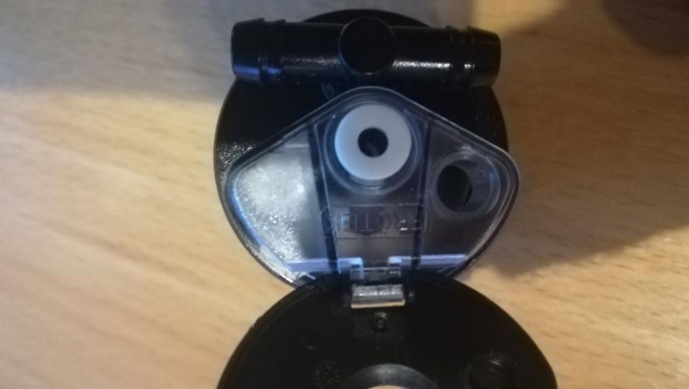

llevo el sistema de llenado automático q t mandan cn las baterías, y por lo que he visto hay q quitar el tapon entero, lo q veo un coñazo.

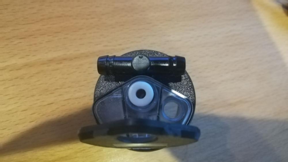

Archivo adjunto 18974
Ves el agujero de la derecha del tapon ?? Por ahi puedes meter un tubito de ese diametro lo suficientemente largo para llegar al electrolito y absorberlo. El densimetro que te he puesto en el anterior mensaje tiene ese tubito.
Tambien podrias añadirselo al que tu tienes pero ya hay que bricolar. Y bueno... vas a manejar acidos por ese tubito.... si lo bricolas, precaucion.

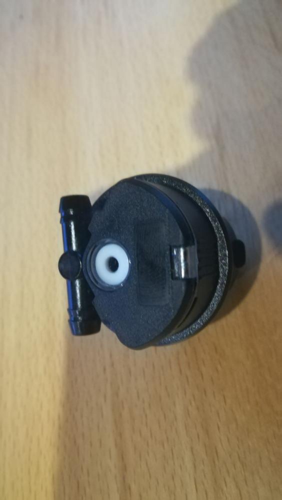

ese tapon es el de rebacas? te juro que el mio no he podido levantarle la tapa transparente, tp he querido forzar para no romperlo.
Archivo adjunto 18975Archivo adjunto 18976Archivo adjunto 18977
Pues levantas la tapa negra y ya tienes el agujero visible. Ese agujero es para que salgan los gases cuando absorbe o ecualiza. Conviene tenerlo con la tapa ligeramente levantada cuando ecualizas.
Yo los tengo un cuarto levantados todas las tapas. Asi no entra tanto polvo como si estuviera la tapa levantada del todo y ventila bien los tufos.
Lo blanco es la boya.... ahi no hay agujero....

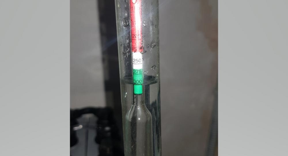

lo que os comente de la densidad, la he tomado a las 18.50 con baterias en flotacion a 27v

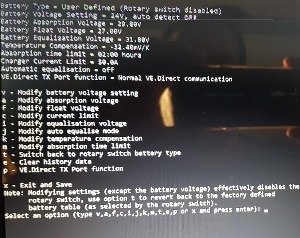

Hoy he recibido el cable ve direct de fangpusum y tb el sofware para conectarme al regulador (también me lo han enviado) por el tema de que no m baje los de vitron para evitar actualizaciones matadoras.
Tengo dudas con la ecualizacion, puedo ponerla en on y establecer cada cuantos dias quiero que la haga, yo quiero estar presente cuando la haga, por lo menos las primeras, que tengo que poner.
Archivo adjunto 18989
Me temo que con ese programa no puedes hacer ecualizaciones instantáneas, sólo automáticas.
Si quieres estar delante tendrás que ponerle que la haga todos los días y esperar a que acabe la absorción. (La ecualización automática la hace siempre cuando acaba la absorción y pasa a flotación.)
En este enlace tienes un poco de info sobre la aplicación.
https://www.victronenergy.com/live/ve.direct:mpptprefs
muchas gracias, me ha servido de mucha ayuda para entender como hace la ecualizacion. he medido densidades de 4 vasos más y todas 1.30
buenas noches! mañana mis vasos de 2v hacen 1 mes. Esta mañana a las 7.30 de la mañana el voltaje en 1 pantalla eran 25 y en otra 25.15 v. he medido voltage en todos los vasos y en 9 2.10v y en 3 2.08v. densidad 1.30. mi pregunta es....ecualizo?
No es necesario ecualizar! No hay desequilibrio entre vasos, ni en la densidad (importante), ni en la tensión (menos importante)
La diferencia de 2.10V en unos vasos y 2.08V en otros vasos es despreciable
Te recomiendo ecualizar, cuando la diferencia de densidad entre vasos sea en torno a 0.02g/ml
