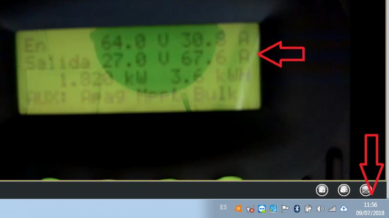

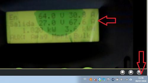

    A esto me refiero, son casi las 12 y estamos a 27v, tenemos que subir a 28, a 29, llegar a 30 para flotar. Y mientras tanto...hay que absorber. Y son las 12. Los 80A de carga los veremos a partir de casi casi las 13:00.

    Pues hay novedades, esta tarde, cuando deberia haberse puesto a flotar la bateria, resulta que el regulador se ha parado, no dejaba pasar ni 1 solo amperio y he tenido que ir. Toma ya!!! He desconectado los paneles y vueltos a conectar y funciona.
    Me he acojonado, la verdad.
    Posiblemente se haya parado por sobrepotencia. 3600Wp en placa son muchos watios, aún con 6 placas muy inclinadas
    Si compras más placas, no las inclines tanto, ~40° estaría bien
    Y otra cosa: Con placas de 72 células te sirve igual un regulador PWM, que sería bastante más barato. Pero ojo: A un regulador MPPT le puedes conectar ~30% de sobrepotencia, pero a un regulador PWM no
    Ya ves, que la Vmp de las placas calientes no son los 36V que dice la fícha técnica; tu foto dice que son solo 32V. Y con la inclinación tan vertical, no entregarán nunca 360W; la potencia pico podría ser 300W o 250W
