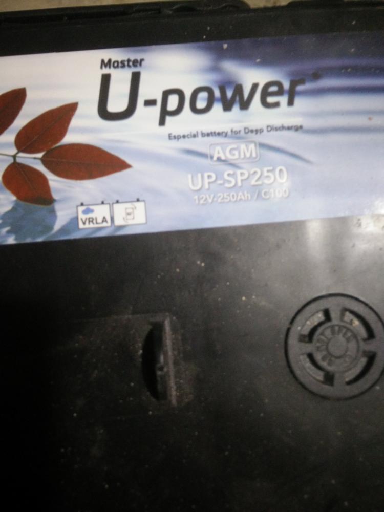

    Siento la tardanza, no pude mandarlos antes, sorry y gracias por la ayuda.

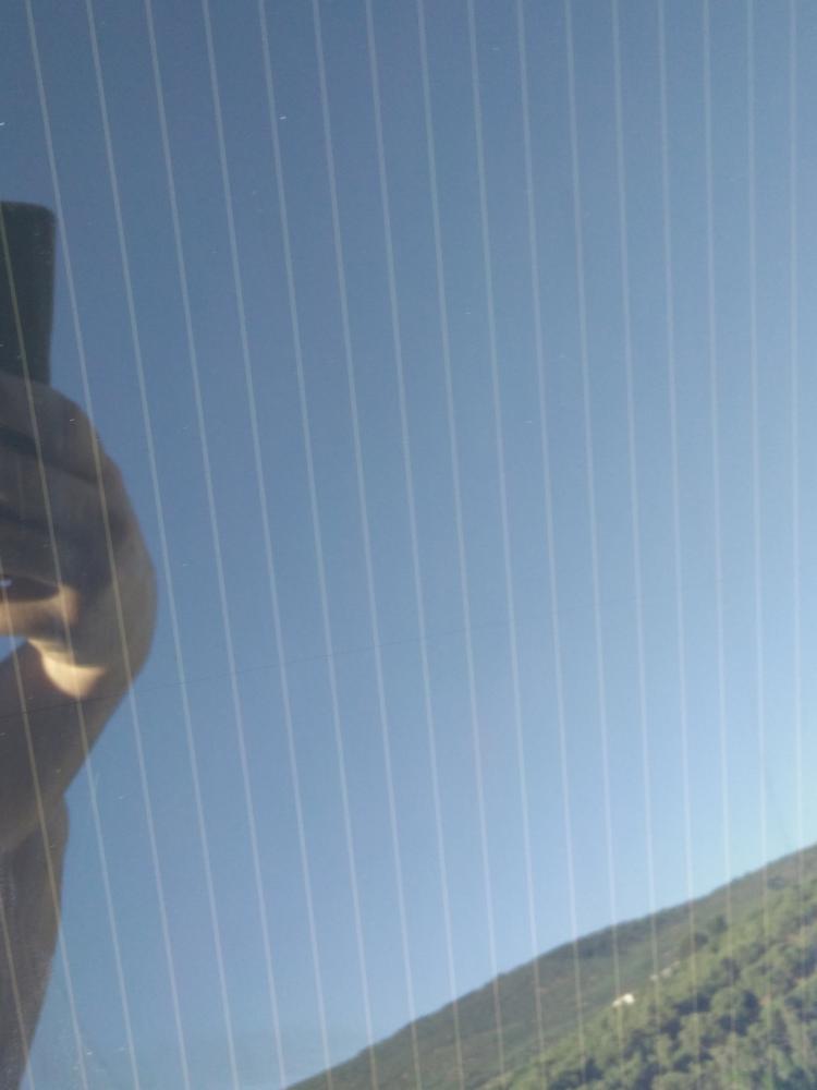

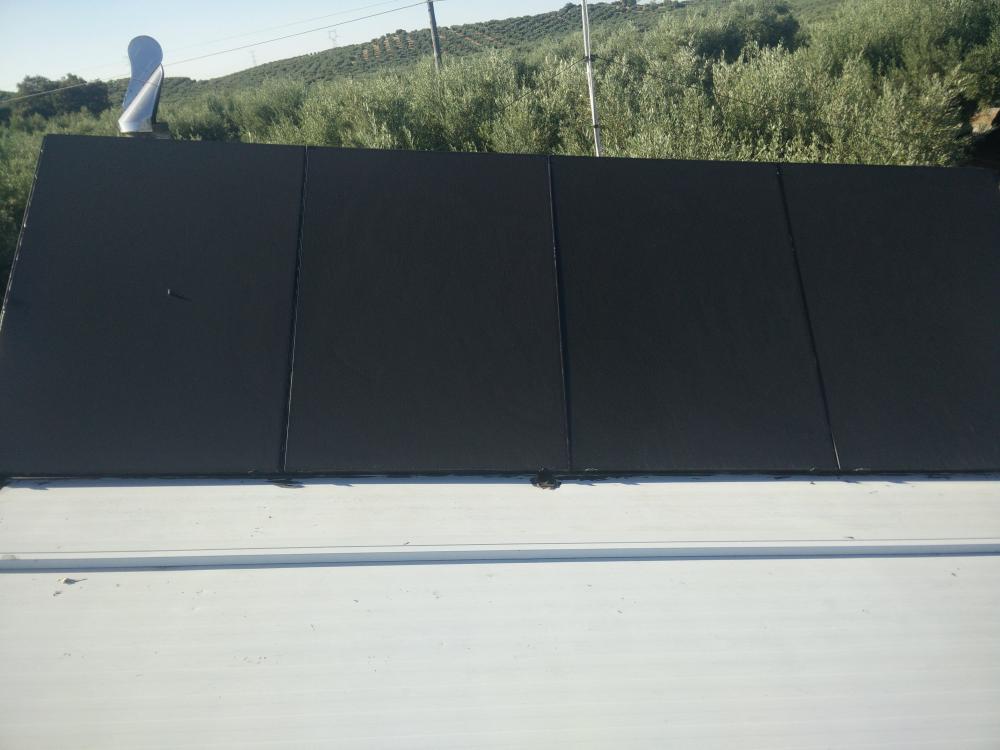

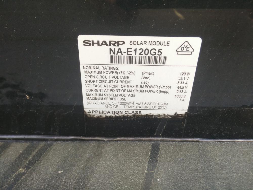

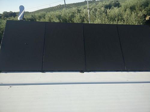

    Placas solares:
    En el otro lado, tambien hay 4 placas

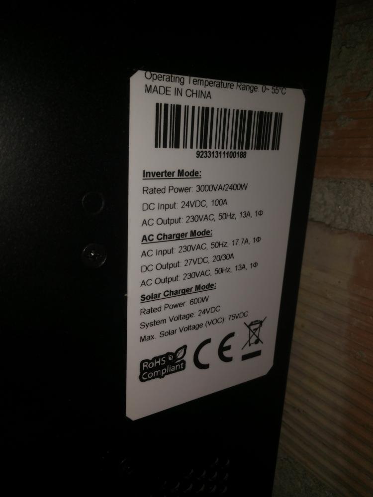

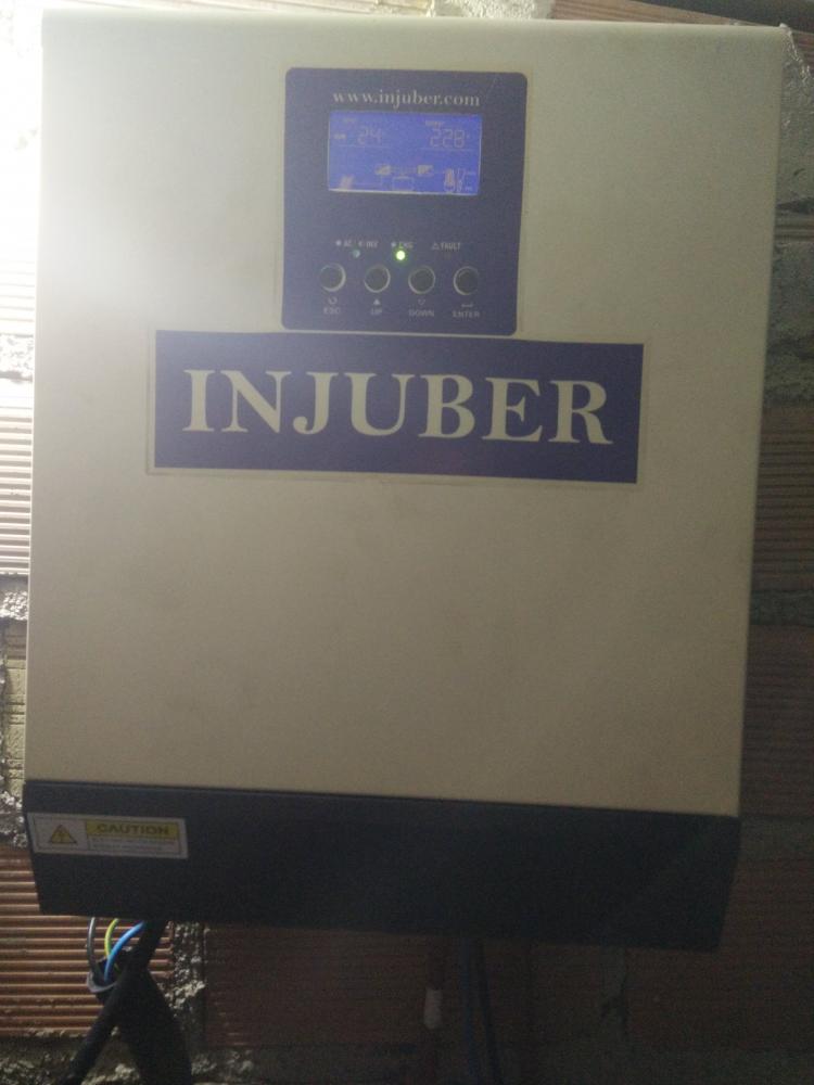

    Inversor:

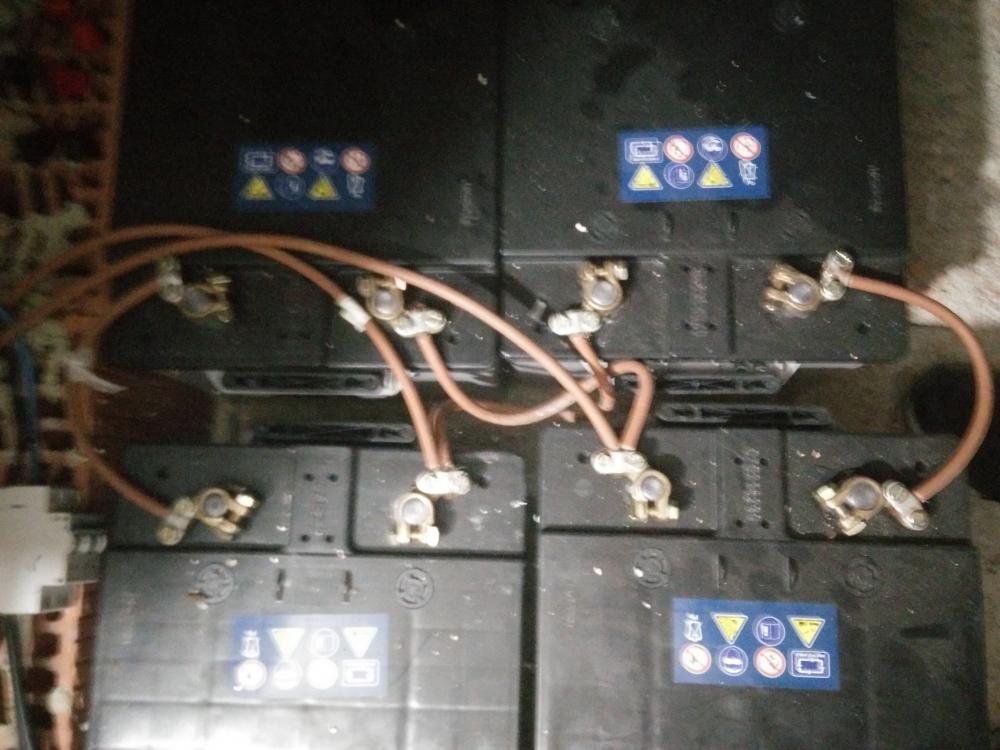

    Baterias:

    Veo dos cosas:
    (1) El inversor efectivamente es un híbrido de la serie Axpert de Voltronic. Nunca antes había visto la "marca" Injuber
    (2) Las baterías son de la marca U-Power - mala suerte! Siento tener que decirlo, pero las U-Power no son recomendables

    Veo dos cosas:
    Yo veo mas cosas.
    El hibrido es un MPPT del 2013 de 600W de campo Solar. Rango MPPT de 30-66V Max VoC 75V. Amperios maximos de Solar: 25A. Estos datos son de equipos de ahora. Al ser un 2013 igual son menos amperios del regulador.
    Esas placas necesariamente hay que ponerlas todas en paralelo. Series de dos se van de Voc y de rango MPPT por completo.
    Como estan conectadas las placas ?? Bajan dos cables de cada placa o como lo ha hecho el instalador ??

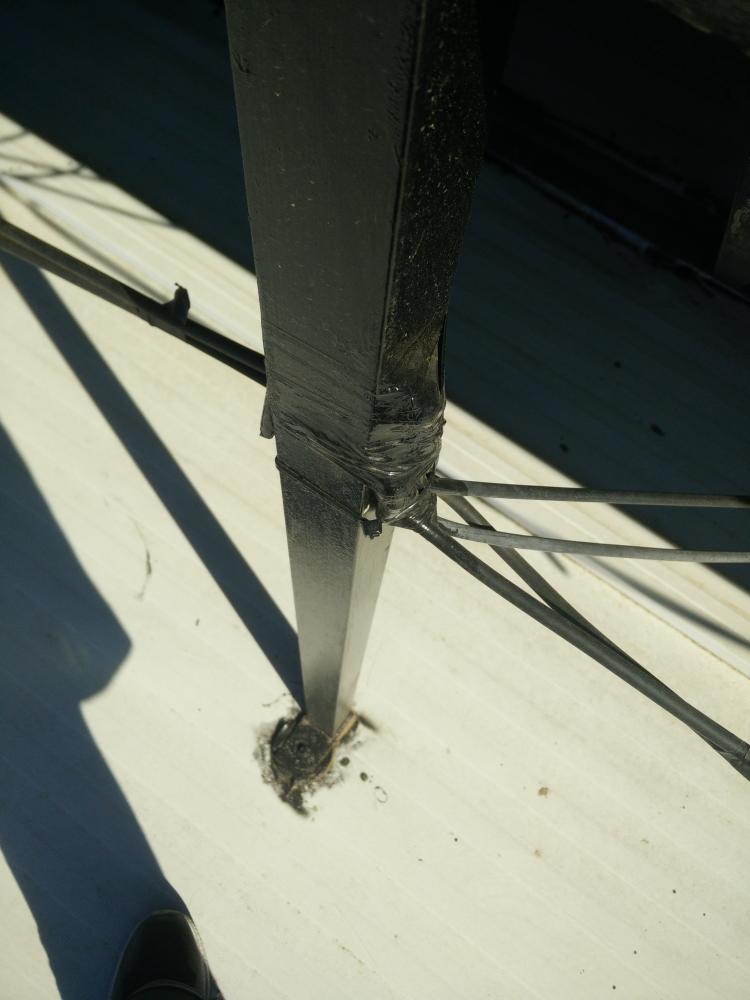

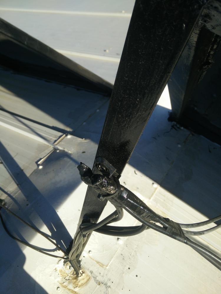

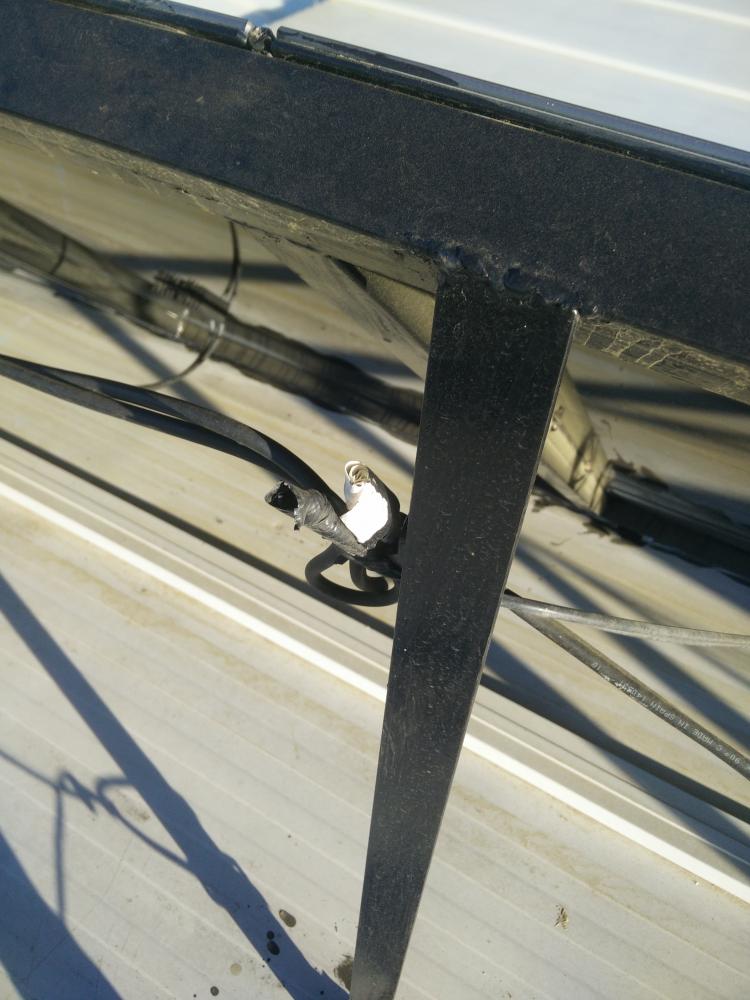

    Bien!!! Me estáis alegrando la noche, esta fotos me la guardaba, por que ya me estaba riendo bastante... Perdón por no poder citar, pero desde el móvil es un poco troboscopico....
    Esos son los bonitos "empalmes"... Me iba a echar a llorar cuando los vi así... Y entran solo dos cables al inversor... Con, como están... Creo que es en serie... Pero no estoy seguro

    Vaya chapuza que ha hecho el instalador! Por lo menos parece ser estanca, la chapuza ...
    Y parece que las 8 placas están todas conectadas en paralelo. Es que no podría ser de otra forma, como ya dice Tejota (que ve más que yo); en serie se pasarían del rango del regulador MPPT y también de Voc y el híbrido no funcionaría. Son placas un poco exóticas, con Vmp=45V, parece ser con 90 células. Pero en paralelo van bien para este híbrido
    Solflitos nos ha explicado lo que es el error #14: "Cargador solar para por sobrecarga"
    Dices que ocurre en días nublados. Pues mi teoría es la siguiente:
    Tienes 8 placas de 120Wp, total 960Wp. La potencia máxima en la vida real será menos, algo entre 500W y 800W, según las circunstancias. Y el híbrido solo puede con 600W (25A). En los días soleados, las placas se calientan y su potencia disminuye - el híbrido puede con la potencia que entregan. Pero cuando hay nubes, pasa el "famoso" efecto nube: Cuando una nube tapa el sol, la placa se enfría y al salir el sol tras la nube, la potencia es alta, durante unos minutos - demasiado alta para el regulador, que protesta con el error #14
    Intenta desconectar 2 de las placas, a ver si desaparece el error #14. Si es el caso, conectas estas 2 placas con un regulador externo y problema arreglado
    También puedes vigilar la pantalla del híbrido, a ver cuantos watios entran con sol y cuantos tras una nube
    Y cuando tengas algo de tiempo, arregla estos empalmes de las placas tan maravillosas ...

    El problema que tiene es que no va a poder desconectar ninguna placa. A no ser que corte el cable o meta mano a los empalmes esos. Tiene pinta que el instalador ha cortado los conectores MC4 de los cables originales de las placas para hacer el paralelo (pelando, retorciendo el cobre y cinta aislante).
    La instalacion correcta seria haber dejado el MC4 original de las placas y conectarlos a cables con sus MC4 respectivos. Y esos cables llevarlos a una caja estanca para hacer alli el paralelo total con sus bases de fusibles y proteccion por transitorios. Y de esa caja salir ya dos cables hacia el hibrido.
    Imagino que los dos cables que llegan al hibrido desde las placas pasaran por algun seccionador/interruptor/fusible o lo que sea.... O van directamente al hibrido segun viene del tejado ?? Esto ultimo seria ya el "broche de oro" de la instalacion....
    Yo creo que desconectando solo una placa ya veria si salta el 14 o no.

    A eso me refería: Meter mano a los empalmes esos - tampoco es tan difícil. Y cuando haya un poco de tiempo, hacer las conexiones en paralelo bien hechas, con cajas de empalme. Los conectores MC4 son buenos, pero para paralelizar 6 u 8 placas no son ideales. Tú dices muy bien, como podría ser una forma de buena conexión en paralelo:
    La instalacion correcta seria haber dejado el MC4 original de las placas y conectarlos a cables con sus MC4 respectivos. Y esos cables llevarlos a una caja estanca para hacer alli el paralelo total con sus bases de fusibles y proteccion ... Y de esa caja salir ya dos cables hacia el hibrido
    Esos dos cables últimos tienen que ser adecuados para la intensidad que entregan las 8 placas en paralelo: Hasta ~20A a ~40V
