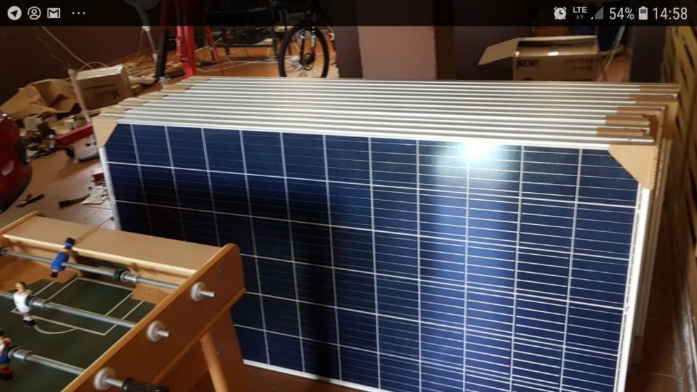

    Hola, como el tema ya está más avanzado y empiezan a llegar los primeros envíos os pongo la información aquí para el que esté interesado.
    Son Paneles Trina Solar 325w a un precio de 115€+IVA. Envio gratis a partir de 10 paneles en península.
    Los envíos a Baleares también son gratuitos a partir de 15 paneles.
    En esta compra conjunta NADIE se lleva nada, todo el beneficio va en el precio conseguido.
    Para cantidades menores o bien agruparse o bien contactar con el correo para saber el coste del envío.

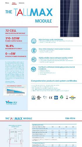

    Cita Iniciado por Boqueroncito Ver mensaje
    ¿Dónde?
    en el canal de Telegram: https://t.me/EnergiaSolar_CompraConjunta

    Predeterminado Re: Compra conjunta [REAL] de paneles fotovoltaicos TRINASOLAR de 325w

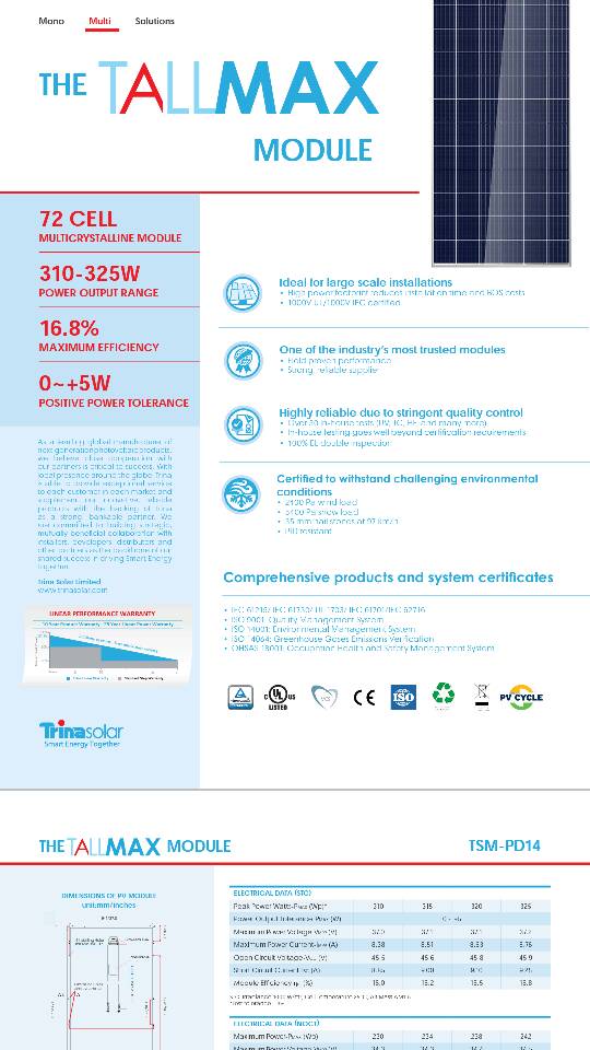

    Podeis confirmar si la ficha tecnica es esta de estas placas ??
    http://static.trinasolar.com/sites/d...017_200702.pdf
    Es para no llevarse sorpresas....
    astilla27 está desconectado Forero
    may 2016
    mallorca
    124
    Esta es la que está publicadaCompra conjunta [REAL] de paneles fotovoltaicos TRINASOLAR de 325w-screenshot_2018-06-13-20-18-55-802_com.adobe.reader.jpeg

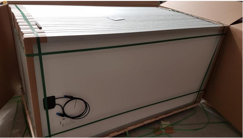

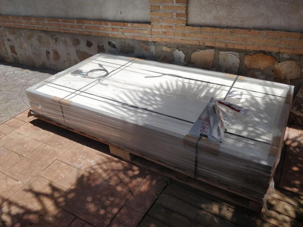

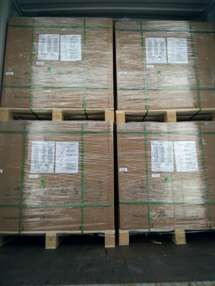

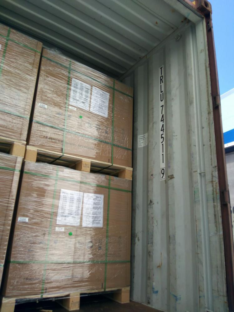

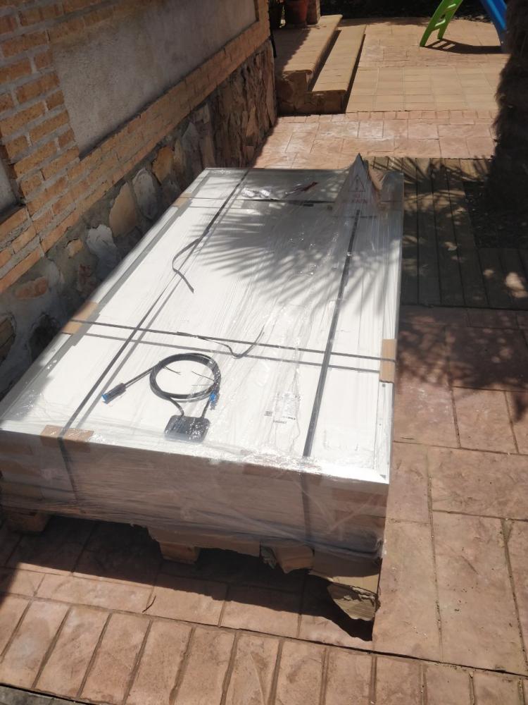

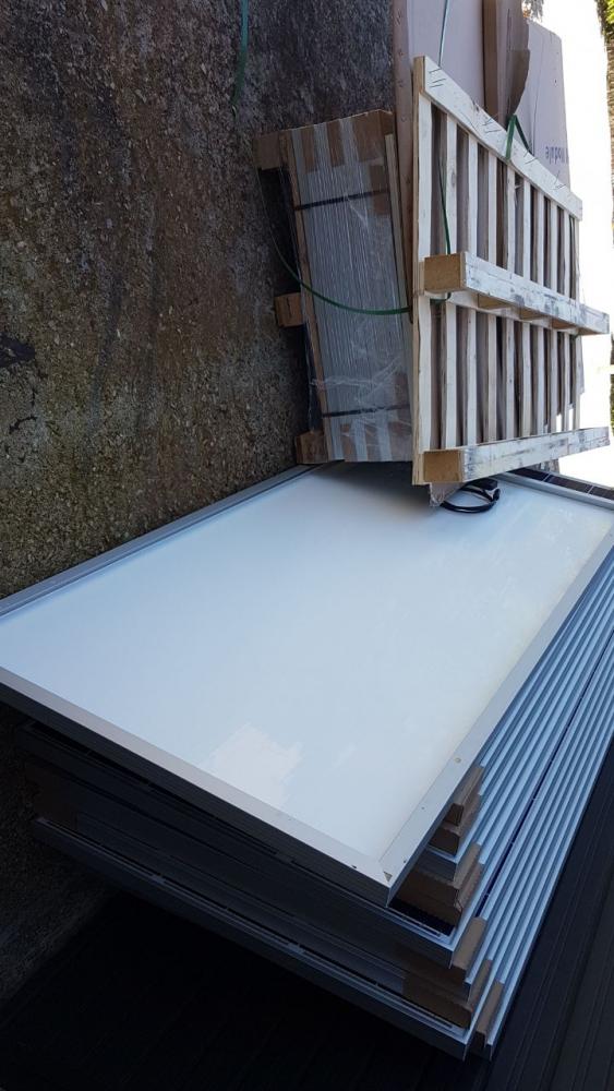

    Primeras entregas....
    Compra conjunta [REAL] de paneles fotovoltaicos TRINASOLAR de 325w-2018-06-14-14_01_10-clipboard.jpg
    Compra conjunta [REAL] de paneles fotovoltaicos TRINASOLAR de 325w-3aa08c92-4a36-4664-ba42-a1b635e48669.jpg
    Compra conjunta [REAL] de paneles fotovoltaicos TRINASOLAR de 325w-25c97724-a44b-4687-aec2-029bc14c3929.jpg
    Compra conjunta [REAL] de paneles fotovoltaicos TRINASOLAR de 325w-5329b3e2-fdb2-42a3-876b-0fbbc71dee21.jpg
    Compra conjunta [REAL] de paneles fotovoltaicos TRINASOLAR de 325w-7026c1b8-764b-4b88-9309-f1c0f601aeed.jpg
