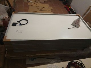

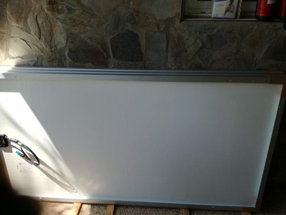

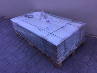

    Siguen llegando....
    Compra conjunta [REAL] de paneles fotovoltaicos TRINASOLAR de 325w-ce4bc3a1-51c4-45b7-a92e-a96a7e47165d.jpgCompra conjunta [REAL] de paneles fotovoltaicos TRINASOLAR de 325w-img_20180614_160721.jpgCompra conjunta [REAL] de paneles fotovoltaicos TRINASOLAR de 325w-img_20180614_160728.jpgCompra conjunta [REAL] de paneles fotovoltaicos TRINASOLAR de 325w-6913aac5-1b25-42d1-9447-047dd1680885.jpgCompra conjunta [REAL] de paneles fotovoltaicos TRINASOLAR de 325w-img_20180614_161343.jpg

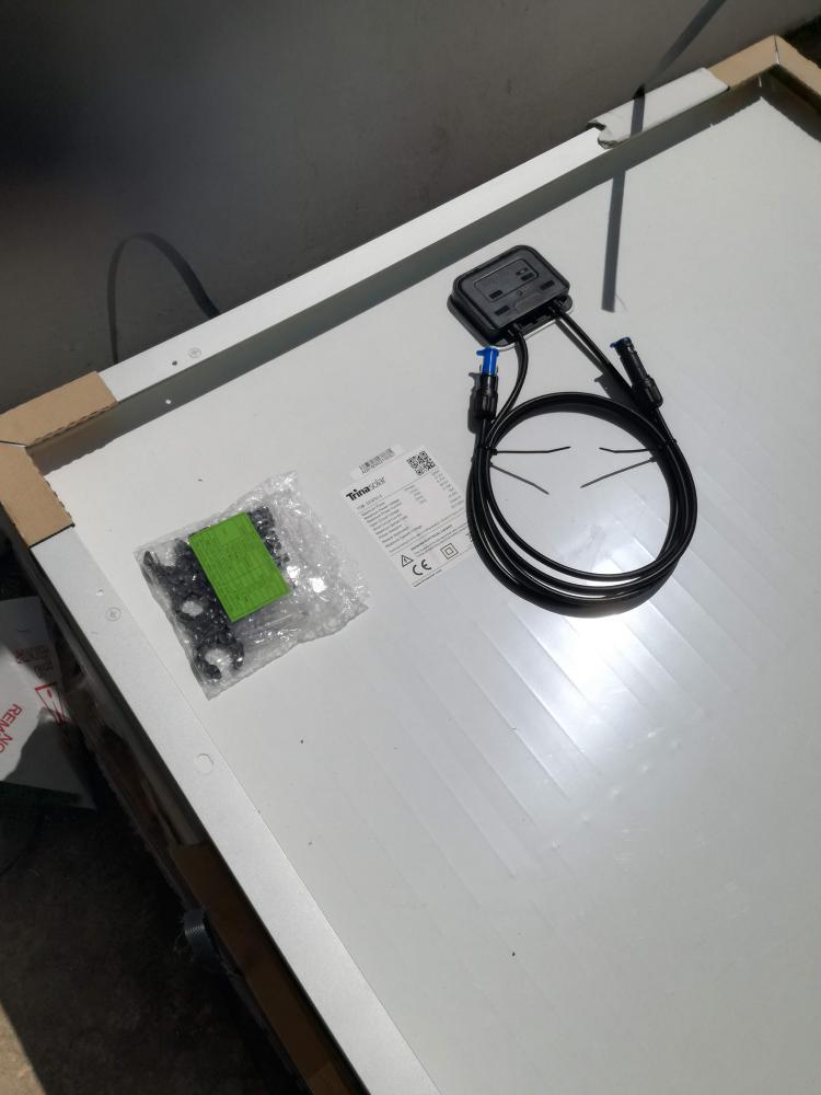

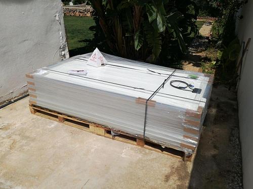

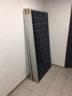

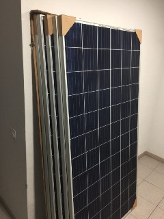

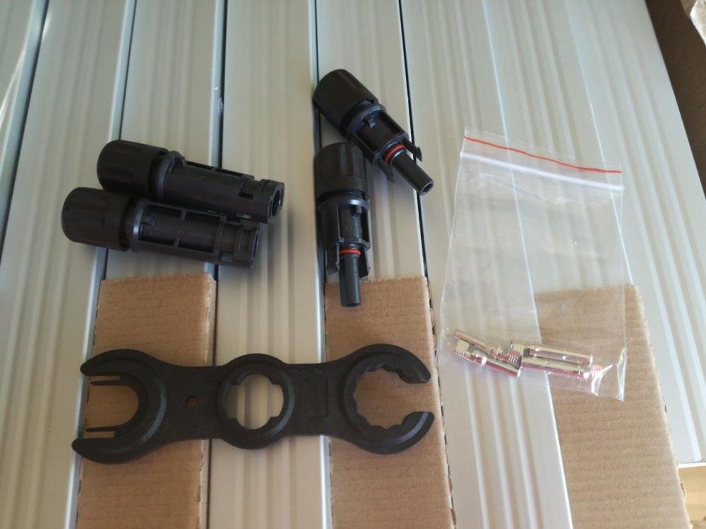

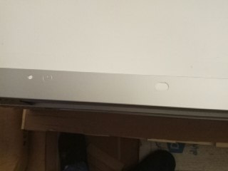

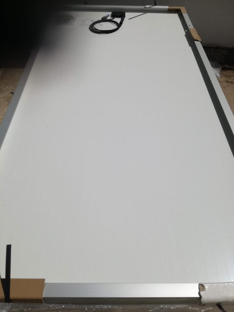

    Que el ritmo no pare....
    Nombre:  9100f6c1-d906-4a58-bf8a-b744797203fc.jpeg
Visitas: 190
Tamaño: 15,6 KBNombre:  aad0f1e6-3a43-42ee-af68-6cff0036b971.jpeg
Visitas: 191
Tamaño: 12,5 KBNombre:  aaca4ef1-4e13-4e37-bebf-60a9744749e2.jpeg
Visitas: 200
Tamaño: 16,9 KB
    Nombre:  40a67928-a187-44a0-9f25-4f4ee07482ec.jpeg
Visitas: 190
Tamaño: 6,1 KB
    Nombre:  89539b5e-8efd-4b35-a100-25736e47f6a6.jpeg
Visitas: 205
Tamaño: 13,0 KB

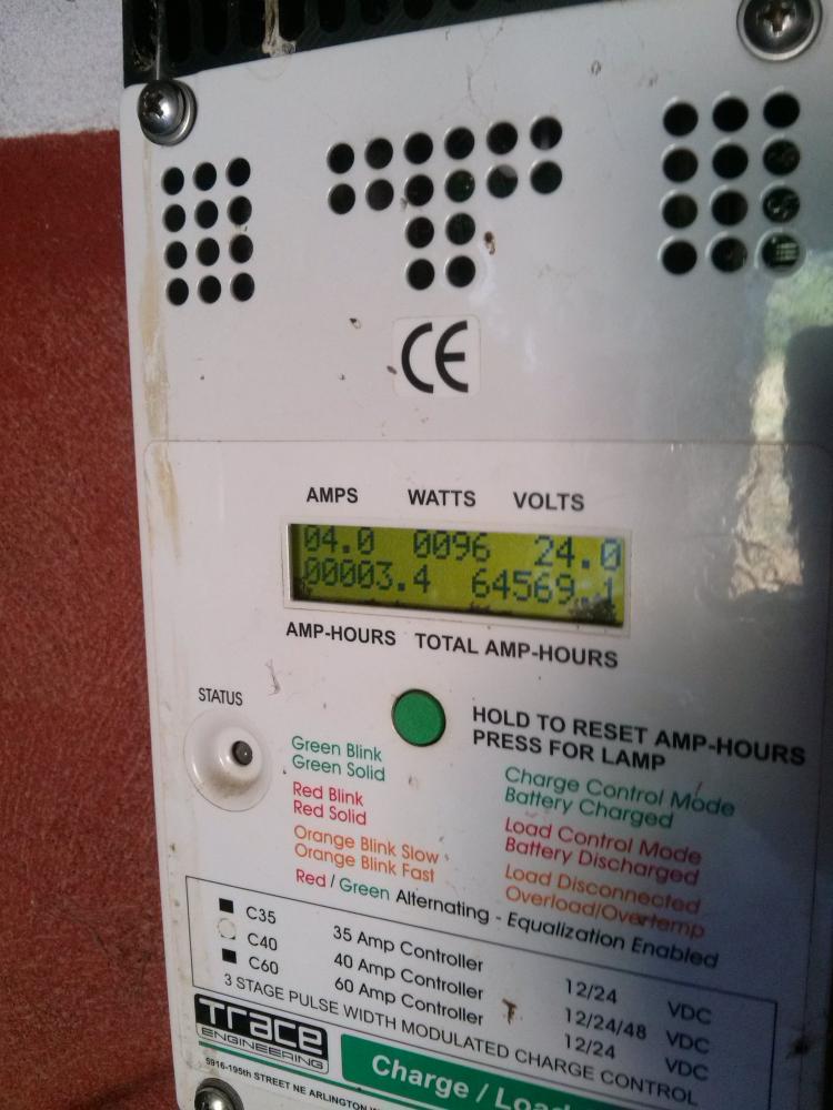

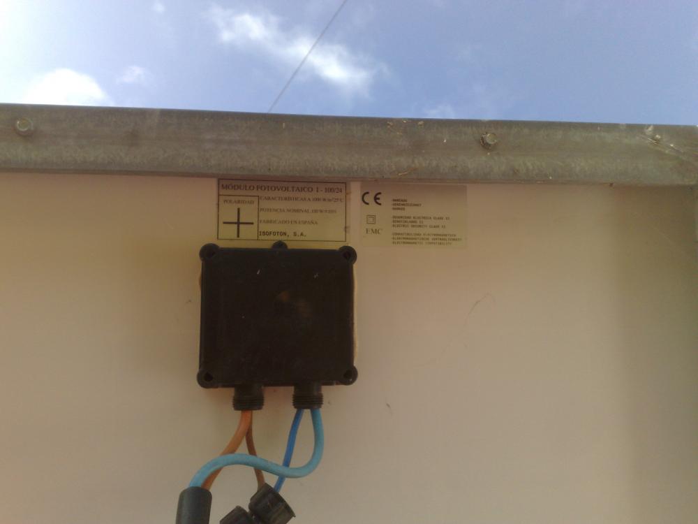

    Que buena pinta. Serían compatibles con mis 3 paneles y mi regulador? Cómo irían las series?
    Miniaturas adjuntadas Miniaturas adjuntadas Compra conjunta [REAL] de paneles fotovoltaicos TRINASOLAR de 325w-cam00272.jpg   Compra conjunta [REAL] de paneles fotovoltaicos TRINASOLAR de 325w-10062010260.jpg
  11. #36
    Predeterminado Re: Compra conjunta [REAL] de paneles fotovoltaicos TRINASOLAR de 325w
    Cita Iniciado por jcc Ver mensaje
    Tu regulador es un Xantrex C40 con pantalla digital. Tus paneles son de Isofoton, parecen ser de 300Wp. Para que funcionen bien con el Xantrex, tienen que ser con 72 células, los 3 en paralelo y el sistema a 24V
    Todo esto nos lo podrías decir, en vez de tener que adivinarlo ...
    Pues bien, estos 3 paneles en paralelo entregan Imax=~25A, en condiciones ideales. En la vida real serán menos, quizá 22A
    Los paneles de la compra conjunta son de 325Wp con 72c; Imp=8.8A
    Conclusión: Puedes ampliar con dos paneles de 325Wp en paralelo, y tu Xantrex estará aprovechado a tope (Imax=~40A)

    Son de 100W. No pretendía que adivinaras nada. Por ignorancia, creía que ahí venía todo, pero veo que no. Muy amable.
  14. #39
    Vale, tus placas son de 100Wp - y con cuántas células? Y el sistema a 12V? Si es el caso, no te sirven las placas de 325Wp con el regulador Xantrex, que es PWM
  15. #40
    murcia
    4.413
    Las placas I-100/24 son de 72 celulas.
    Imp 2,87A Vmp34,8v
    Son celulas de 4 pulgadas.
    Y segun el xantrex esta instalacion esta a 24v
    Yo diria que puede poner estas placas en // con las otras ya en // todas (+ 3 de 325w?).
    Es un xantrex c40?
  16. #41
    Las placas I-100/24 son de 72 celulas ... Imp 2,87A Vmp 34,8v ... Y segun el xantrex esta instalacion esta a 24v
    Muy bien, entonces jcc puede añadir 3-4 placas de 325Wp, todas en paralelo; trabajarán a Vmp=34.8V, entregando Imax=~34A (3 placas de 325Wp) respectivamente Imax=~42A (4 placas de 325Wp)
    Es un xantrex c40?
    Sí, es un C40, y estoy seguro que no tendrá problemas con las 3 placas de 100Wp y 4 placas de 325Wp

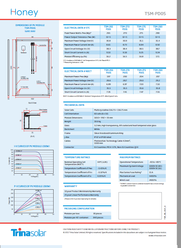

    También está la posiblidad de un segundo tipo de panel...270w 60 celulas, al precio de 102 mas IVA, con el envio incluido como en el otro caso. Hay 1000 disponibles ahora...
