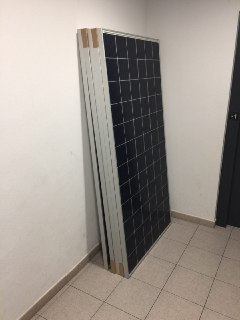

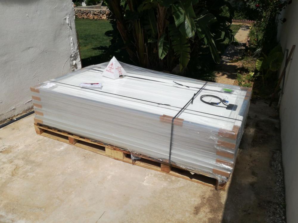

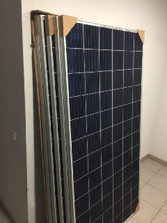

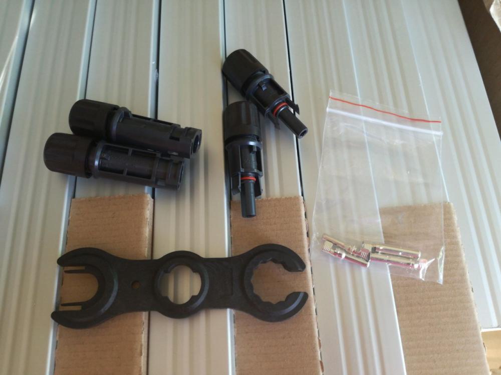

Archivo adjunto 18561Archivo adjunto 18562Archivo adjunto 18563Archivo adjunto 18564Archivo adjunto 18565

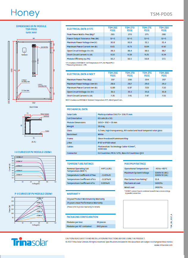

Gracias el_cobarde, una parte 12 paneles con un híbrido de 80A serán solo de los trinasolar y pensaba poner otro string sud oeste con tres más de ahí la pregunta del voc con series de 3 , opcional es conectar esos 3 con los de 260wp .
Me olvidé de decirte que me pasó a 48v.
Muchas gracias a todos!!!!
Si te entiendo bien, tendrás 6400Wp en placa (3900Wp + 2500Wp) - mucha potencia ... :)
Entiendo que tendrás 15 paneles TrinaSolar de 325Wp. 12 de ellos los conectas en 6 series de dos al híbrido de 80A (a 48V) y los 3 que quedan los combinas con los 6 de 260Wp 60c, en tres series (260Wp + 260Wp + 325Wp) al otro regulador

Que buena pinta. Serían compatibles con mis 3 paneles y mi regulador? Cómo irían las series?
Tu regulador es un Xantrex C40 con pantalla digital. Tus paneles son de Isofoton, parecen ser de 300Wp. Para que funcionen bien con el Xantrex, tienen que ser con 72 células, los 3 en paralelo y el sistema a 24V
Todo esto nos lo podrías decir, en vez de tener que adivinarlo ...
Pues bien, estos 3 paneles en paralelo entregan Imax=~25A, en condiciones ideales. En la vida real serán menos, quizá 22A
Los paneles de la compra conjunta son de 325Wp con 72c; Imp=8.8A
Conclusión: Puedes ampliar con dos paneles de 325Wp en paralelo, y tu Xantrex estará aprovechado a tope (Imax=~40A)
Nota: Lo dicho solo será correcto, si he acertado con mis "adivinanzas"
