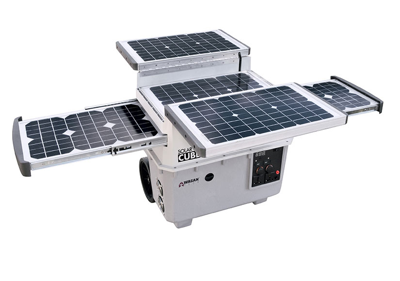

    Hola a todos/as! Me llamo Clara y acabo de aterrizar aquí. Seguramente me veréis de vez en cuando por estos lares, pues estoy desembarcando en este mundillo, creo que para muchos años.
    Mi pareja y yo nos mudamos en breve a una casita perdida en un pinar, sin red eléctrica, con la intención de permanecer en ella 2 años y después marcharnos a otra casa con más terreno, pero también sin red eléctrica. Por eso se nos ocurrió que lo mejor para nosotros era invertir en un kit solar "movible" en la medida de lo posible, porque prevemos que tardaremos unos cuantos años en encontrar "La Casa Definitiva".
    Nos hemos enterado de que hay un par de modelos en el mercado de generadores solares portátiles de bastante capacidad, con placas incluídas, como el "Generador solar E-Power 1500", pero el hecho de que sólo haya 2 modelos en el mercado me parece sospechoso. Me da la sensación de que si no se hacen más es porque no salen bien....
    ¿Alguien sabe algo o tiene referencias de qué tal funcionan??
    Me parece que están diseñados para usos puntuales (campings o situaciones de emergencia), pero no para un uso diario doméstico, como nosotros querríamos.
    ¿Qué os parece? ¿Sería mejor un generador portátil pero con las placas aparte? ¿O mejor un kit de autoinstalación, pero que no tuviera una instalación muy fija-permanente?
    (Perdonad, no me dejar poner aún enlaces porque soy nueva... podéis buscar el generador con el nombre que os he puesto antes o con el de "Generator Cube 1500")
    De antemano muchísimas gracias a todos/as los que nos aportéis un poco de luz en este tema....

    Eso creo que solo tiene 80w de "potencia de panel" no os daría energía nada mas que para cargar los teléfonos usar un portátil un par de horas y unas luces.
    Mi opinión, es que si teneis previsto usar energía solar en vuestra futura casa, compreis un par de paneles solares decentes que luego podais reutilizar.
    Ese "generador" me parece muy caro para lo que da. Es mas para una emergencia puntual, no para alimentar una casa, por muy pequeña que sea.
    Creo que seria mejor idea comprar un par de paneles grandes de 320w, un par de baterías, un inversor pequeño y un regulador. Os puede salir todo por un poco menos y sera algo que os dara mucha energía (pero no penseis usar el horno con eso)
    Antes de empezar a comprar cosas teneis que calcular la energía que tenéis pensado gastar en el dia a dia, si no no luego vendran los problemas por no dimensionar bien la instalación.

    Buenas, yo por lo poco que llevo en este mundo lo veo excesivamente caro para lo que ofrece... Una batería de 100A y menos de 100Wp en paneles, junto con un regulador de 15A y inversor (no se si pura o modificada) de 1500W.
    Si te pones a adquirir esos componentes (o incluso superiores) por separado no creo que lleguéis a gastar 1/3 del presupuesto de esa "Survival Trolley".
    Sería preferible a mi modo de ver, poner una instalación fija con tornillería (nada de remaches o soldadura) que pudierais mover cuando llegase el momento.

    Este kit portátil es un juguete. Tiene 5 paneles de 16Wp, en total 80Wp, que es poquísimo. Te sirve para conectar una nevera portátil, cargar un móvil y poco más
    Para una casa de campo recomiendo sistema a 24V con 1000-2000Wp en placa y un inversor de 2-3kW
    Cómprate un kit autoinstalable, que no será muy difícil mudar a la otra casa. Por poco más de los ~1000 euros que vale el "Solar Cube 1500", ya puedes encontrar un kit con 640Wp en placa, híbrido Axpert de 2400W y batería a 24V. Puedes ampliarlo con 2 placas más

    Primero habria que saber que consumos van a tener.
    Segundo si el tema es portable en el tiempo y hay terreno... yo me iria a una estructura monoposte o estructura sobre suelo, en vez de colocar en tejado, dependiendo de la economia existente ya que una estructura sobre suelo es mas barata que un monoposte.... pero el monoposte es interesante de cara a tener orientabilidad hacia el Sol durante la mayor parte del dia con la mecanica correspondiente. Esto es algo que siempre he querido hacer y no me morire sin haberlo intentado.
    Tercero: Dependiendo del punto 1 y segun la economia existente no descartes un sistema de 48V asi de primeras. 24 V segun consumos para algo esporadicos (fines de semana y demas) puede valer. Para vivir todos los dias a no ser que gasteis menos que un mechero un sistema de 48V seria lo ideal ya que siempre es ampliable.
    Cuarto: Olvidate de kits y demas "bisuteria fina". Empapandote bien de la tecnologia existente, el tema es ir a comprar lo que te hace falta componente a componente. Y por supuesto montartelo tu mismo aunque ya dependera de las ganas y tiempo que tengas.

    Muchas gracias Plutarko! Entiendo lo que dices. Tenemos calculado un consumo diario de unos 1500-2000W porque la nevera es de butano y no tenemos TV, pero sí 2 ordenadores con los que trabajamos a diario.

    Hibrido Axpert vm 3K-24-60A MPPT 340€
    4 Paneles GREEN WING 24-72C 320W 542€ "1280 WP"
    Total 882€ mas los gastos de envio, o lo recojes , creo que sale mejor comprar por separado y bateria monoblok 12V -250 Ah 420 €, te sale por 1302€ con el doble de potencia en panel que ese kit

    Muchas gracias galera34! Veo que con lo que pensábamos invertir podemos tener una buena instalación... Vamos a ponernos a buscar opciones. Gracias!
