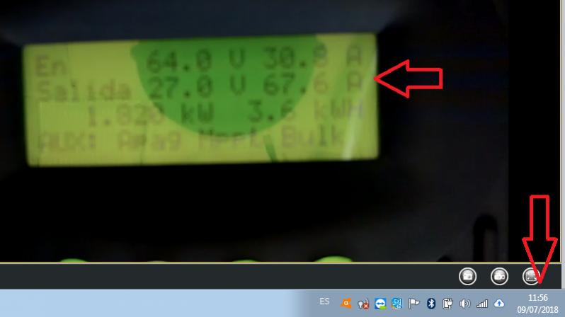

A esto me refiero, son casi las 12 y estamos a 27v, tenemos que subir a 28, a 29, llegar a 30 para flotar. Y mientras tanto...hay que absorber. Y son las 12. Los 80A de carga los veremos a partir de casi casi las 13:00.
