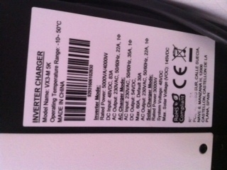

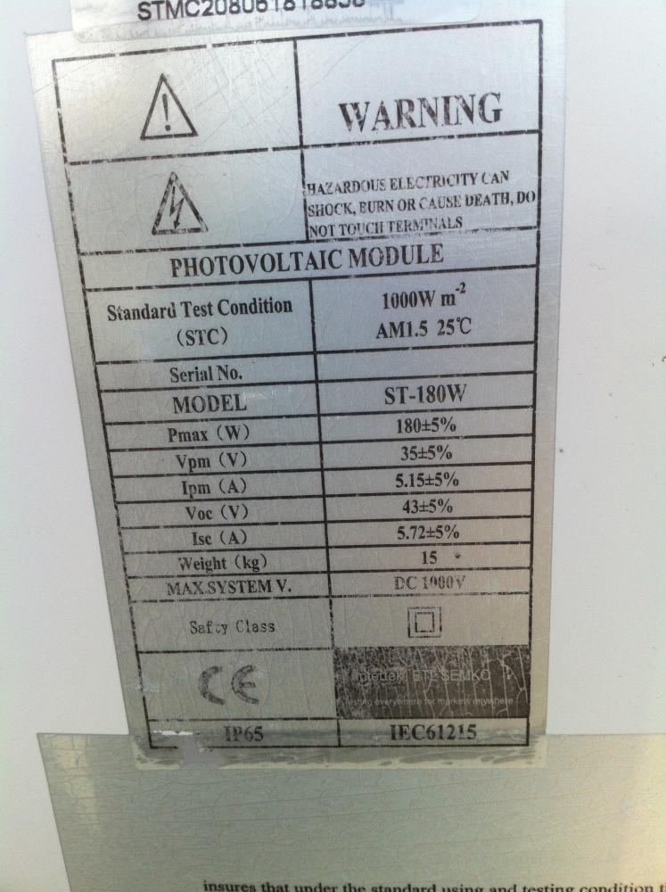

    hola a todos de nuevo tengo un hibrido a 48 voltios 5000va 4000w y tengo 12 placas de 180w 4,72 amp 24 voltios lo tengo en strin de 3 y en paralelo de 3 este hibrido puede hasta 3000w en placa quiero ampliarlo hasta llegar a lo que puede y no se que hacer para poner placas nuevas envio fotos de el hibrido y de los paneles. ampliacion de placas.-imagen-005.jpg
    a ver si puedo subir foto del hibrido ya que no me deja

    Solo has anexado la placa de caractristicas de las placas solares, desconocemos los datos del hibrido: marca y modelo asi como la tension de bateria de la instalacion capacidad en Ah de la bateria y tipo de regulador de carga que tiene el hibrido MPPT o PWM con sus valores de Intensidad maxima de carga que es capaz de entregar asi como la tension maxima de Placa que admite, con estos datos se te podrá ayudar mucho mejor.

    Nombre:  la foto.JPG
Visitas: 174
Tamaño: 52,0 KBeste es el hibrido
    Foto_2.zipesta en
    vertical
    24 vasos opzs 750 c10 550ah c100 ah 750ah a 48 voltios

    Ahora sigo con lo mismo, faltan datos, seguimos sin conocer la capacidad de tus baterias, y amplias las placas pero ¿la seccion del cable de bajada estara acorde a los amperios que tras la ampliacion bajaran?. vas a disponer en momentos puntuales de unos 3000W de produccion que supondran una intensidad de unos 50- 60A amperios que el regulador puede entregar pero ¿que capacidad en Ah y en que tiempo de descarga C10, C20 tiene tu bateria para poder calcular la intensidad maxima de carga que admite sin perjudicarla? adems tienes que indicar que seccion tiene el cale de bajada y su longitud desde las placas hasta la entrada al inversor para poder conocer si la seccion es adecuada o tienes que tirar una bajada nueva para la ampliacion.
