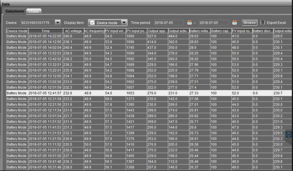

    sobre la densidad: si, la he medido a las 11 de la mañana a ver si por algun fallo en el software medidor o en el propio hibrido la bateria estaba a mas voltaje o mas densidad, y no, a las 11 de la mañana la bateria va subiendo sobre los 26 voltios y la densidad no recuerdo bien, pero como el densimetro por un lado marca la densidad y por el otro el porcentaje de carga pues recuerdo que la bateria me daba una densidad del 50%, por lo que descarte que fuera la bateria que no admitiera mas carga por estar cargada
    por otra parte como ya he comentado a las 11h cuando el hibrido no subia de 1200w les di a las placas con la manguera durante 4 o 5 minutos y al volver a mirar: mil seiscientos y pico watios, osea cargando a tope, y a los 10 minutos ya estaba otra vez a 1200w
    tambien queria decir que a las 11h cuando esta generando 1200w, miro el voltaje y no se encuentra como cuando esta en absorcion, que ves el voltaje de entrada del campo solar a mas de 60 voltios, y ya ves que esta cortando el propio regulador, a las 11h esta a 1200w y la tension se encuentra a 50-48-52 voltios, osea como que las placas cuando el sol esta dandoles de lleno ya no producen mas, y cuando el sol pasa del meridiano y les empieza a dar de lado, pues como que se enfrian un poco o algo asi, y se ponen a dar los 1600w que es el limite que admite el regulador
    y la idea de desconectar dos placas pues es buena y una prueba facil, mañana sobre las 11h cuando este a 1200w desconectare unas placas a ver que ocurre con la potencia y con la tension
    aqui os adjunto un patallazo que he sacado con el watchpower para que veais in situ la subita subida de potencia que hoy ha sido a las 14.20 horas
    yo pienso que no es la bateria, a esas horas la densidad estaba floja y no puede cambiar de un minuto a otro, es como que el regulador esta ahi aflojando o algo asi, y de repente, se pone las pilas y se sube a 1600w, y luego ya va normal todo el resto del dia, va bajando la potencia conforme el angulo del sol aumenta, hasta que o bien se va el sol, o bien termina la absorcion y entra en flotacion, segun el consumo de la noche anterior y segun el dia, tampoco tengo muy claro que sea por la temperatura, ( estan quemando ), pero como puede ser que en cuestion de un minuto cambie la irradiancia, la temperatura o lo que sea y se ponga el sistema a generar a tope?

    a ver si hay suerte !!, aqui pongo el pantallazo:

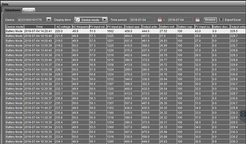

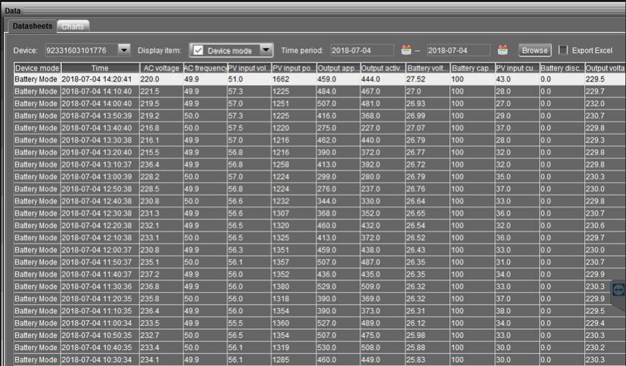

    hola de nuevo, bueno, pues esta mañana sobre las 11.30 he mirado y tocado las conexiones para ver si era un problema de mal contacto que mejoraba con la dilatacion por el calor y nada, no he obtenido ningun cambio, tambien he probado a desconectar un string, que ayer les llamaba ramal, ( cosas de la edad ), y nada, ha bajado de 1200w a 1000w, osea que tampoco era exceso de energia.
    pero.... ahora despues de mirar el grafico del dia de hoy del watchpower, veo que ha pegado el salto a 1600w sobre las 12.40 horas, osea unas dos horas antes que ayer..... no he tocado nada de configuracion y las conexiones estaban bien, y reflexionando, he llegado a la conclusion que lo unico que ha cambiado desde ayer es el tiempo, que se ha levantado viento, y me pregunto, el viento habra sido suficiente para enfriar 2 horas antes las placas???
    creo que va a ser eso, por que tambien he pensado que hace un par de semanas que se fueron las lluvias y llego el calor, sobre 33-35 grados, este año es el primer verano entero que estoy con 12 placas, ya que el anterior estuve con 6
    por eso no lo tengo muy pillado todavia, pero vamos, para mi que es el aire, que no ha dejado que suba tanto la temperatura y tambien que hace mas fresco o algo asi, estaba descalzo a las 12.30h por el cesped de plastico y estaba caliente, pero no me llegaba a quemar las plantas de los pies, y estos dias atras si, no podias estar de pie en el cesped de plastico por que te quemabas las plantas.
    por lo que si no se os ocurre nada mas que probar, lo dejaremos asi, esperando que bajen las temperatuas y ya lo ire vigilando a ver si cuando nos vayamos acercando a los 25 grados ideales que dicen, deja de hacer ese salto.
    aqui os paso la captura de hoy donde se aprecia el salto sobre las 12.40 horas
    muchas gracias a todos y saludos desde huesca
    paco
