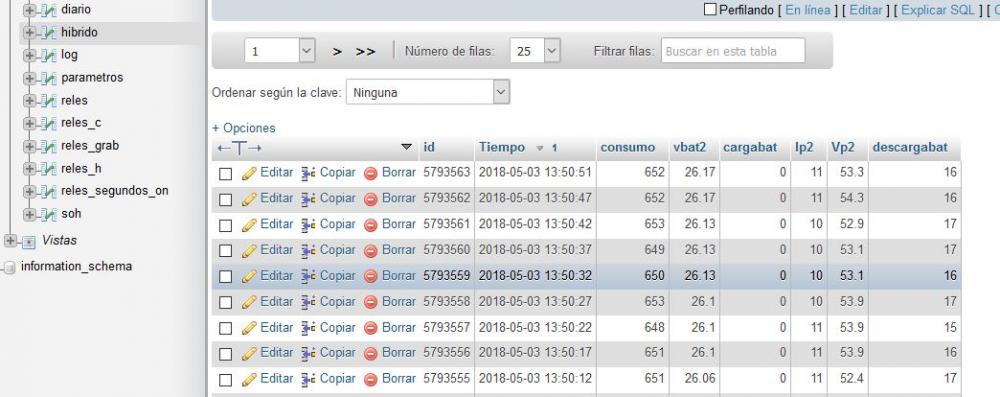

    Predeterminado re: Monitorizar inversor Axpert vía wifi
    No sólo subo los datos a la nube (pvoutput.org), sino también los almaceno en una base de datos local como puede verse en la imagen.
    La captura de los datos del Axpert forma parte de un proyecto aún mayor, iniciado por Mleon con una duinomite y portado conjuntamente a Raspberry PI.
    Básicamente para caputar los datos del Axpert me sirve este pequeño programa:
    https://www.solarweb.net/forosolar/f...tml#post351957
    Copiáis el contenido en un archivo, p.e. axpert.py y se ejecuta con: sudo python axpert.py
    * desde una raspberry pi3 conectada por USB al axpert
    * de tener más de un híbrido conectado, cambiamos /dev/hidraw0 (el cero) por el valor correspondiente.
    No somos programadores, ni nos dedicamos a esto, es sólo un pasatiempos y una manera de aprender. En mi firma está el proyecto principal, igual que mi web.
    Hay otros compañeros trabajando en sus sistemas. Si estáis interesados, hay que currárselo un poco.
    El manual del proyecto (26 páginas) también está en mi firma. Aunque entiendo que parte del mismo puede sobrar, si sólo se pretende monitorizar un híbrido.

    Buenas tardes,
    Ya tengo la pi funcionando y monitorizado en el pc y movil a través del VNV. Ahora ya no sé como seguir. Tengo la pi3 conectada a al Axpert pero en el software ICC no hay movimiento. Seguramente me falte algún paso. Lo de passwd root, no tengo ni idea de que es.
