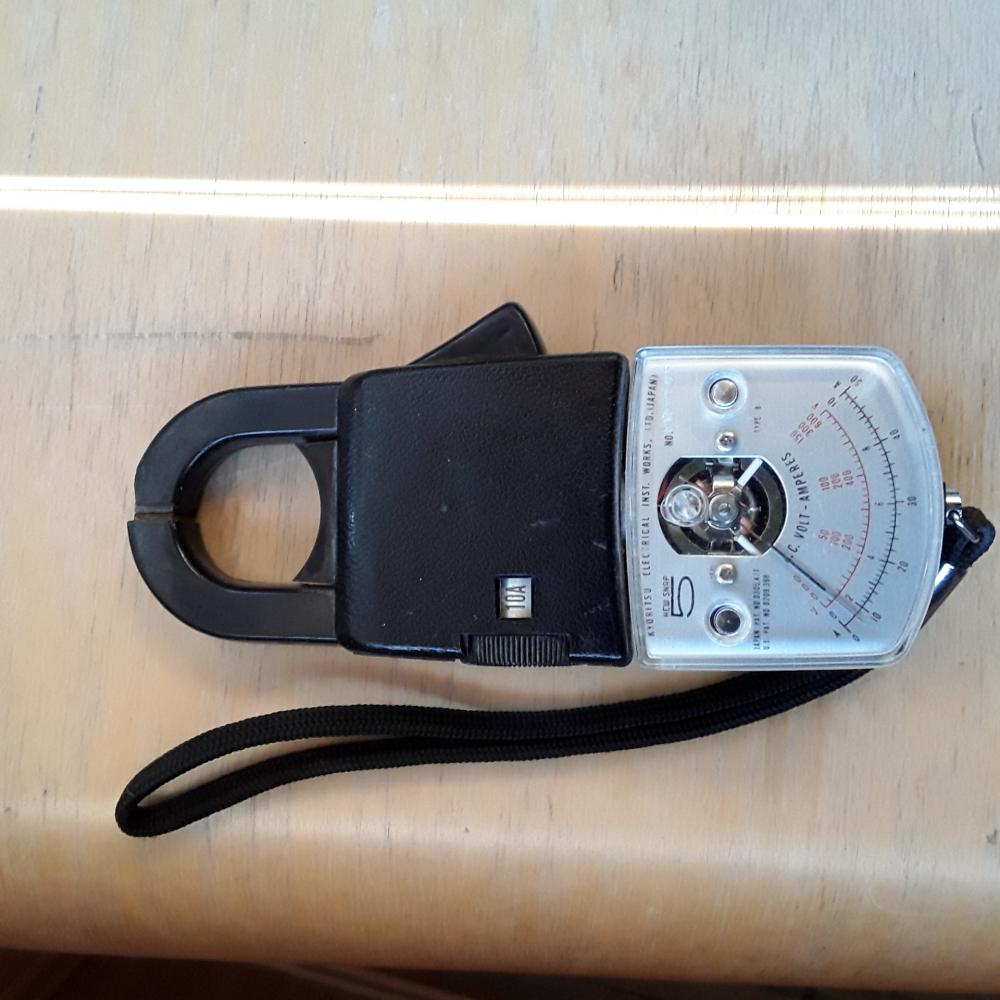

    Por cierto , no se cuanto tardará en llegar el material que he pedido en un portal Asiático, pero esto me acaba de llegar hoy y cuando lo pedí era último modelo. Cada día tardan más estos envíos 😂😂😂

    Por cierto , no se cuanto tardará en llegar el material que he pedido en un portal Asiático, pero esto me acaba de llegar hoy y cuando lo pedí era último modelo. Cada día tardan más estos envíos ������
Nombre: 20180321_174445.jpg
Visitas: 166
Tamaño: 93,5 KB
    Ultimo modelo ?? del siglo XX ?
    Predeterminado Re: Mi sistema para derivar excedentes
    Cita Iniciado por guillermito Ver mensaje
    ...pero esto me acaba de llegar hoy y cuando lo pedí era último modelo. Cada día tardan más estos envíos
    Te gusta bromear, eh?

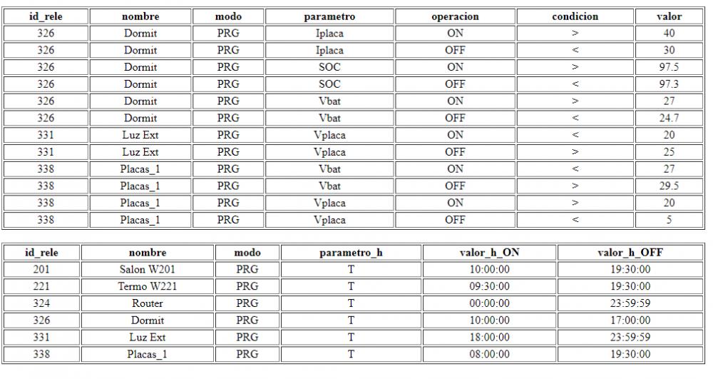

    Hola
    Es bienvenida cualquier iniciativa que pretenda un mejor Control de la FV
    Te aseguro que sin animo de ser critico destructivo te doy mis comentarios:
    - Con la lógica de encendido que has puesto veo que desperdicias toda la fase de absorción, dado que entiendo quieres encender el termo solo cuando se llegue a la fase de flotación, no se cuanto tiempo de absorción tienes, pero es para tenerlo en cuenta
    - También veo que el "encendido" del Termo es 0% o 100% por lo que tendrás algo mas de ciclado de batería
    - No he visto si sacas algo de información del regulador (estado Flotación, etc) para activar el relé, o solo lo vas a activar con la señal de voltaje de batería y el SOC que te de un Monitor de Baterías..... en este caso no veo claro que asegures que se complete la fase de absorción
    - Ya te han comentado el peligro de múltiples activaciones del relé....por lo que un relé mecánico no seria lo mas adecuado
    Mi opinión es que si te atreves con un Brico de este tipo, no hay un salto tan grande a poner un Control de Excedentes proporcional a los excedentes que existan en cada momento...... básicamente se podría hacer con un micro (Arduino, NodeMCU etc) y un rele SSR (el SW es bastante sencillo y en cualquier caso lo puedes casi copiar de lo que hay en el foro)
    Creo que la diferencia de aprovechamiento de los posibles excedentes seria un salto significativo
    - soy consciente de desperdiciar parte de las dos horas de absorción, solo aspiro a una media de tres horas de aprovechamiento de una carga de 600w ( 1,8kwh día)
    - espero que la batería no cicle en el periodo de derivación excedentes ya que si se cumplen todas las condiciones , tendría una producción fv de 900wp para un consumo de 600w. Que iría a parar directamente a carga sin ciclar bateria.
    -El dato más importante el SOC 100 % lo obtengo del bmv 700 junto con la tensión de flotación.
    -Si se produjesen múltiples conexiones diarias del contactor , usaría un SSR si no puedo eliminarlas.
    -Como comenté antes , me quiero limitar a técnicas y materiales que conozco aunque sea limitando el resultado, ya me gustaría algo como lo que he visto en tu firma , ya
    Antes de poner el Sistema de Excedentes en mi Brico...básicamente yo usaba tu aproximación de apagar/encender cosas de acuerdo a ciertos parámetros FV (Vbat, SOC, Ibat etc) y horario
    En mi caso este control se hace via SW en base a definir las condiciones de ON y de OFF (lo puedes ver en mi web o en la de Nikitto o en la de Francesc) si pulsas en la opción Reles
    Lo mas parecido a lo que quieres hacer seria el rele del acumulador de calor del dormitorio que tengo..Rele 326
    Si te fijas he optado por condiciones de encendido/apagado de acuerdo a Vbat, SOC y, en este caso también Iplaca (para minimizar ciclado batería)
    Como veras siempre hay que poner algo de histeresis en las condiciones ON/OFF para minimizar el numero de conmutaciones si usas reles mecánicos
    Sabes que mi opinión es que si te atreves con un Brico del tipo que te planteas tienes base suficiente para hacer algo un poco mas avanzado que aproveche mejor los excedentes
