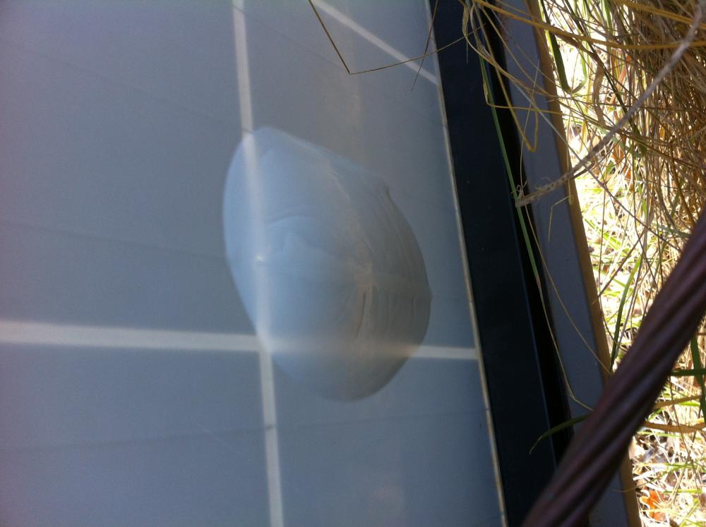

    Hola
    En una instalacion fv aislada han aparecido estos bultos despues del invierno, igual por la nieve, ademas de estar los paneles muy calientes por delante. Alguien sabe a que puede deberse? puede ser un cortocircuito?
    Los paneles no tienen ni 10 años, cubriria la garantia?
    gracias
    Sulfato Invitado
    Predeterminado Re: modulos mojados?
    Supongo que es visto por la parte posterior... parece como si se le ha desprendido el EVA y el protector exterior posterior. Podría ser un fallo en el proceso de laminación que haya fallado el vacio o que los materiales no fueran de buena calidad.
    Si varios paneles presentan los mismos fallos, yo reclamaría al fabricante.
