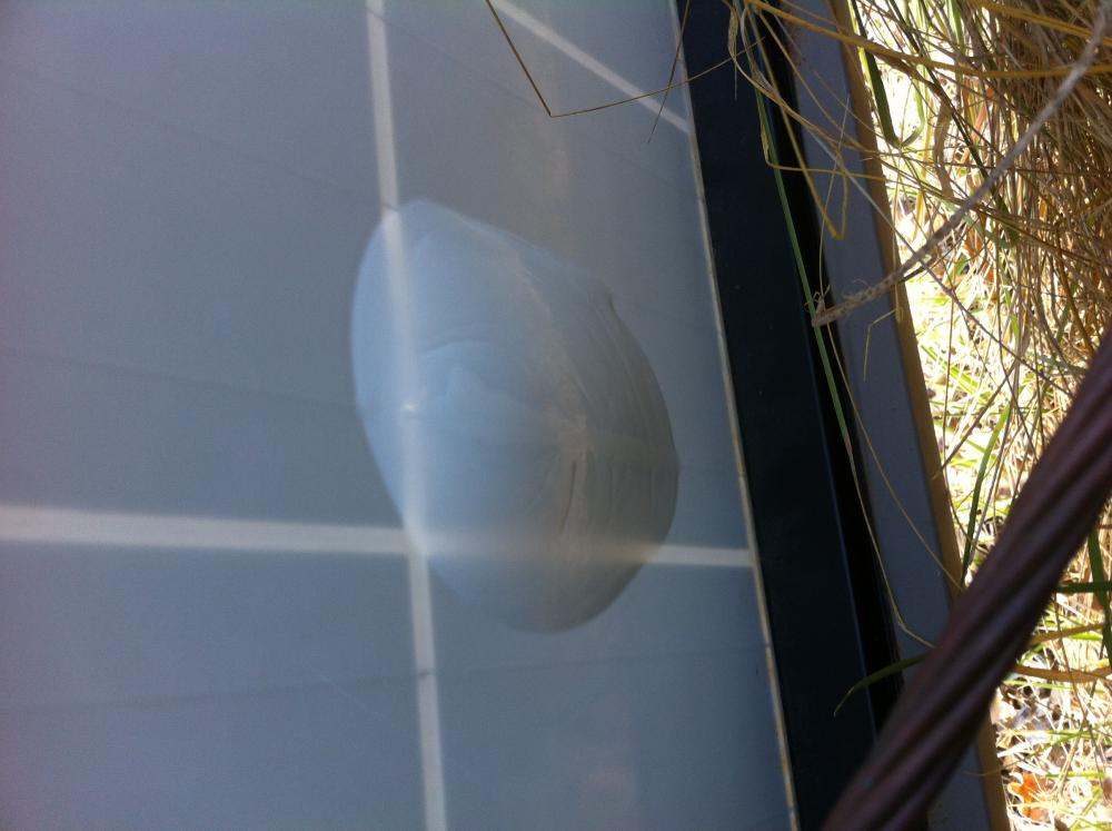

modulos mojados?
Hola
En una instalacion fv aislada han aparecido estos bultos despues del invierno, igual por la nieve, ademas de estar los paneles muy calientes por delante. Alguien sabe a que puede deberse? puede ser un cortocircuito?
Archivo adjunto 18161
Los paneles no tienen ni 10 años, cubriria la garantia?
gracias
Re: modulos mojados?
Supongo que es visto por la parte posterior... parece como si se le ha desprendido el EVA y el protector exterior posterior. Podría ser un fallo en el proceso de laminación que haya fallado el vacio o que los materiales no fueran de buena calidad.
Si varios paneles presentan los mismos fallos, yo reclamaría al fabricante.
