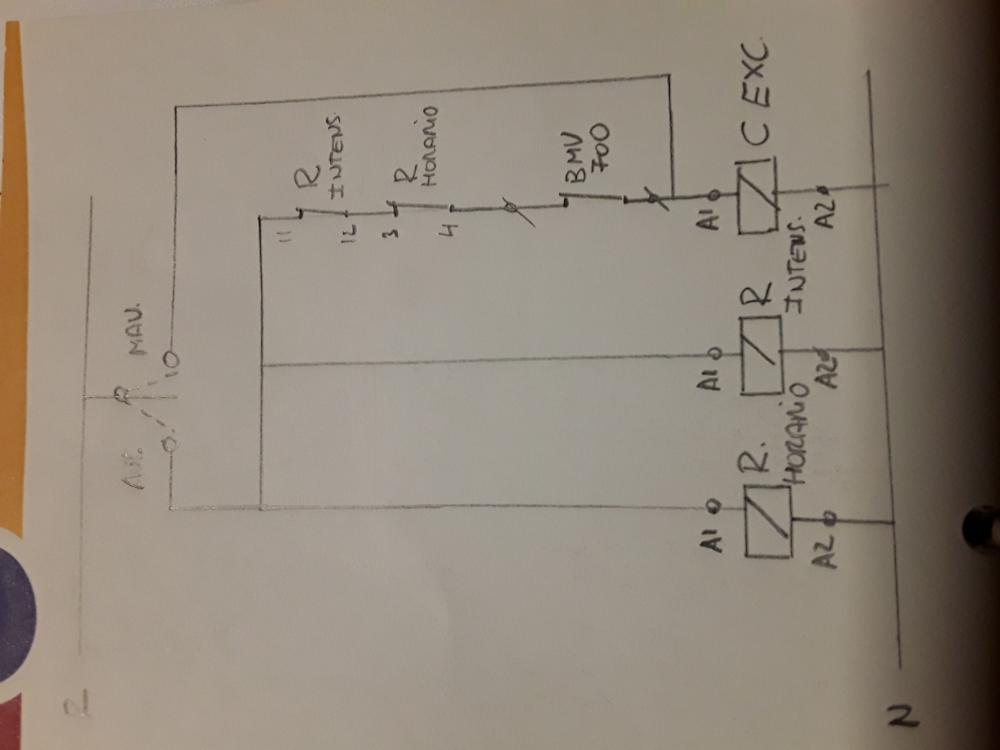

    Actualizo para indicar el resultado del pequeño sistema montado para aprovechar algo los excedentes de produccion.
    Solo he podido hacer pruebas una hora después de conectarlo .
    El centro de todo es el monitor de baterias Victron bmv 700 , que tiene más posibilidades que las que creía, con él regulo el SOC al que quiero conectar y desconectar y también la tension ( no he tenido que usar un relé de mínima y máxima tension que en un principio quería utilizar.
    Parámetros en el BMV:
    n#11 modo carga
    n#12 invertir relé
    n#14 y 15 demora de 1 minuto
    n# 16 límite descarga 98%
    n# 17 des soc 99%
    N# 18 tension baja 25,5v
    n# 19 desactivado tension baja 27,2
    Otro componente es un reloj horario programado de momento de 13hrs a 16hrs , que modificare varias veces al año.
    También he instalado un relé de intensidad antes de la salida comandada por un pequeño contactor de potencia.
    El relé es este :
    https://es.aliexpress.com/item/Autom...f3c5a8ff&tpp=1
    Su misión es limitar el consumo de la salida de Excedentes a 4,5 A
    Un pequeño esquema por si le interesa a alguien :
    Lo que he apreciado :
    Para la potencia que quiero usar me baja la tensión de bateria más de lo creía casi a los 26 v si no hay en ese momento un buen solazo.
    En verano podré aprovechar una hora más por lo menos pero en invierno no creo que pase de dos.
    Para 1200wp que hay instalados nunca he visto más de 950 w de generación, eso es un 25% menos , no se si será normal.
    Seguiré afinandolo e informando.
    "También he instalado un relé de intensidad antes de la salida comandada por un pequeño contactor de potencia."
    Por cierto el material que envían de China es de bastante mala calidad, al menos de acabado y mecánicamente. Nada que ver con unos contactores modulares viejos que tenía por ahí.

    Ost..., en la pregunta tengo la respuesta , lo acabo de ver : Tracer 4010A, debe de limitar la Intensidad de salida a esos 40A . Nunca le había pedido esa potencia de golpe.
    Cambiare el título: Mi sistema para "desperdiciar" excedentes con un regulador mal dimensionado.😂😂😂

    No hay para tanto; no está tan mal dimensionado el sistema. Dependiendo de la temperatura y de la orientación e inclinación de las placas, serán muy pocas horas en que generen más de lo que puede el regulador. Además, no son 40A a 24V; según el estado de carga de la batería pueden ser hasta 29V**, que ya serían 29V * 40A = 1160W, muy cerca de la potencia nominal de 1200Wp
    **: En absorción, a ~29V: 29V * 40A = 1160W; en flotación, a ~27.5V: 27.5V * 40V = 1100W

    [QUOTE=guillermito;351356] .....Tracer 4010A, ..../QUOTE]
    Segun creo, este regulador incluye una salida auxiliar que dice cuando el sistema puede producir excedentes
    Aunque entiendo perfectamente tu idea de usar cosas que "entiendes", te animo a buscar y entender otra aproximación, la diferencia de rendimiento sera importante
